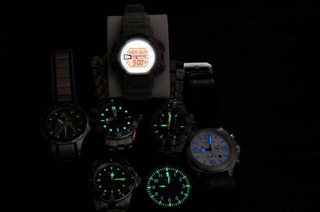

geeft altijd licht; is te koop met kwarts en mechanisch werk en in veel prijsklasses. Al vanaf zoân 100 euro heb je een goede zoals een Marathon met kunststof kast. De afgebeelde is mijn nieuwste TSAR uit oktober 2010 en dat geeft bijna genoeg licht om bij te lezenâŠ

OK, overdrijven is ook een kunst ;), maar vinden em bijzonder oplichtend, terwijl anderen ze maar matigjes vinden.
Kan misschien ook aan de kleur liggen. Lees vaker dat blauw minder oplicht dan bijv. groen.
Maar is er ook verschil in oplichtendheid tussen de merken? Bijvoorbeeld modellen met alleen de groene GTLS.
