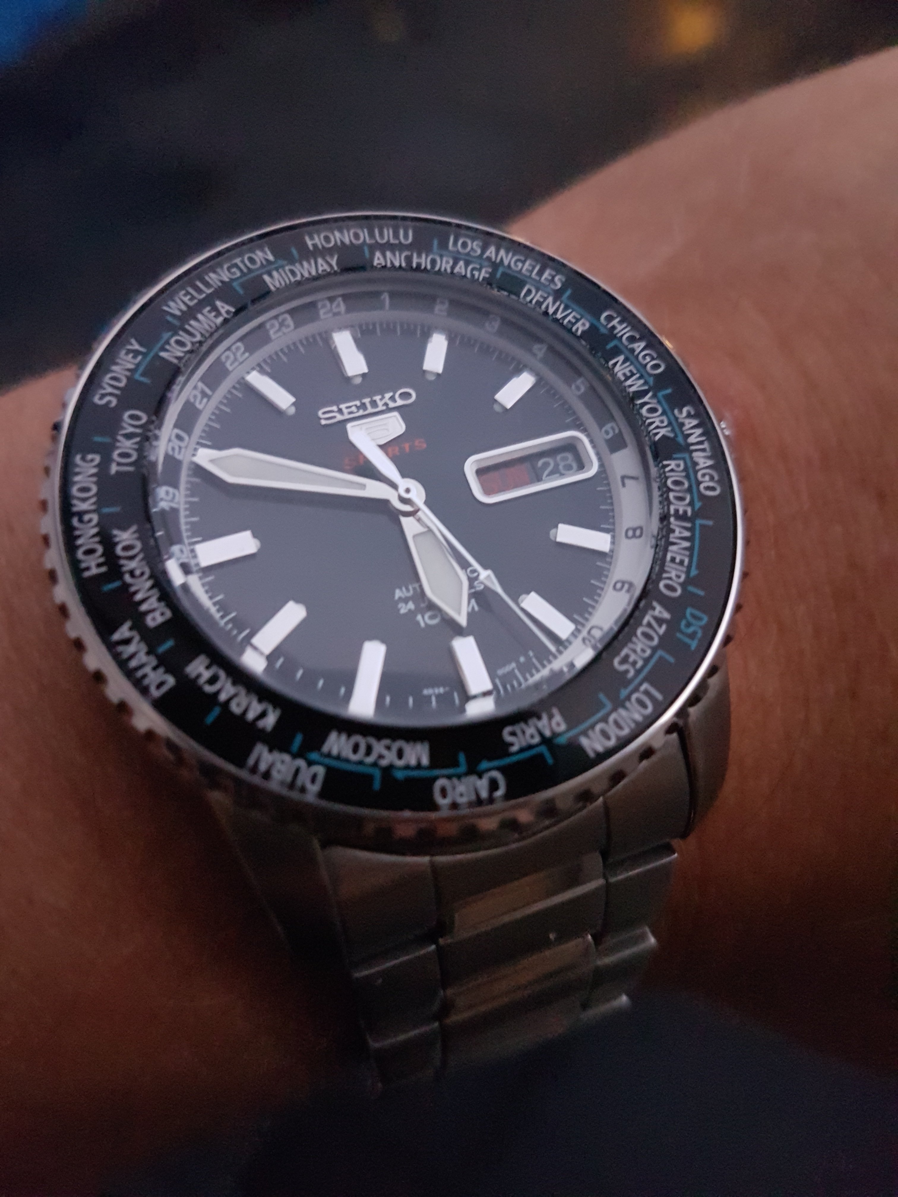

Heb niet echt verstand van ETA uurwerken maar kan je dit horloge ook opwinden? Dan zou je als je hem weglegt nog even 40x of 30x kunnen opwinden, doe ik al sinds dat ik een Seiko 5 heb gekocht en deze loopt nog steeds na 6 mnd…

Ah…beter, zo kan je je horloge nog even laten lopen na 1.5 dag en dan weer dragen🖒☺…Heb deze Seiko 5 nu ± 6 mnd of langer😁 en draag die af en toe maar als ik hem wegleg doe ik even 40x opwinden en hij blijft lopen😁
