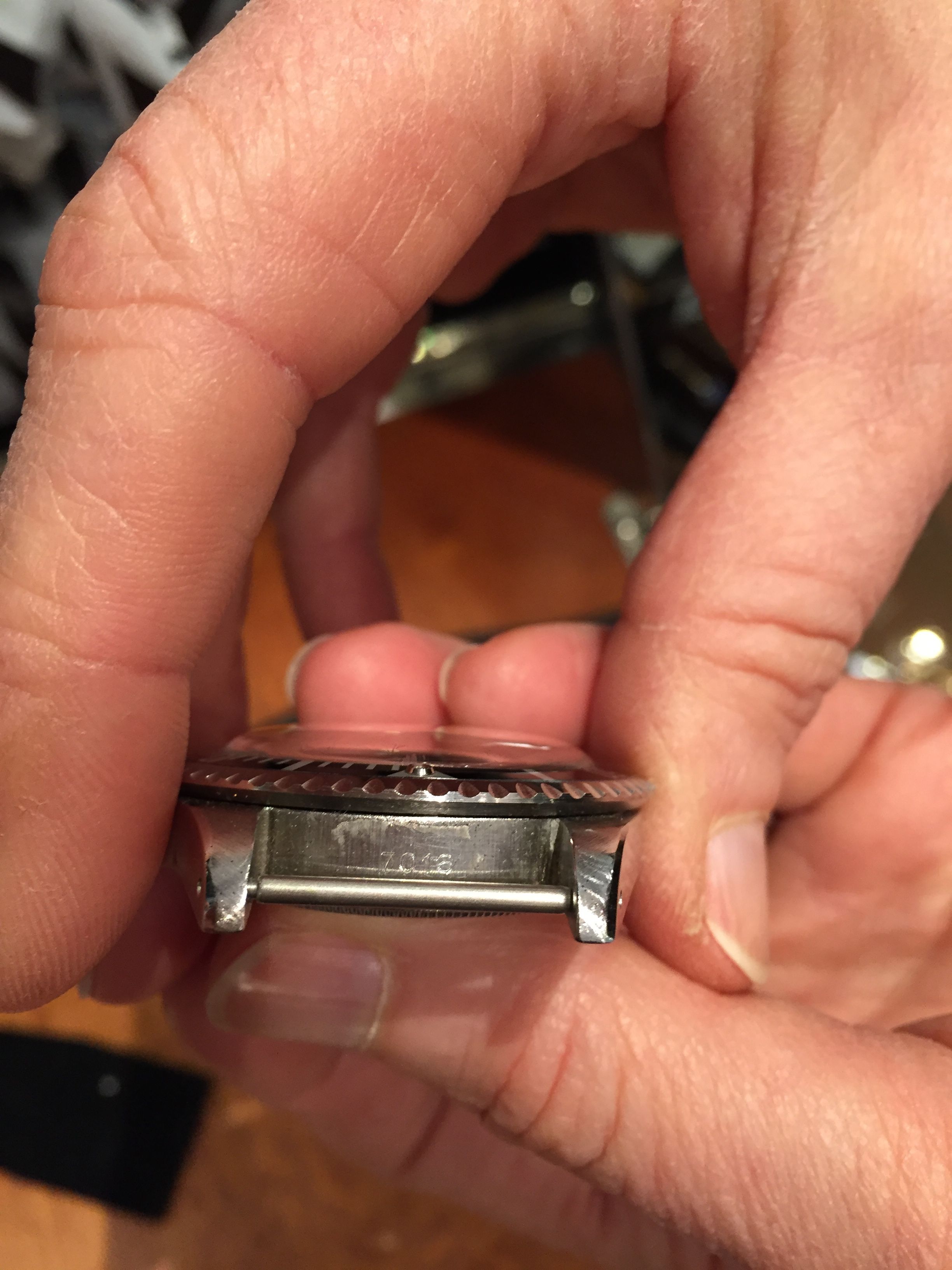

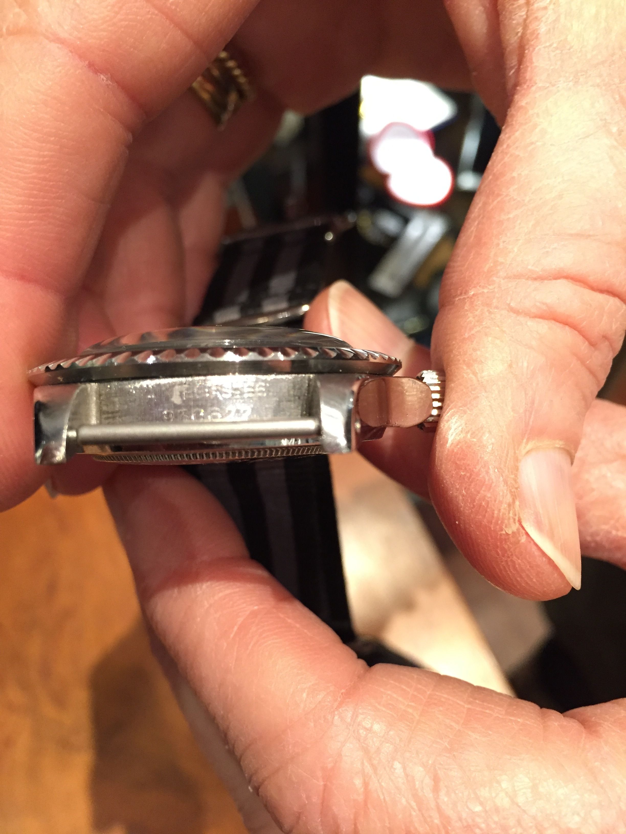

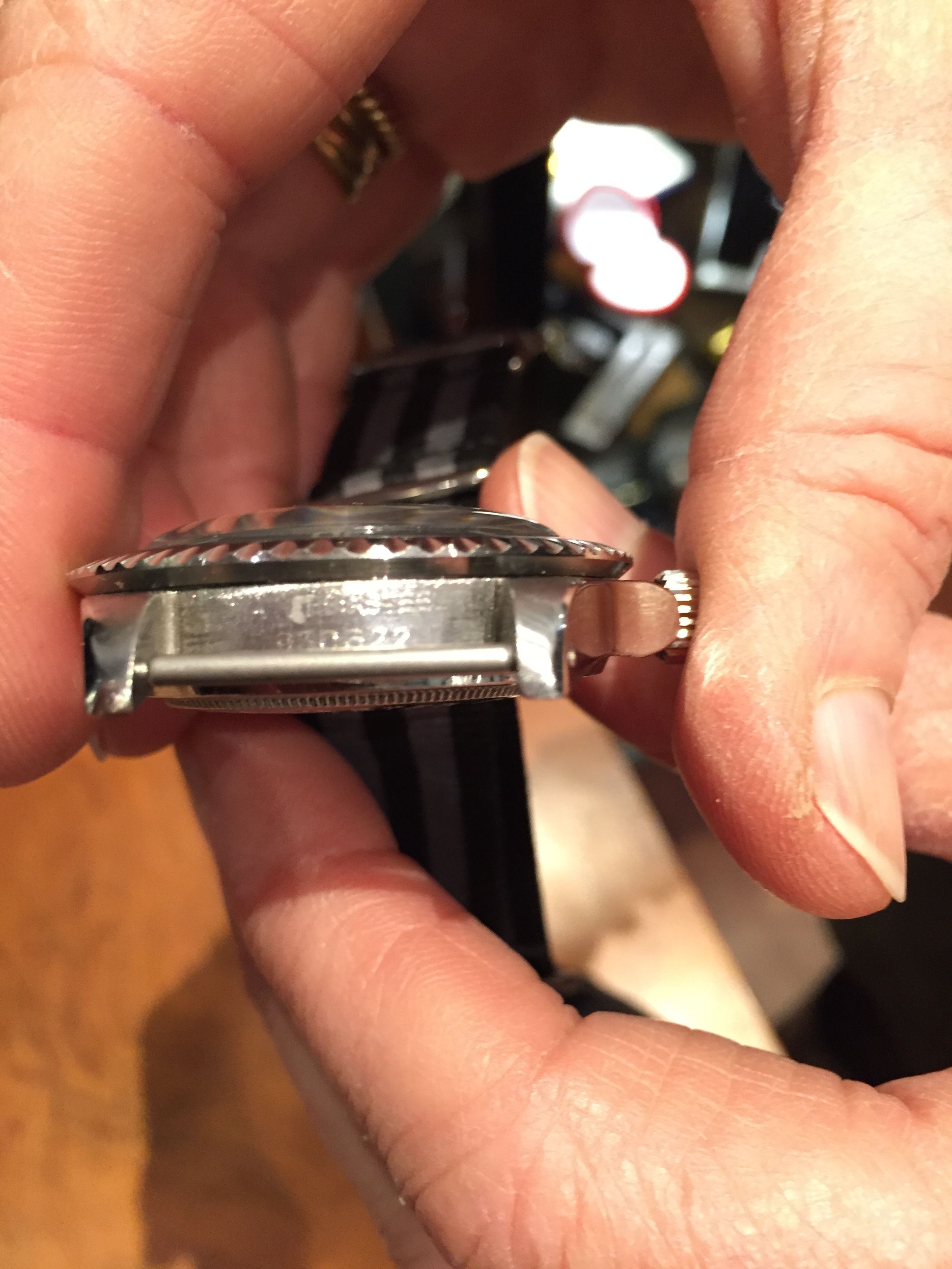

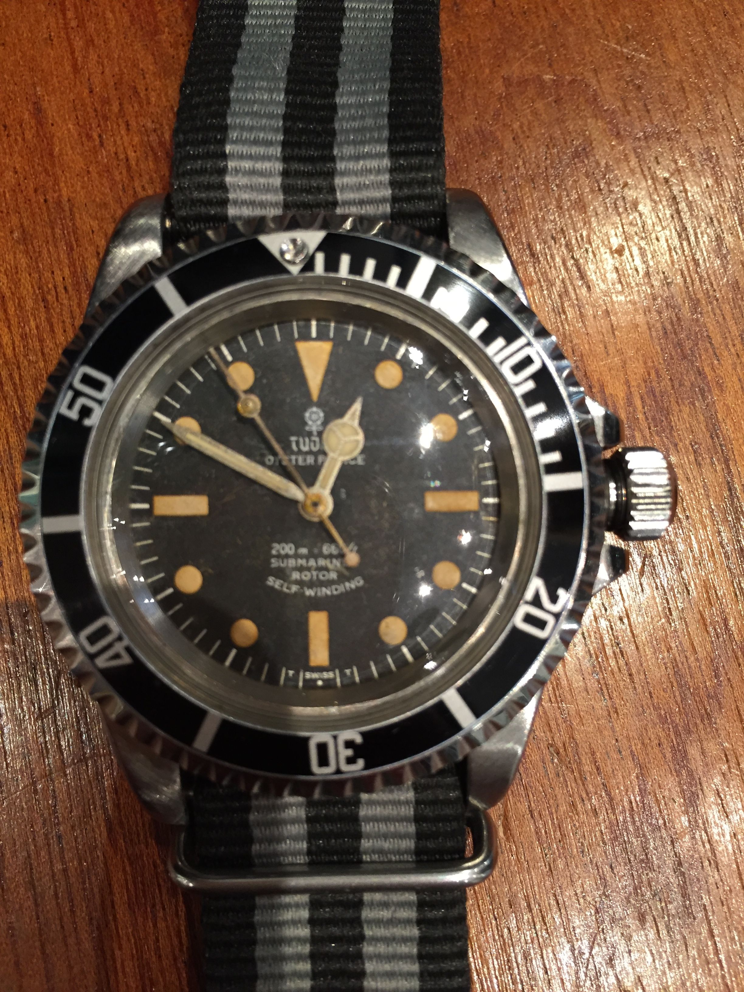

Hierbij de foto’s van de betreffende Tudor. Zijn niet de allerbeste foto’s en het serienr is slecht leesbaar (kon ik gisteren al lastig) maar begint volgens mij met 93.

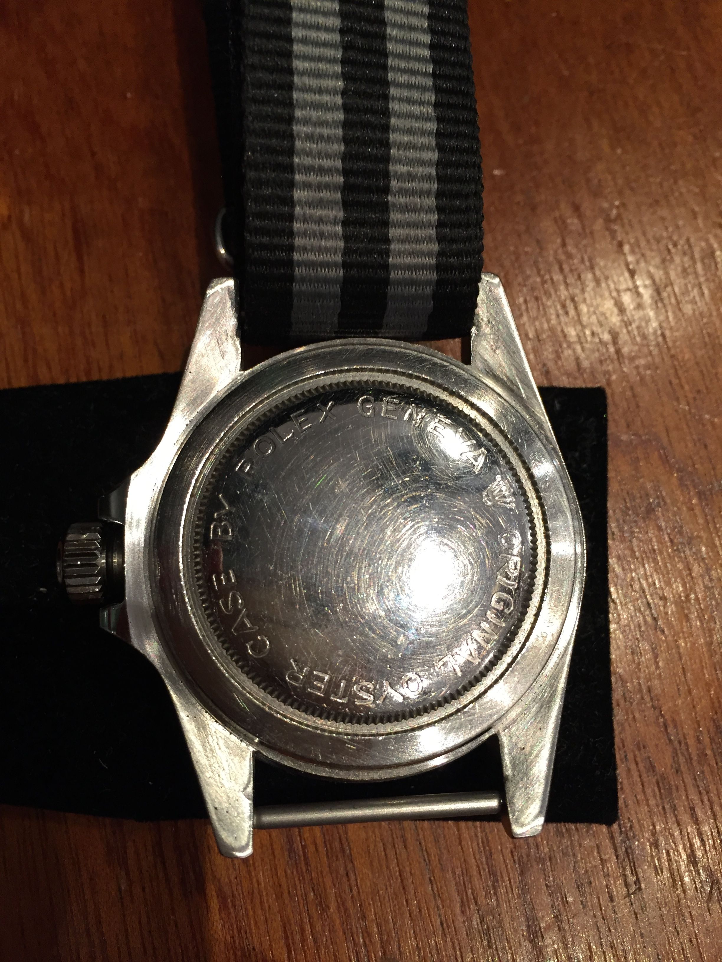

Wijzers en dial lijken in orde, maar ik ben geen expert. Achterkant mocht niet open, dus uurwerk en binnendeksel ontbreken.
Hopelijk kunnen jullie er wat mee.
Complete fake, ik zie niets origineel aan het horloge!
Misschien handig voor de TS als je erbij verteld wat jij hier aan details ziet wat er wel en niet klopt.
Replica wijzerplaat met koffie restanten , replica wijzers ( seconden wijzer eindigt niet in een punt) , replica insert, lange E in stainless steel, 7016 in plaats van 7016/0, etc…
Wow, totale fake dus. Niet eens een franken. Op WUS waren er ook al twijfels.
