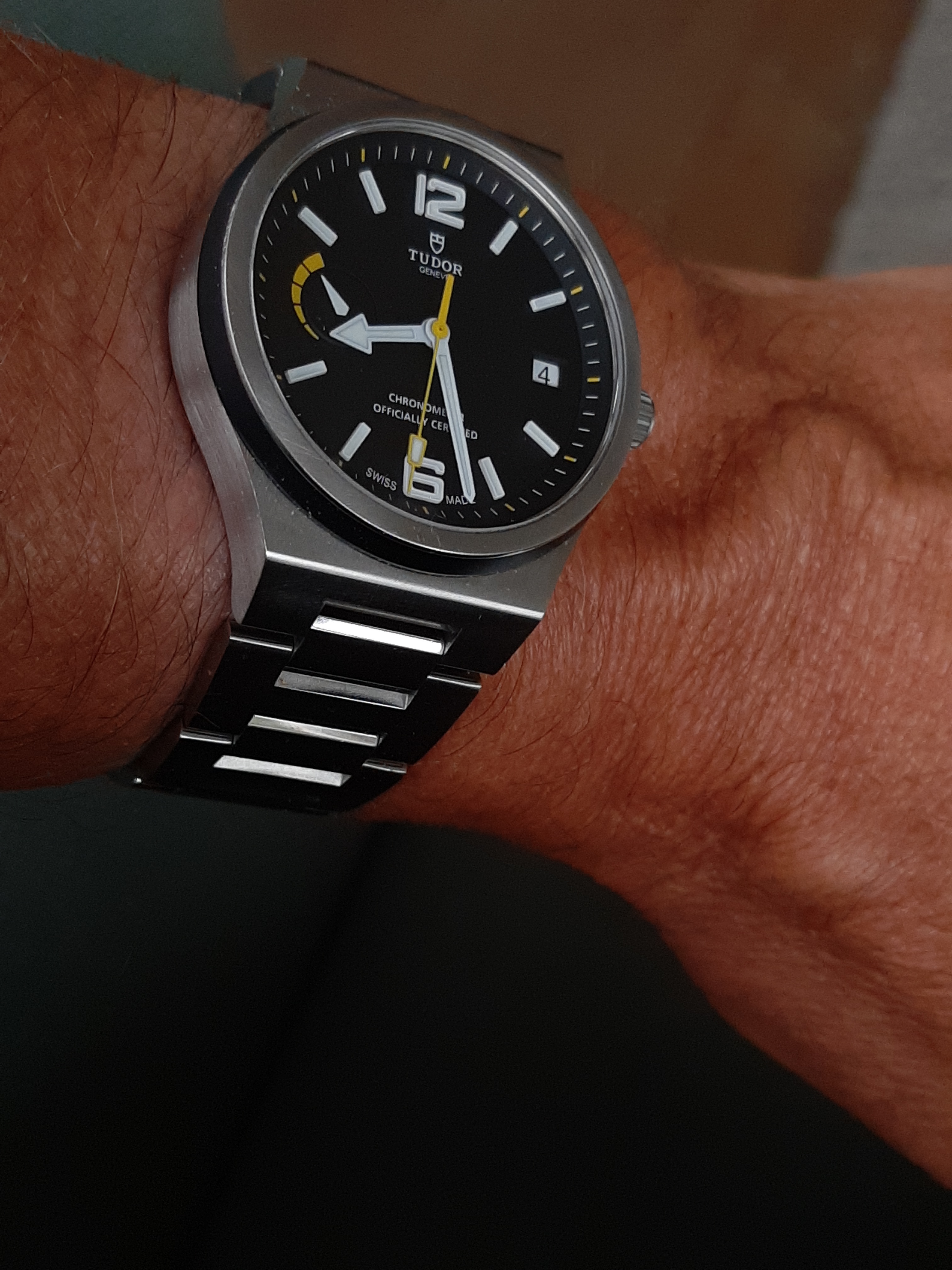

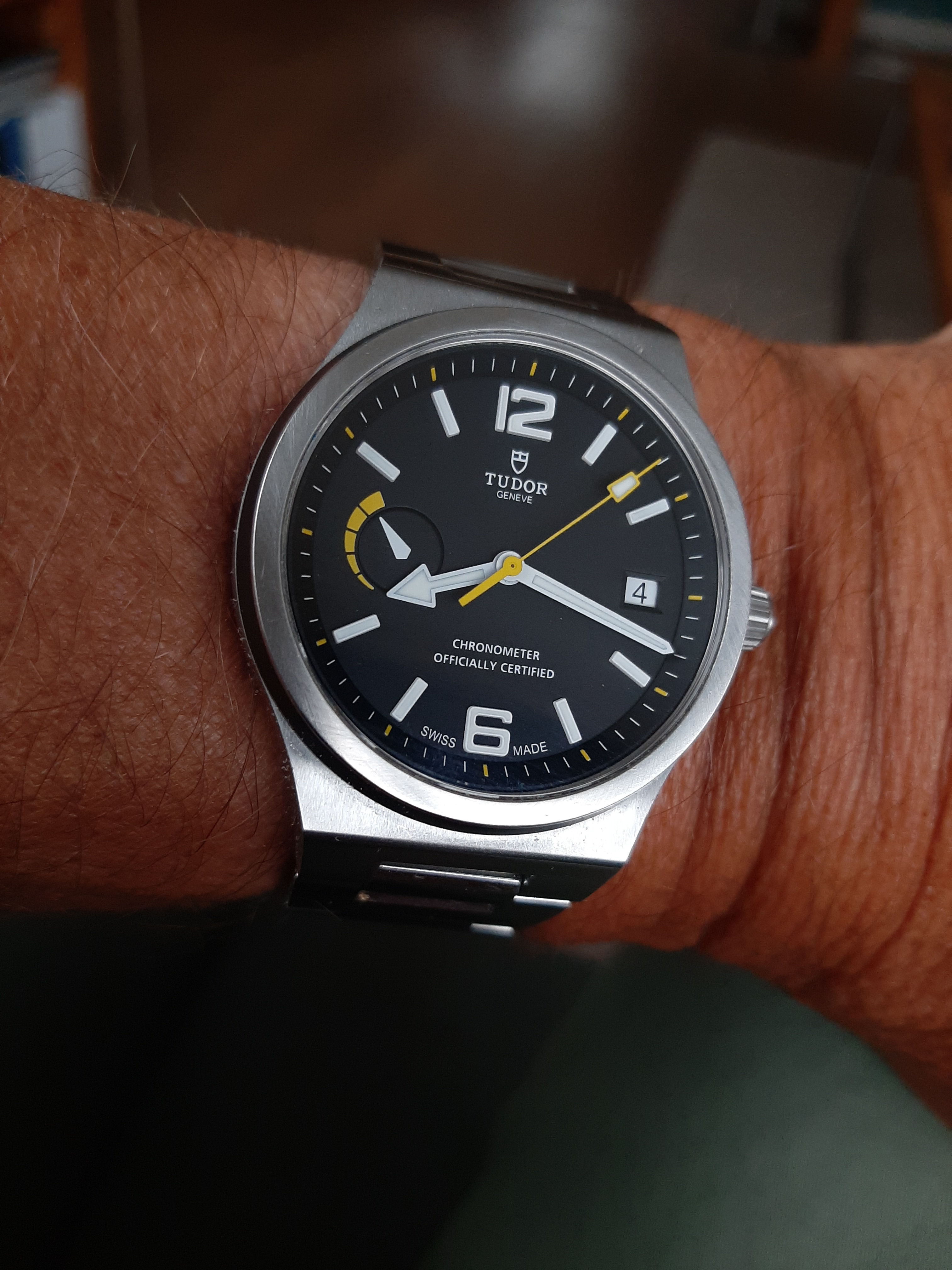

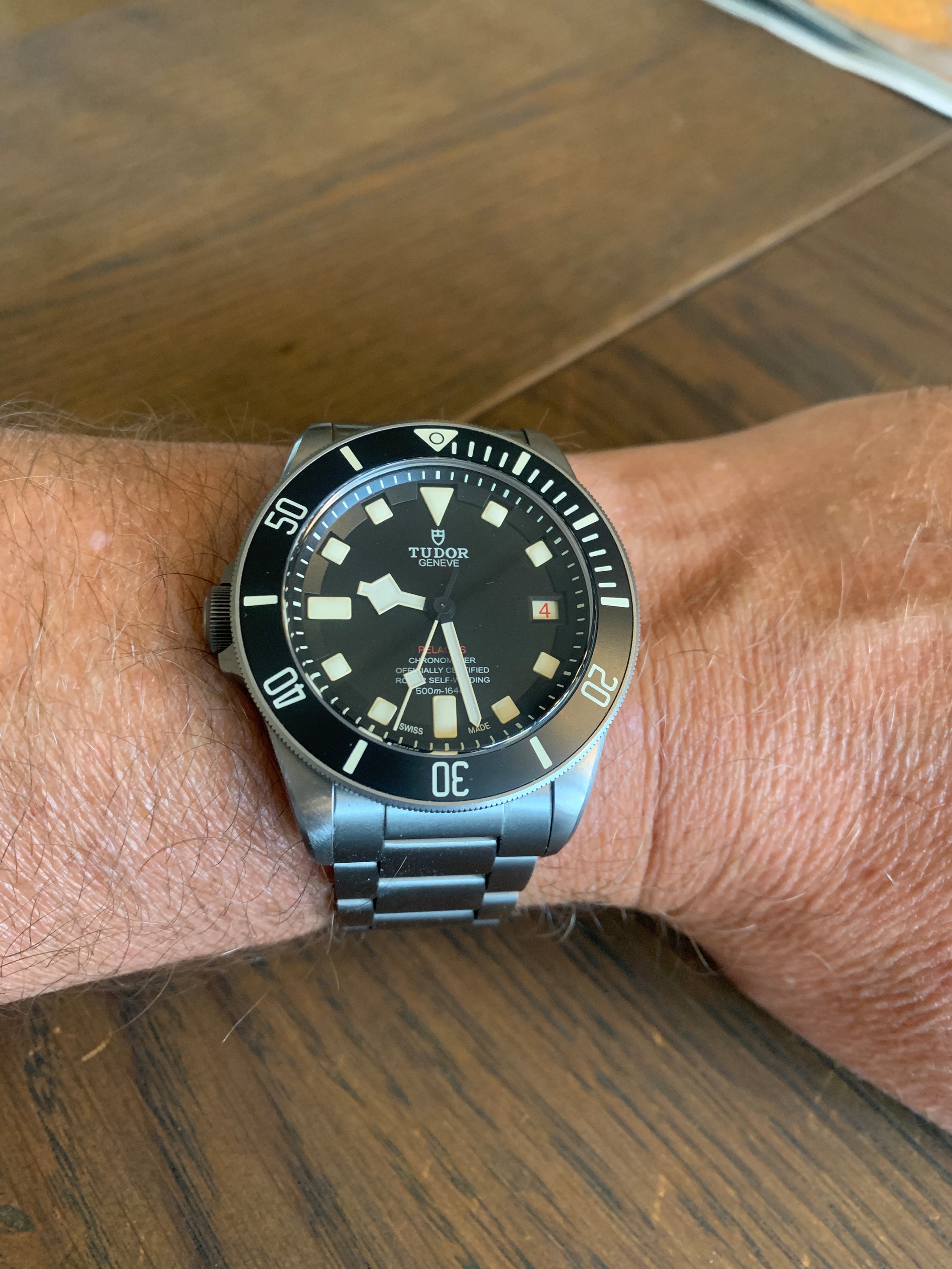

Deze sinds een paar dagen in mijn bezit. Fraai, heel fraai. De rode datum op even dagen vind ik een mooie feature.
Daarbij loopt ie nog geen 1,5 seconden per dag te snel, echt nauwkeurig uurwerk !

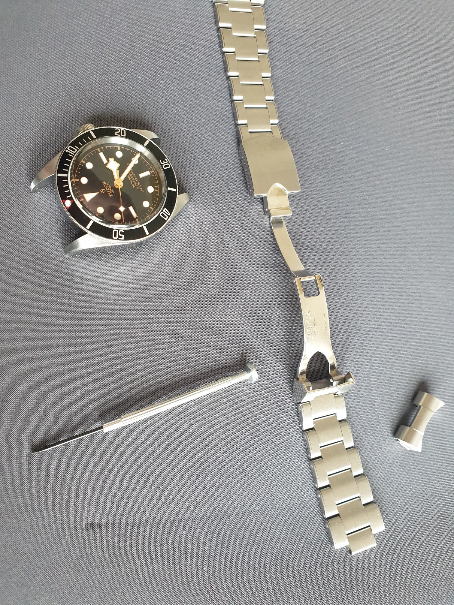

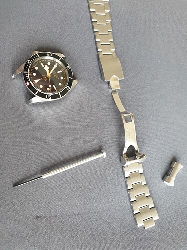

Hey guys! Welke tool gebruiken jullie voor de pushpins bij bandenwissel? Ik probeer mijn stalen band van mijn black bay te krijgen, maar dat gaat niet van harte. Normaal (lees bij al mijn andere horloges) voldoet een klein plat schroevendraaiertje…

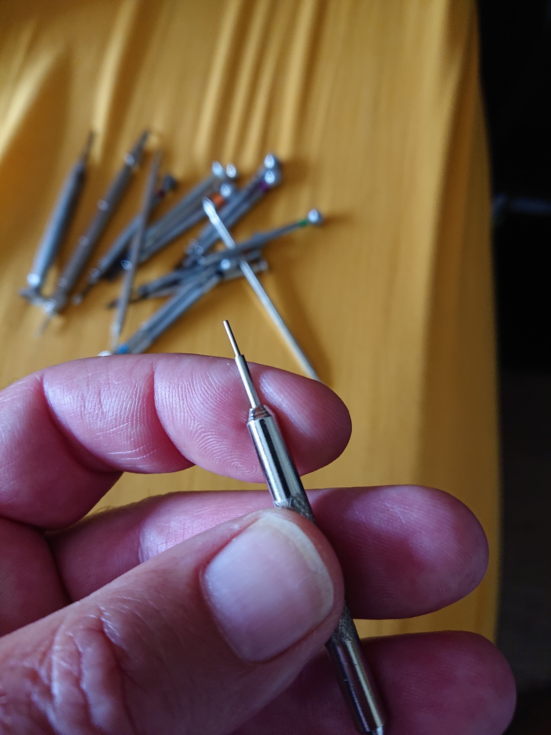

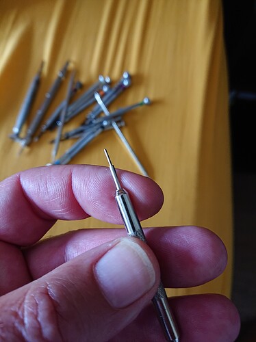

Zo’n tweezer type werkt het beste
Mijne gekocht op watchtools punkt de geloof ik
tweezer? Bedankt, ik ga eens googlen
Gebruik een 1 mm schroevendraaier. En dat gaat heel simpel bij die van mij? Horloge hou ik met mijn linkerhand vast met de duim iets drukkend op de onderkant ter hoogte van de pin. Eerst 1 kant bijna los drukken dat het kraagje nog tussen de band en lug zit. Daarna de andere kant maar wel gelijk druk op de pin houden. De pins zijn er dan binnen een minuut uit.
ik kan natuurlijk ook af en toe even naar S&C onder het motto “aftersales”
1mm past net niet in de inkaping… dus had een een schroevendraaier bijgeveild… maar ook dan gaat het te moeilijk
Ik gebruik ook wel eens dat ronde pinnetje aan de andere kant van een tool. En druk daarmee achter het kraagje. Het is maar wat ik voor hande heb liggen. Lukt eigenlijk heel simpel als je maar beetje druk op de pin blijft houden. Heb echt iedere stalen band er zo af binnen een minuut ook bij Rolex.
