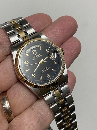

En hij is binnen :star_struck:
Mindere foto bij LED ā€œTLā€ licht in de garage

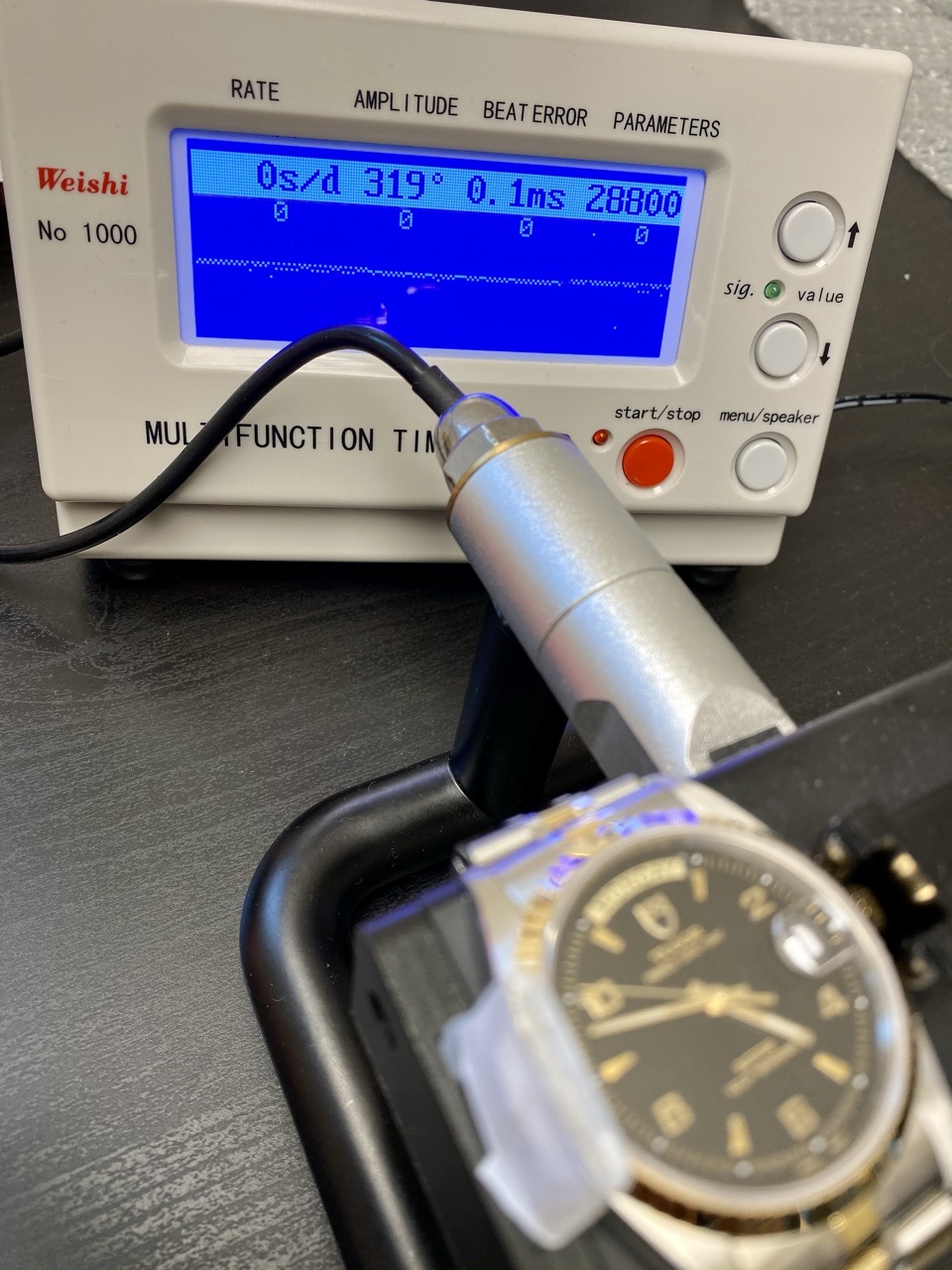

En wat tikt het hart van de Prince!
Bijna perfect :heart_eyes:
Hij is heel erg fraai Roel!! Geniet ervan!

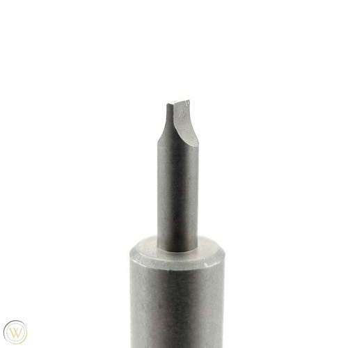

Schroevendraaier met platte tip. Dan houd je je schroeven heel :wink:
Maat weet ik zo niet, zal morgen even kijken.
1.6mm voor de 36mm variant denk ik en idd platte kop zoals hier boven is afgebeeld anders gaan je schroeven kapot geloof me probeer het niet eens!!!
Mijn 1.6 mm was iets te groot, heb zelf 1.4 mm moeten gebruiken. Ook zijn de gleufjes iets beschadigd ondanks dat ik de band verhit had. Zit veel meer Loctite op dan op mijn Seamaster band.
Met een platkop zoals afgebeeld dan in 1.4mm zal je merken dat de loctite wel breekt want je hebt meer grip want je kan niet uitschieten, de druk in de schroef is overal het zelfde dan.
Ik had een goeie platkop hoor, een speciaal gevormde zoals op de foto hierboven, maar de Loctite zat erg vast. Ook lijkt het schroefje wat ā€œruimā€ voor een 1.4 mm, maar mijn 1.6 mm paste niet. Misschien had een schroevendraaier van een ander merk beter gepast. De band is in elk geval best lastig te verstellen, veel moeilijker dan andere banden die ik in het verleden al versteld heb. Bij mijn Seamaster bijvoorbeeld zien alle schroefjes er nog helemaal perfect uit.
