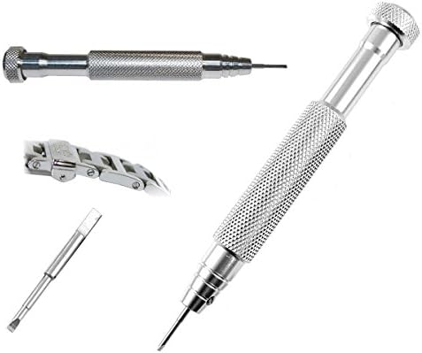

Het kan maar is niet de correcte schroevendraaier, en laat dus kans op beschadigen van de schroeven (dit gebeurd vrij snel) beste is om zoals eerder aangegeven een platte kop te hebben in 1.4mm. Ik heb mocht je in regio Amsterdam wonen wel draaier te leen evt.
Nou ik schrik er ook een beetje van (doe alles zelf maar wil mn nieuwe tp niet vernaggelen) alleen naar een juwelier brengen lijkt me een nog erger idee
Dank voor de info en je aanbod! Aādam is te ver weg vanuit Rādam. Nu kan ik hem ook gewoon kopen maar wel zonde voor 1x. Althans ik kan andere banden er ook mee verstellen dan natuurlijk, denk dat het bijv ook geschikt is voor strapcode banden en dergelijke?
Ja denk het wel, de meeste schroeven zijn recht van binnen en zouden met deze gedaan moeten worden. Ik vind het top om te hebben zeker omdat ik totaal 3 banden heb die zo versteld moesten en konden worden.

Goede tip (badum-tsss) dus besteld maar elders want goedkoper.
Edit, hmm scheelt na verzenkosten nog bijna niks maargoed. Op Amazon ā¬30 incl verzending en hieronder ongeveer ā¬27 vanuit Deutschland:
https://www.watch-tools.de/offical-geneva-k1-drum-barrel-screwdriver-1-4mm.php
