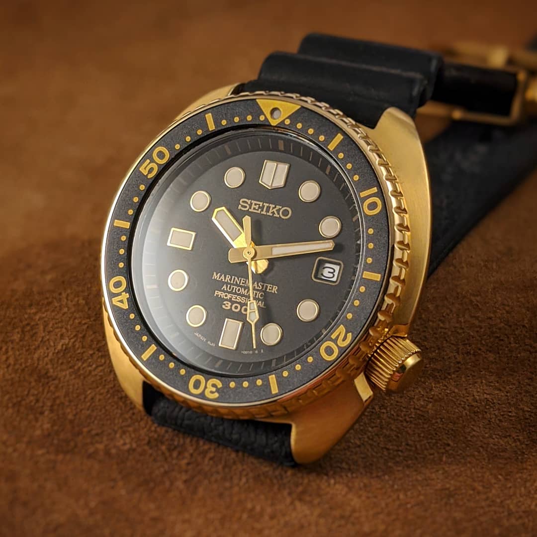

De Turtle verschijnt af en toe weer even terug in mijn collectie. Ze dragen werkelijk heerlijk maar toch zijn het voor mij tot nu toe geen blijvertjes geweest. Hier bij wat van mijn exen.
Als ik deze zie krijg ik toch weer wat kriebels…

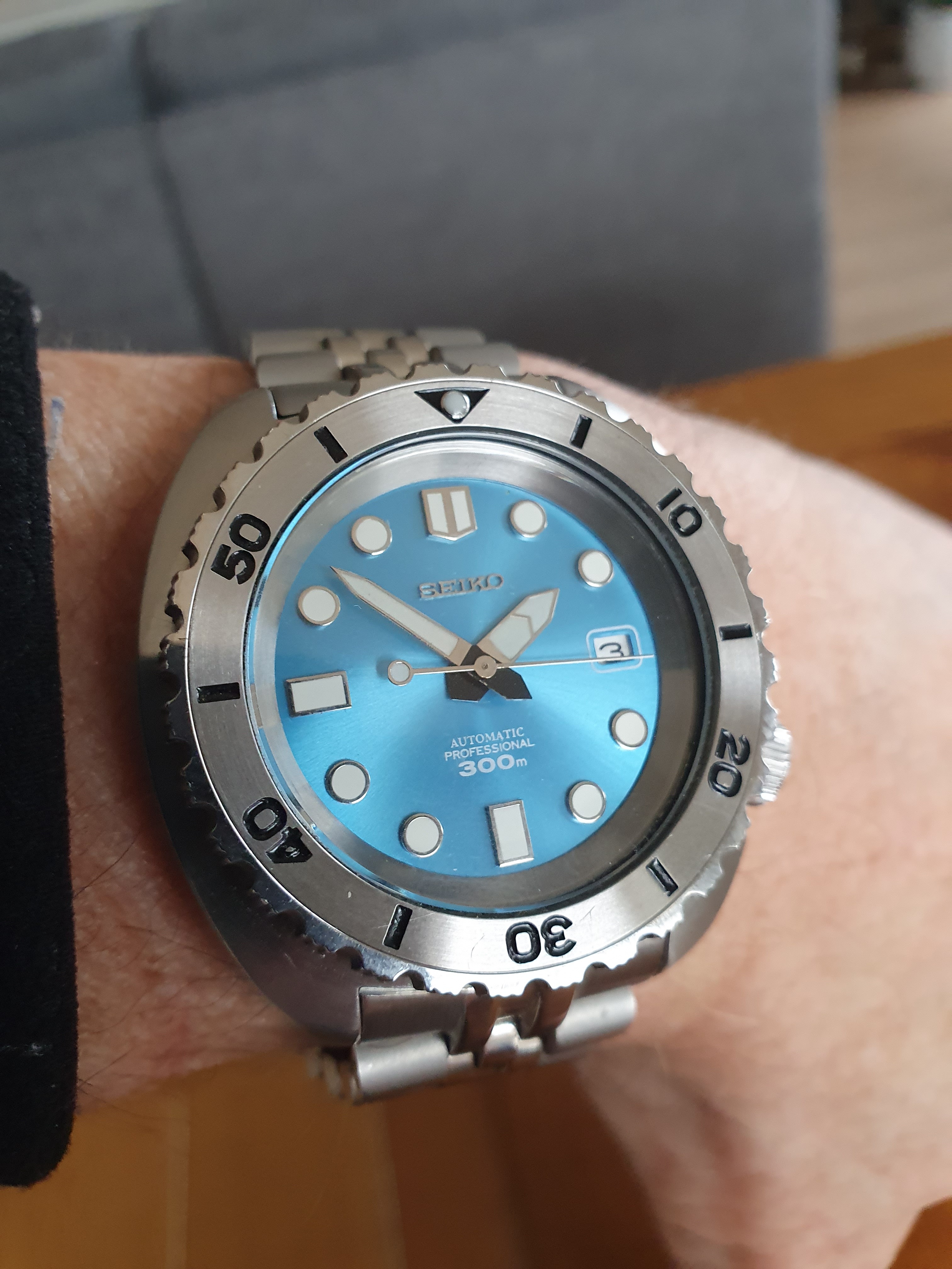

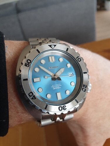

Miltat rollball koopje gedaan op MP. Lijkt alleen net niet helemaal (lees: helemaal niet) lekker te passen met de dikke spingbars…iemand een idee? Ps zitten nu dunnere springbars in en past het net.
Gebeurt nog wel eens bij deze banden is mijn ervaring. Zelf geeft Strapcode de “schuld” aan de verschillen in productie tolerantie bij Seiko. Staat ook ergens op hun website.
Maar als de dunnere passen is het toch goed? Anders de pinnen een beetje buigen met zo’n tooltje.
Dit heeft er meestal mee te maken dat de gaatjes in de lugs niet helemaal op dezelfde hoogte zitten waardoor de spring bar een klein beetje schuin zit, zie dit filmpje voor een aantal extreme voorbeelden. Ik denk dat het met het blote oog wel zichtbaar is of dit bij jou aan de hand is.
Het probleem is dat de meeste solid enk links naar op 1 manier, 100% recht tussen de lugs passen. Bij de originele band wordt hier rekening mee gehouden in de tolerantie (deze kunnen een klein beetje schuin zitten), al past een originele band ook niet als de afwijking heel groot is.
After market banden worden gemaakt met minder toleranties, hierbij komt het dus (letterlijk) iets nauwer of de end-link past. Dunnere spring bars is helaas de enige oplossing. Als je ervoor zorgt dat de kop van de spring bar 1.1 mm is, zit deze in ieder geval goed vast aan de kast en schiet ze niet te ver in het gaatje in de lug. Bij sommige after market banden worden daarom 2.0/1.1 spring bars meegeleverd i.p.v. de standaard 2.5/1.1 ‘fat’ spring bars. Als het past is dit de netste manier om het op te lossen.
Deze spring bars zijn o.a. te bestellen bij Watchgecko. Als dat niet past zou je nog deze kunnen proberen, die zijn met 1.78 mm nog iets dunner, terwijl de kop wel 1.1 blijft.
