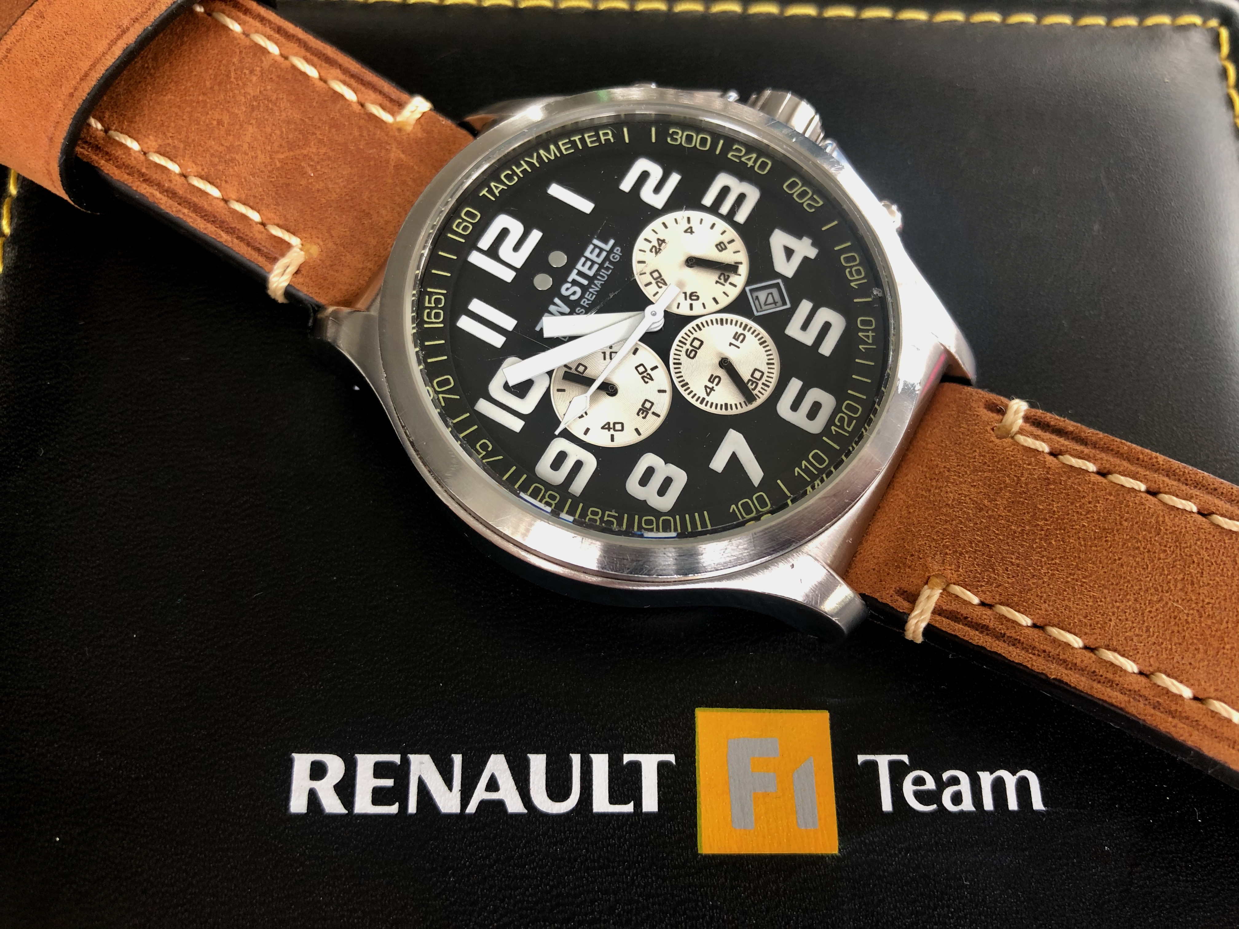

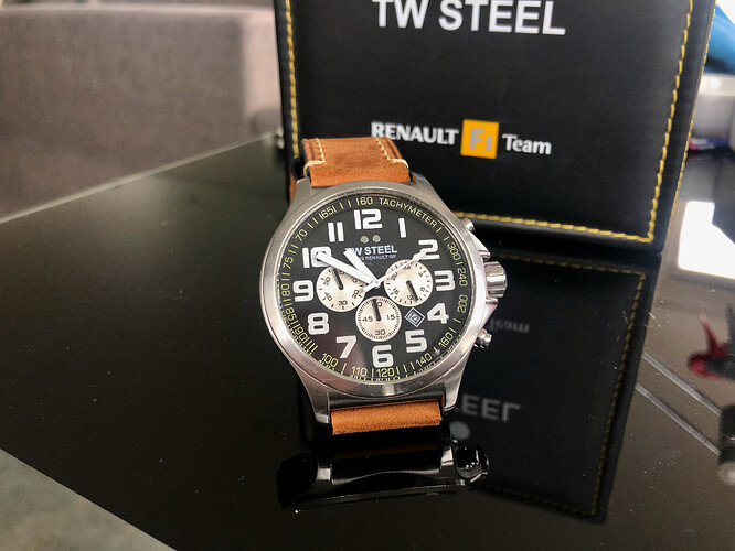

Goedemorgen,
Jaren geleden heb ik een TW Steel horloge gekregen vanuit mijn werkgever.
Het horloge heb ik veel gedragen, heeft flink wat bandjes versleten en best wat gebruikssporen.
Helaas werd het glas dof en is het horloge toen de batterij leeg was in de kast komen te liggen.
Even geleden ben ik besmet geraakt met het horlogevirus en ben ik mijn oude horloges weer aan het lopen aan het maken.
Bij het loshalen van het deksel aan de achterzijde blijkt de o-ring stuk te zijn.
Waar bestellen jullie de onderdelen voor de horloges? Ali-express, Amazon? Op internet vind ik zo niet waar ik specifiek voor dit type horloge onderdelen kan vinden. Of bestel ik een complete set met 500 o-ringen ?
Voor de vorm nog een paar plaatjes van het horloge…
