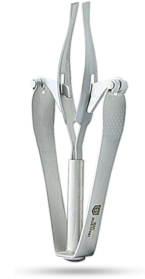

Oké klein probleempje en benieuwd hoe jullie die oplossen, ik moet een 2e rad vervangen, onderdeel is binnen maar de minuutpijp zit op het rad gedrukt dus die moet verwijderd worden, de grote vraag natuurlijk hoe verwijderen jullie deze?
Met een Prestopuller. Dat is eigenlijk een soort pincet met haakpootjes. Met zo’n n mechaniekje waar mijn moeder ongewenste haartjes uit de wenkbrauwen trok😂

Oké maar hoe hou je het rad gefixeerd zonder deze te verbuigen als je die tool gebruikt.
Het is een los rad he zit niet meer in de platine want is nieuw onderdeel.

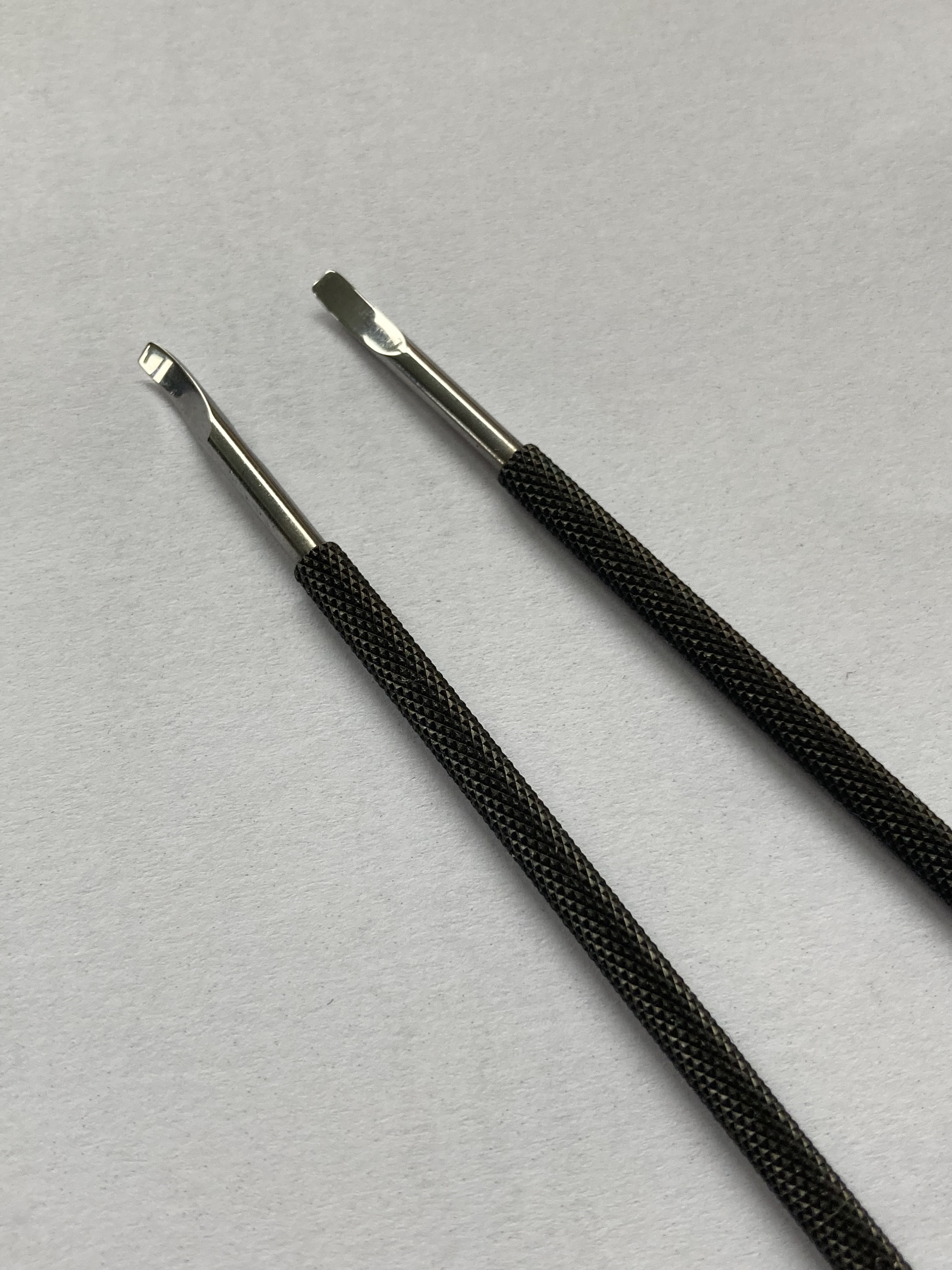

Soms gebruik ik ook wel deze “schepjes”. Die zijn eigenlijk om wijzers kostte halen, maar minuutpijp gaat er meestal ook mee los en heb je iets meer controle dan met pincet imho
Deze methode werkte perfect thanks!
