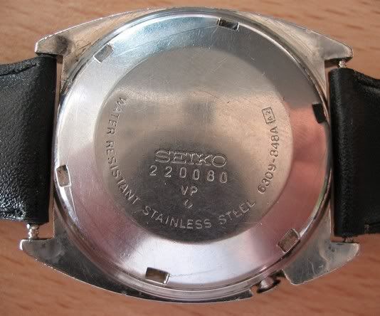

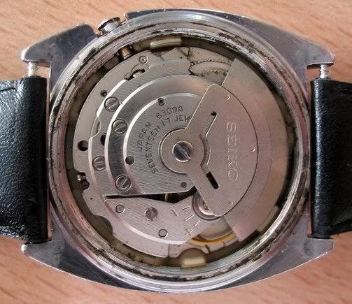

Seiko 5 automatic ----afmeting 36mm x 39mm ---- dag in engels en spaans
220080 VP -------- 6309-848A [A2]
volgens mij gaat het om de eerste cijfers van het fabrikagenummer; in dit geval “22”: februari 19?2; dat jaartal is dan weer afhankelijk van het kaliber (denk ik…) maar daarvoor moet je dus wat verstand van Seiko kalibers hebben…

Voor de Seiko van Andre dus: februari 1982

De 6309 is uitgekomen in 76 en is ongeveer 12 jaar gemaakt. Plaats 22 er bij. Februari 1972 kan dus niet, Februari 1992 ook niet, blijft februari 1982 over. Ok, deze zit wel in de calculator.
