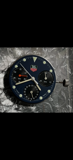

Door een recente post op Instagram:
https://www.instagram.com/p/C_jMBLpRTi6/?img_index=1
Kwam dit horloge (Tag Heuer Formula 1 Chronograph) inclusief frappant uurwerk weer eens naar boven. RH 50-51-52 gestampt. Een soort Mecaquartz met 2 battterijen. Ook gebruikt in een Fortis Hedonist, blijkbaar. Dit uurwerk is zeer snel uit gebruik genomen en Tag Heuer heeft de wijze beslissing genomen om een ETA te gebruiken. Het RH uurwerk is eigenlijk niet te onderhouden, toen niet en nu al helemaal niet.
Er is ooit naar Ronda gemaild, die zegt dat het geen uurwerk van hun hand is. Ik geloof wel dat het een Ronda Harley is, maar ben niet zo bekend met dit soort research. Iemand die dit kan vinden in databases, de stampt kent of het bekend voorkomt? Lijkt me leuk om eens definitief uitsluitsel te vinden!

Ik heb nog contact gehad met een mede TH fan. Hij heeft een los uurwerk met een wijzerplaat eraan vast. Ook hij heeft geen verdere info. Wel is er een klein verschil te zien met het uurwerk van Mr. Stein. De sparing/gleuf, boven het zwarte pijltje, is anders uitgevoerd. En 1.90.
