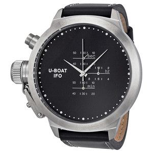

Ik heb een U-boat IFO Limited Edition met zwarte wijzerplaat uit 2005 het is een chronograaf. Momenteel heb ik het typenummer niet bij de hand en kom hem zo snel niet achterhalen op internet toch mijn vraag.
Hij is defect! het horloge liep prima zolang ik het niet draag. 2 keer bij lokale horlogemaker geweest, de batterei laten vervangen zonder resultaat. Nu is de wijzer van de kleine secondemeter onder in het horloge los geraakt. Ik weet dat het zeker in die tijd niets meer dan een modeobject was en dat het uurwerk waarschijnlijk niet van bijzonder kwaliteit is. Het horloge heb ik voor mijn 30e verjaardag gekregen van mijn vrouw en mijn moeder heeft dus emotionele waarde.
Wie o wie durft het aan om te kijken of hij nog te redden is. Wellicht dat iemand (in de buurt van eindhoven zodat ik het af kan geven) er eens naar kan kijken. Als ik goed terugdenk heb ik eigenlijk heel weinig plezier van het horloge gehad en dat vindt ik bijzonder jammer.
Gevonden het gaat on deze U-Boat IFO Chrono Limited Edition met zwarte wijzerplaat. Ik weet niet hoe ik foto’s moet invoegen helaas

De batterij is nieuw, gister goed gekeken en er ligge 2 chronograaf wijzertjes los in het Horloge.

Wellicht dat de wijzerplaat los is geraakt en de wijzers er heeft afgedrukt

Waarschijnlijk is men bij de laatste Batt.wissel vergeten de uurwerkring terug te plaatsen waardoor het uurwerk los in de kast ligt en de chrono.sub wijzertjes dus
los gekomen zijn cq het uurwerk stopt in bepaalde posities :sunglasses: ?!

Slecht nieuws, is bij een horlogemaker geweest en de plaatpootjes zijn afgebroken. Mischien door een harde val waar ik dus niets van kan herinnere. Kan het zijn dat bij het vervangen van de batterij een dergelijke schade aangebracht wordt?
