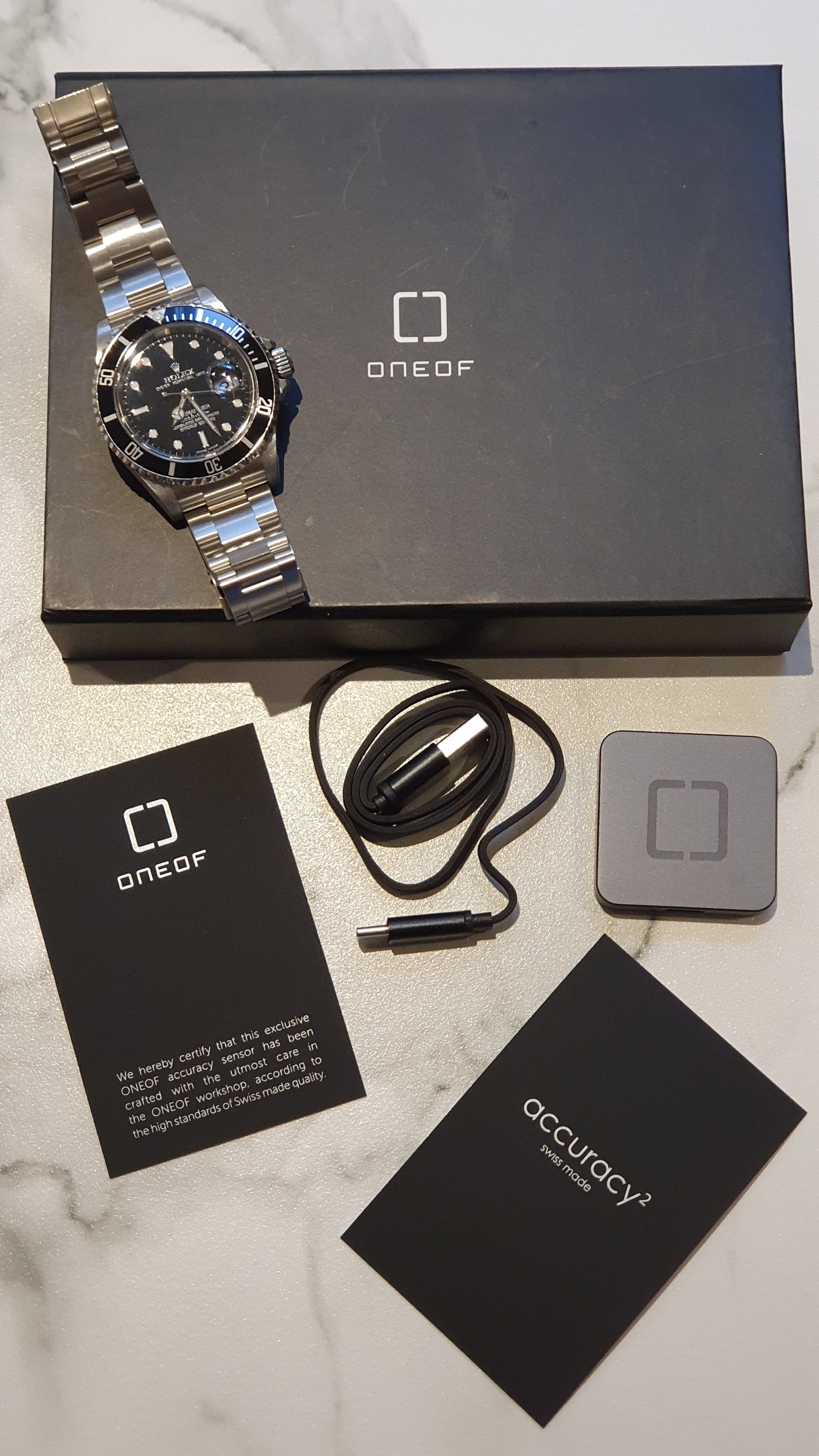

Ik blaas het oude topic maar weer eens leven in… Ooit gekocht en eigenlijk nooit gebruikt. Vandaag “uit de kast gehaald” en het is een grappig ding.
De meting lijkt me niet de nauwkeurigste, maar het is een leuke gadget.
Het geeft sowieso een eerste indruk van een horloge (denk ik). En of de afwijking dan 1 of 3 seconde is, dat neem ik dan wel met een korreltje zout.
Vooralsnog ga ik eens een paar nieuwe èn oude horloges ‘meten’.
#avondbesteding
