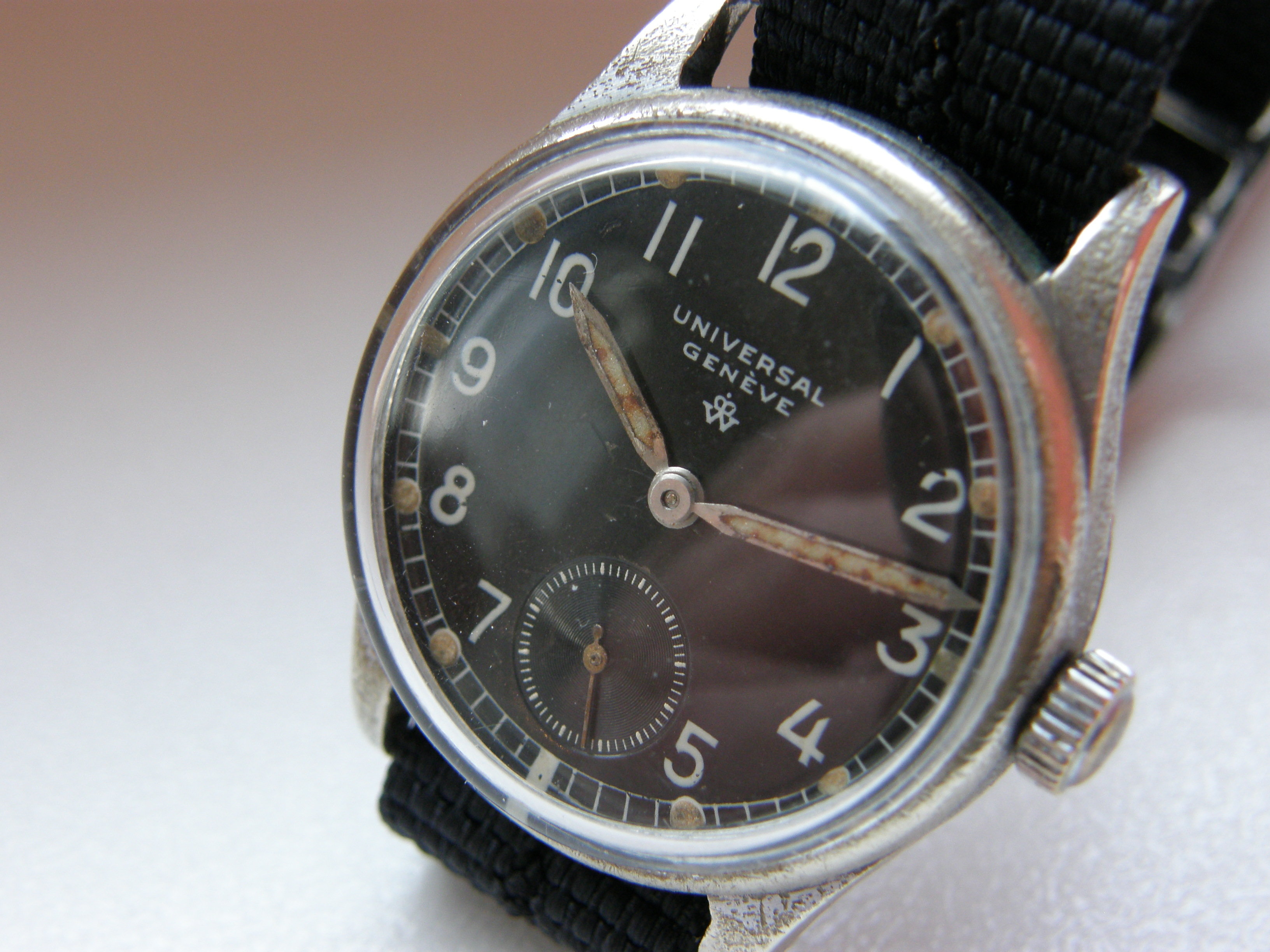

Van forumlid @Mark020 heb ik weer een interessante klus gekregen.
Het gaat om het opjknappen van een Universal Geneve Wilhelmina.
Deze horloges zijn aangeschaft net voor het uitbreken van de tweede wereldoorlog en hebben het logo van koningin Wilhelmina op de wijzerplaat, een W met een kroontje erboven.
Kaliber UG 262 een prachtig uurwerk.

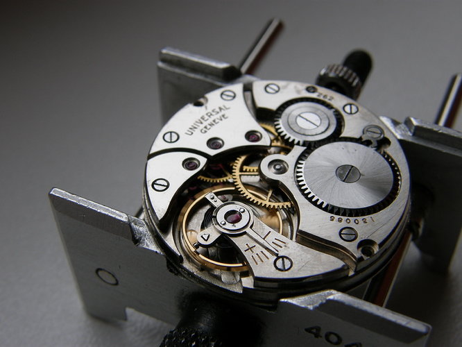

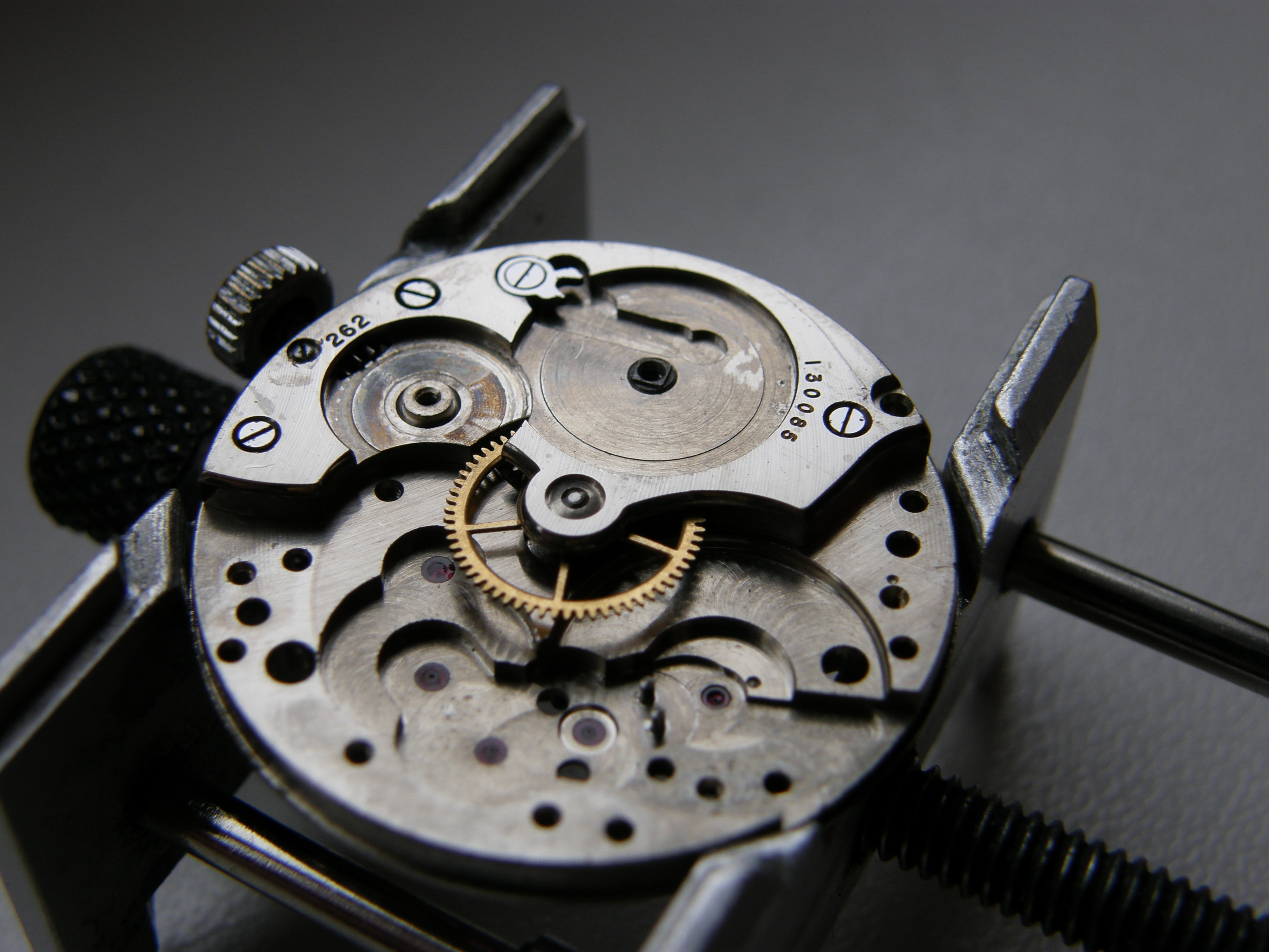

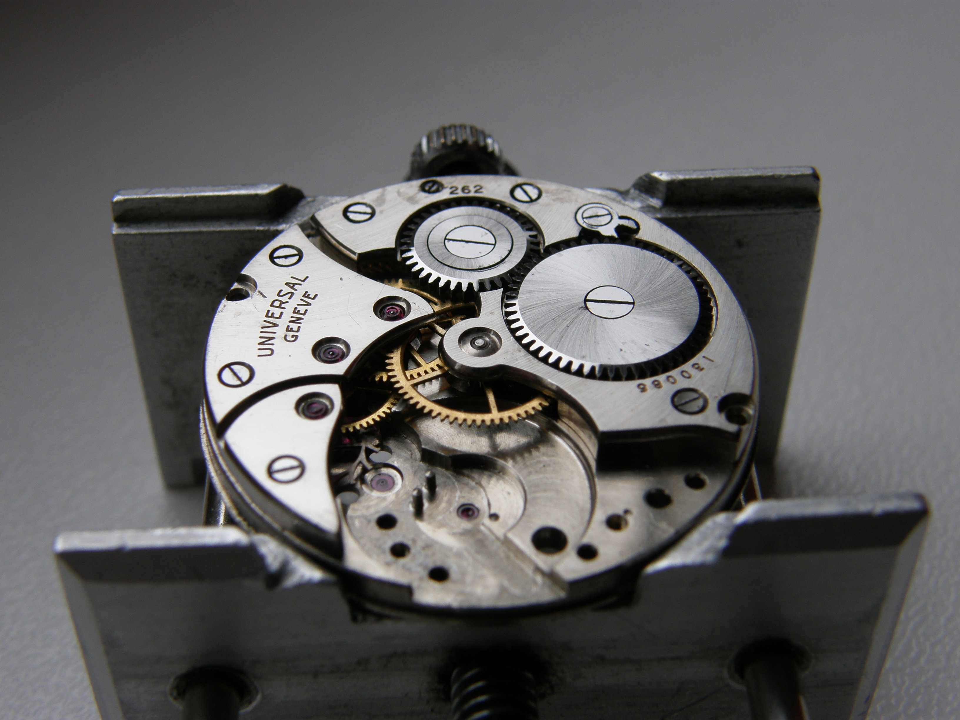

Het gaat om een service van een slecht lopend horloge gelukkig met reserve uurwerken en onderdelen erbij om er weer wat moois van te maken.
Hier wat foto’s

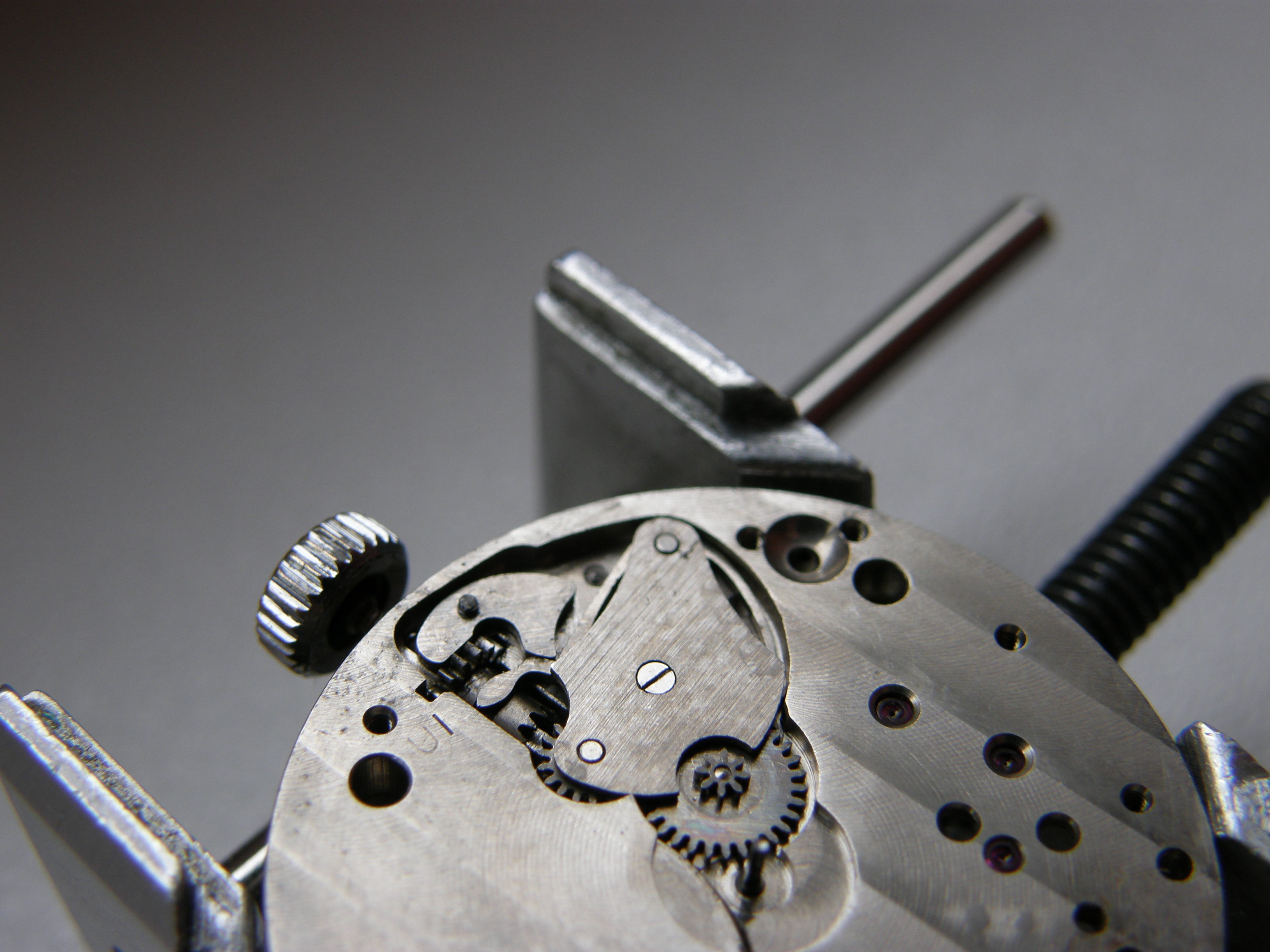

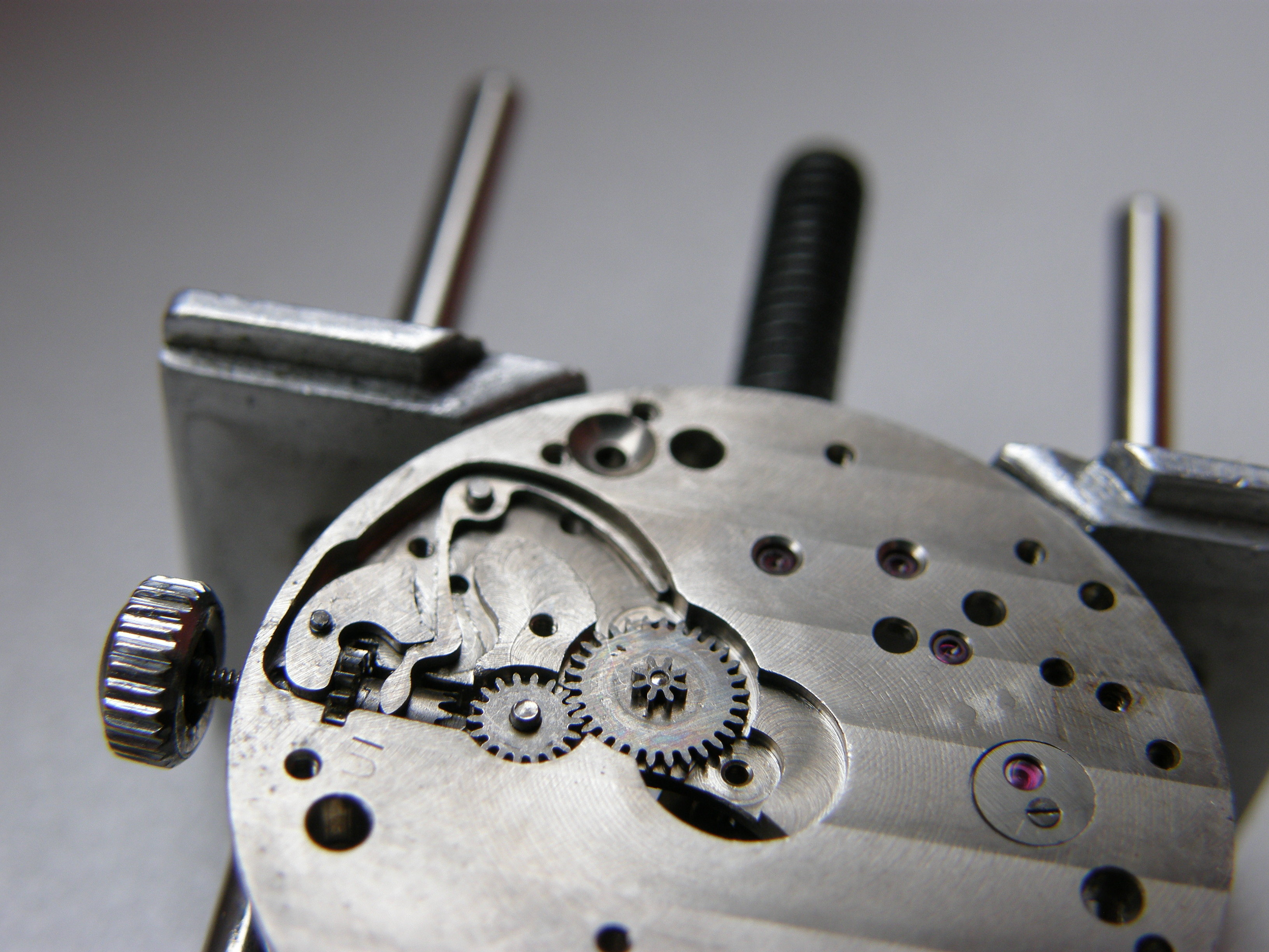

Het begint al interessant met het “keyless works” De hebel vormt een geheel met de hebelveer en is tegelijk ook de tirtteveer. Nog nooit elders gezien maar een robuuste en eenvoudige oplossing. Tiretetveren breken vaak en hebelveren willen nog wel eens wegspringen dus een slim design.

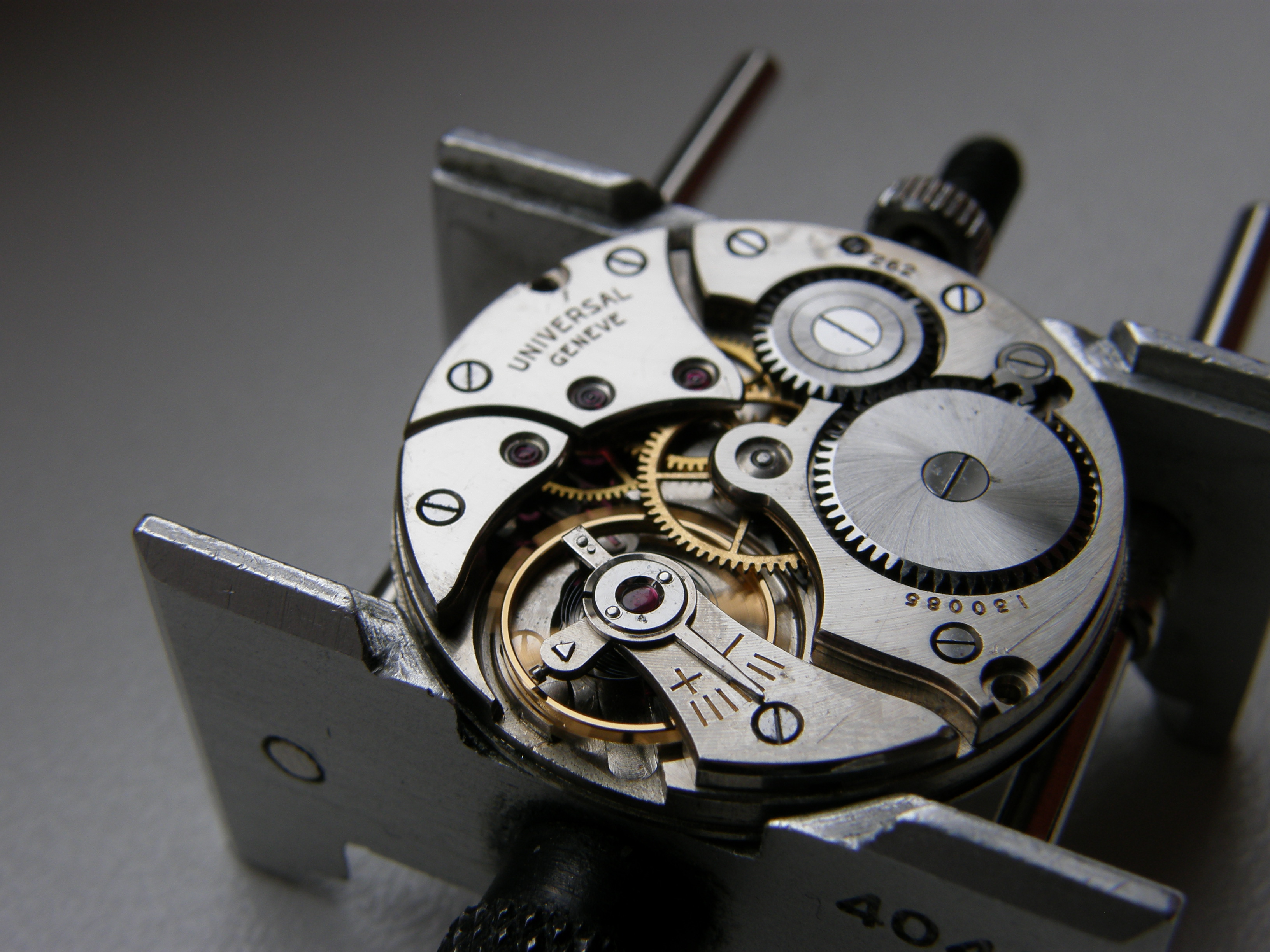

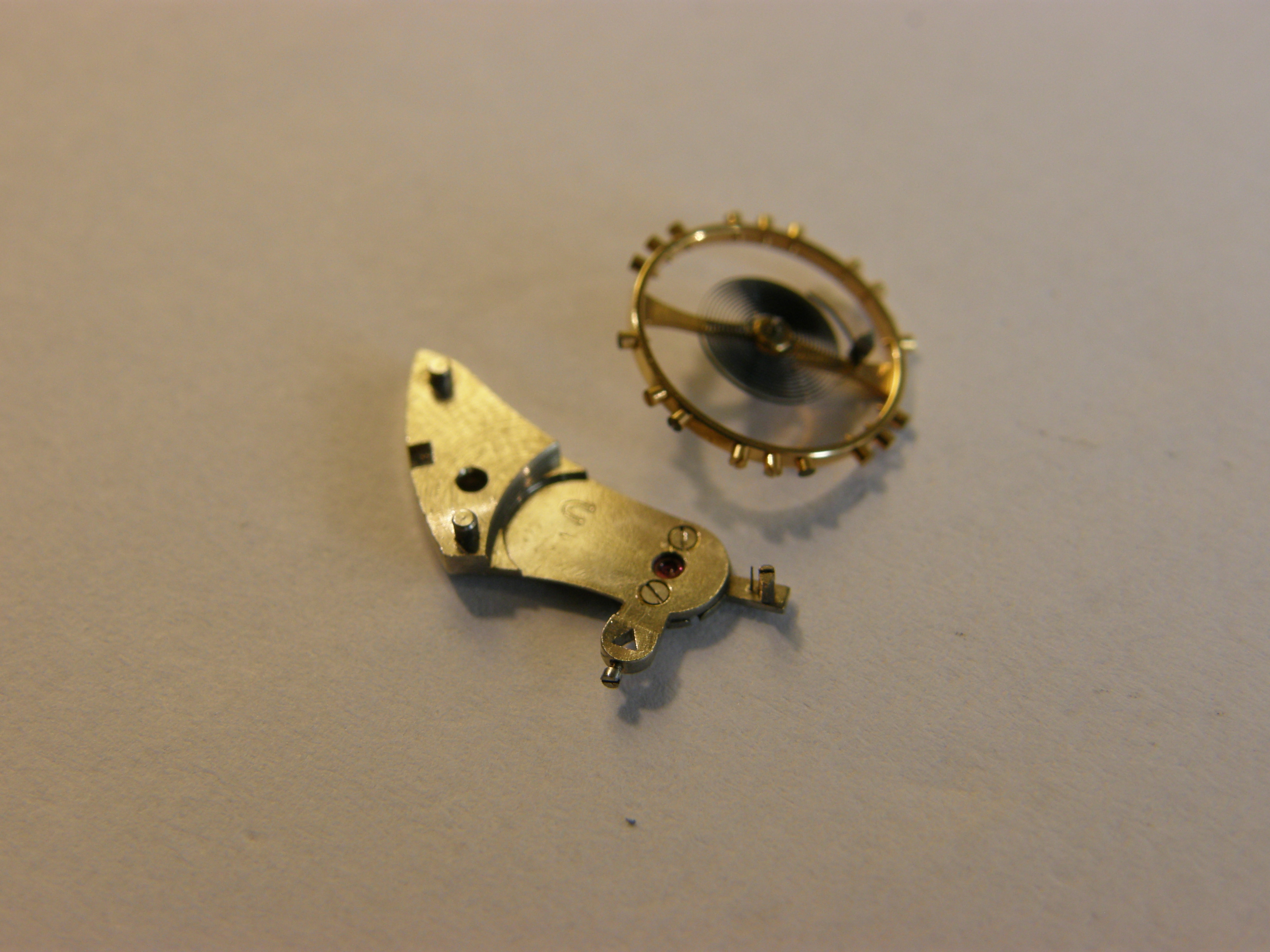

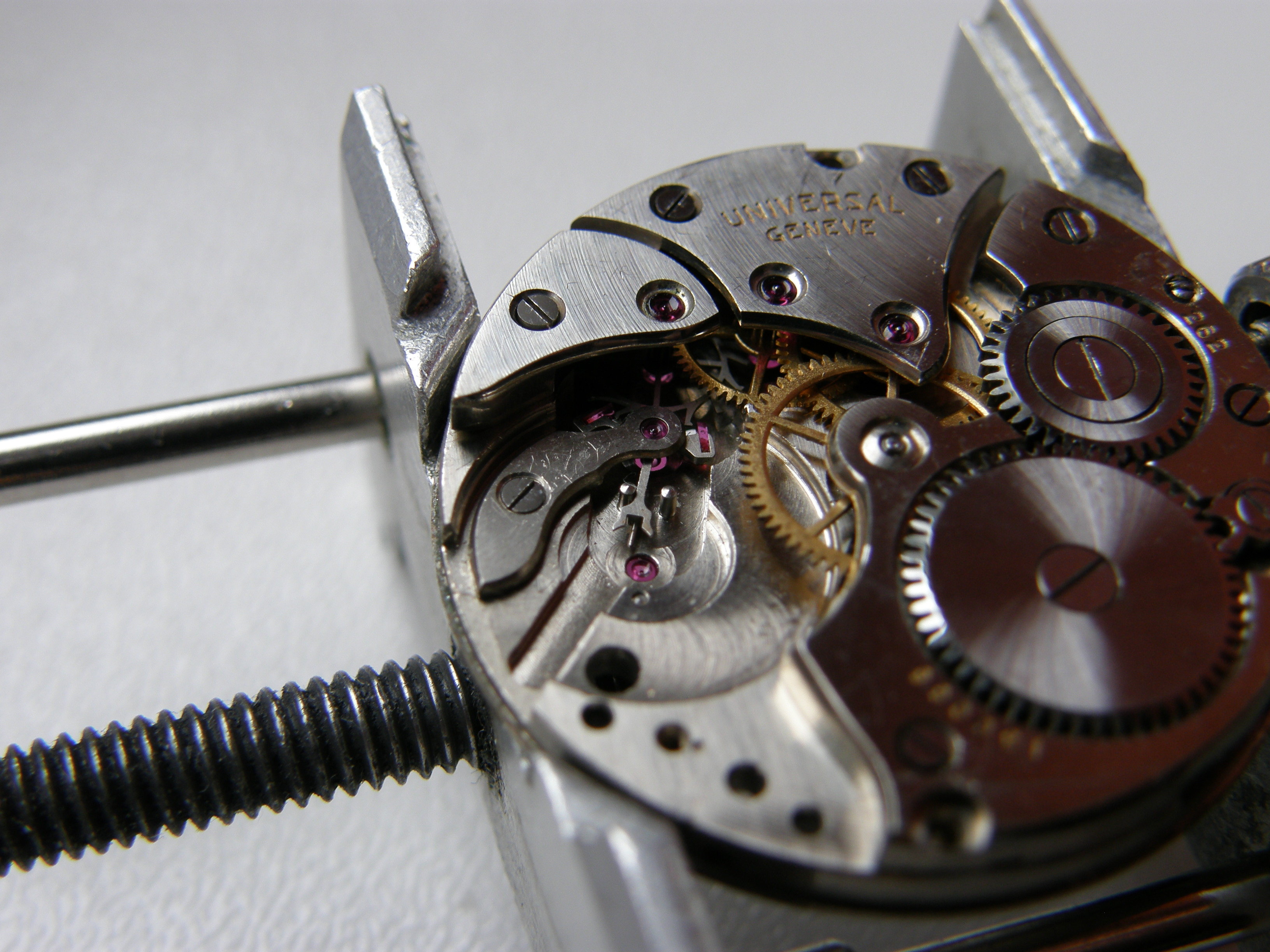

En nu een kleine ramp! Het uurwerk wil niet lopen wat ik ook probeer.
Diverse balansjes geprobeerd en steeds valt het stil.
Na uren werk kom ik er achter dat van dit uurwerk de balanskloof niet goed is het robijntje waar de as in draait is versleten. Bij de ander is juist een van de tapjes niet meer goed.
Herkenbaar, kan soms een heel geklungel wezen om de boel goed aan het lopen te krijgen. Helaas had ik laatst een uurwerk waarbij de balansveer bij productie aan de pitonhouder vastgeklonken was, dus zat er niks anders op dan een donorwerk zoeken.
Dank voor het delen van dit mooie uurwerk en succes met de laatste stappen.

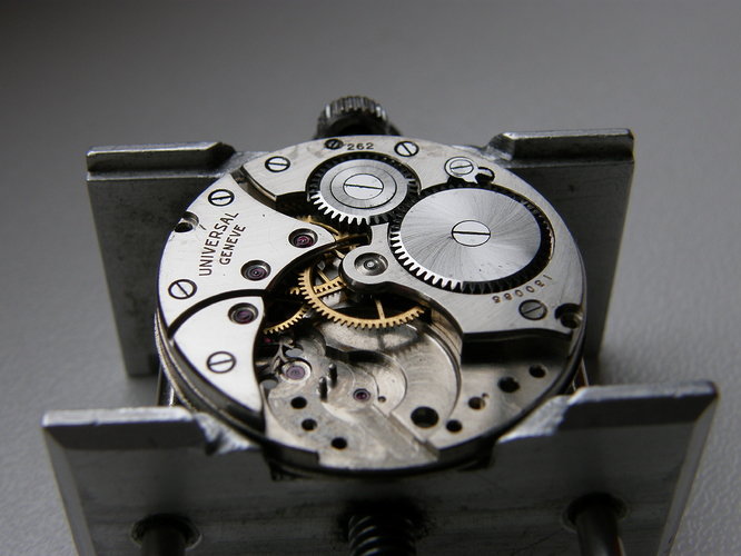

Flink doorgewerkt vanmorgen vroeg op de UG Wilhelmina afgeregeld en ingebouwd.

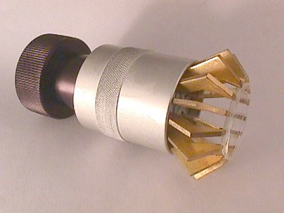

Nieuw glaasje er op met de verschrkkelijke glasklauw.

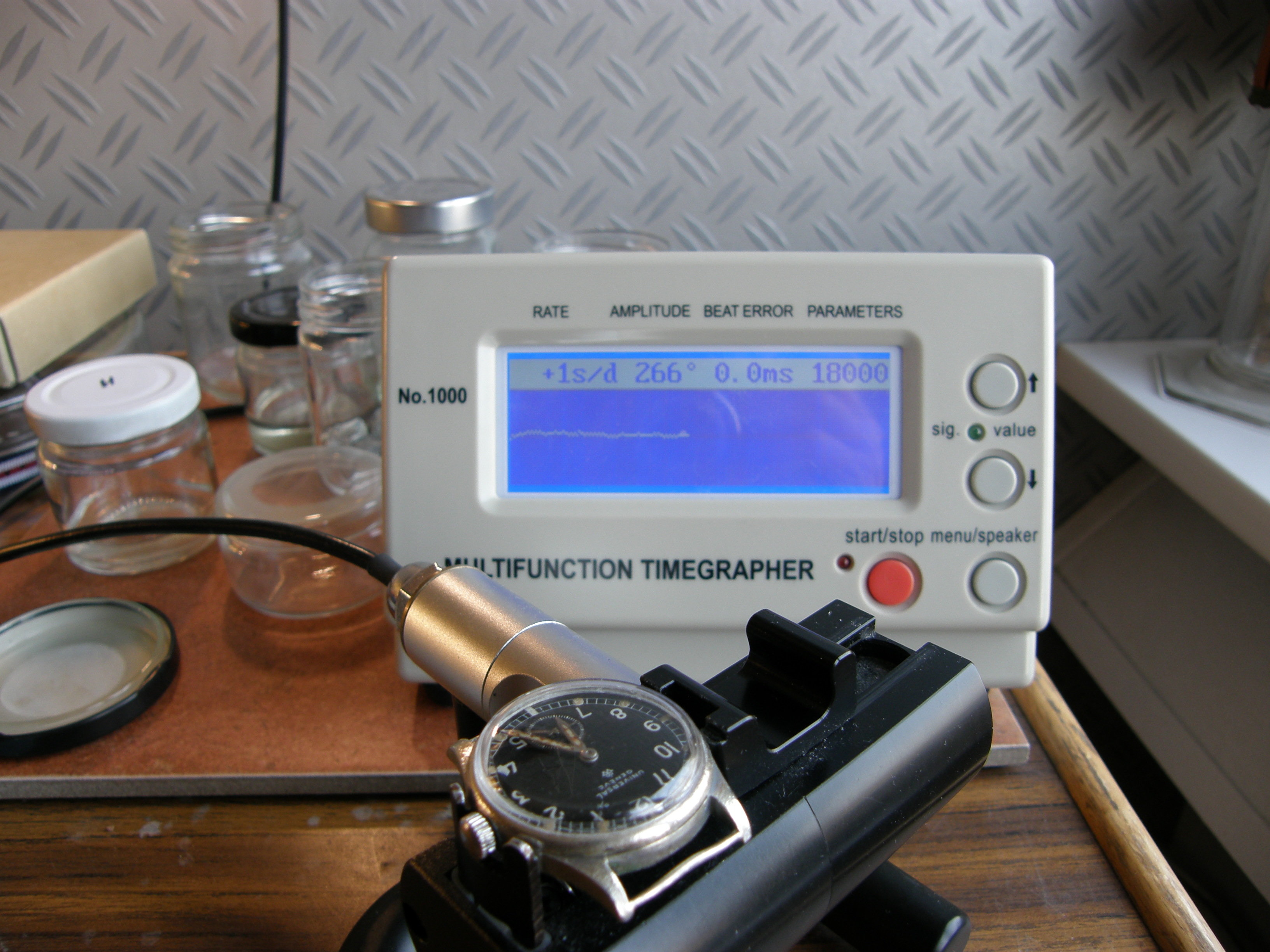

Hier het resultaat op de Timegrapher
Een heel mooi resultaat voor een horloge van tachtig jaar oud.
Het is natuurlijk een testopstelling dus in de praktijk kan het anders uitpakken maar ik verwacht dat het prima zal functioneren.
