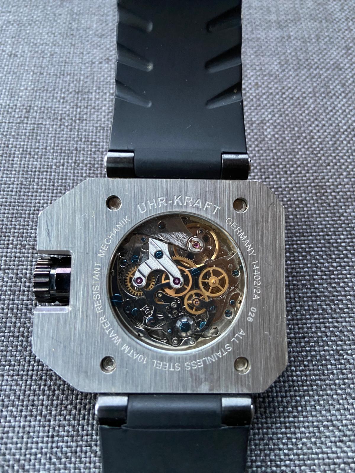

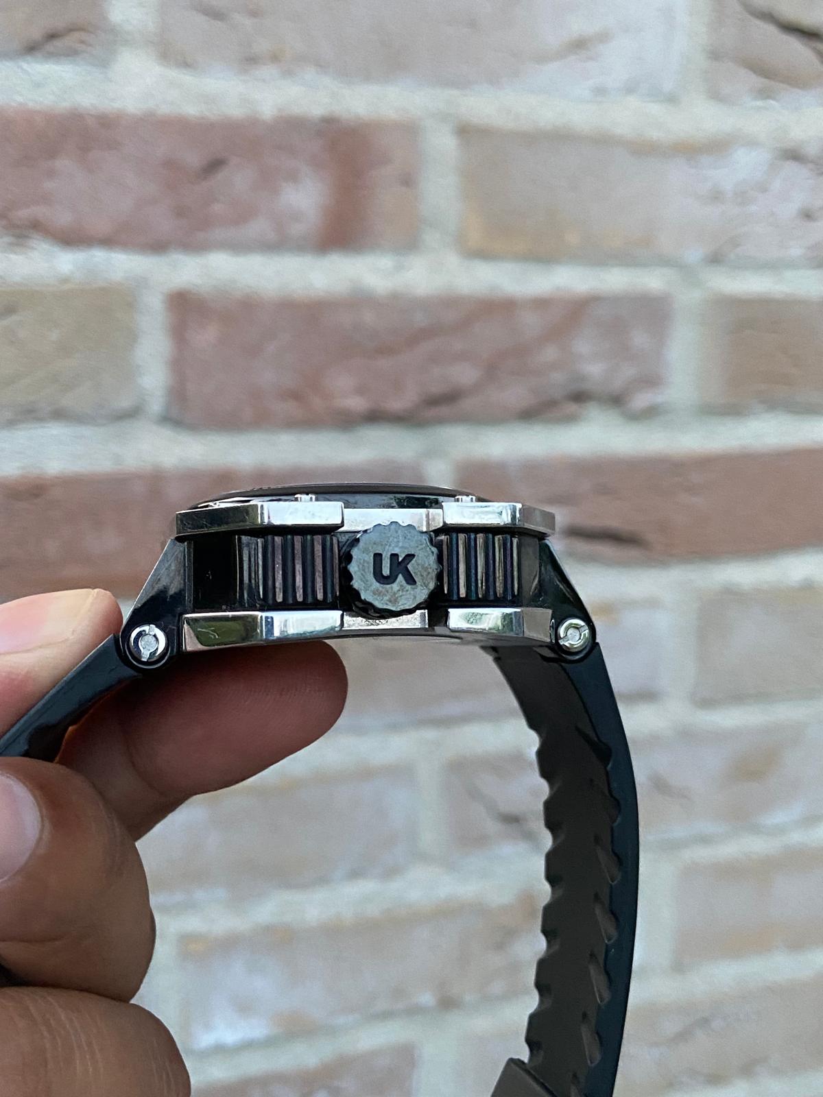

Goedenavond HF lezers,
Ik kwam dit robuuste UHR-Kraft Germany horloge tegen en heb hem overgenomen van een persoon waar de vader van is overleden.
Zichtbare mechanische uurwerk is voor mij fascinerend om de werking te zien.
Aan de naam te lezen is het van Duitse makelij en verder weet ik er niks van ? Wie kan mij wat meer over vertellen over UHR-kraft ? Wat voor uurwerk zit er in ? Wat is de marktwaarde ?
Alvast bedankt voor jullie reactie…

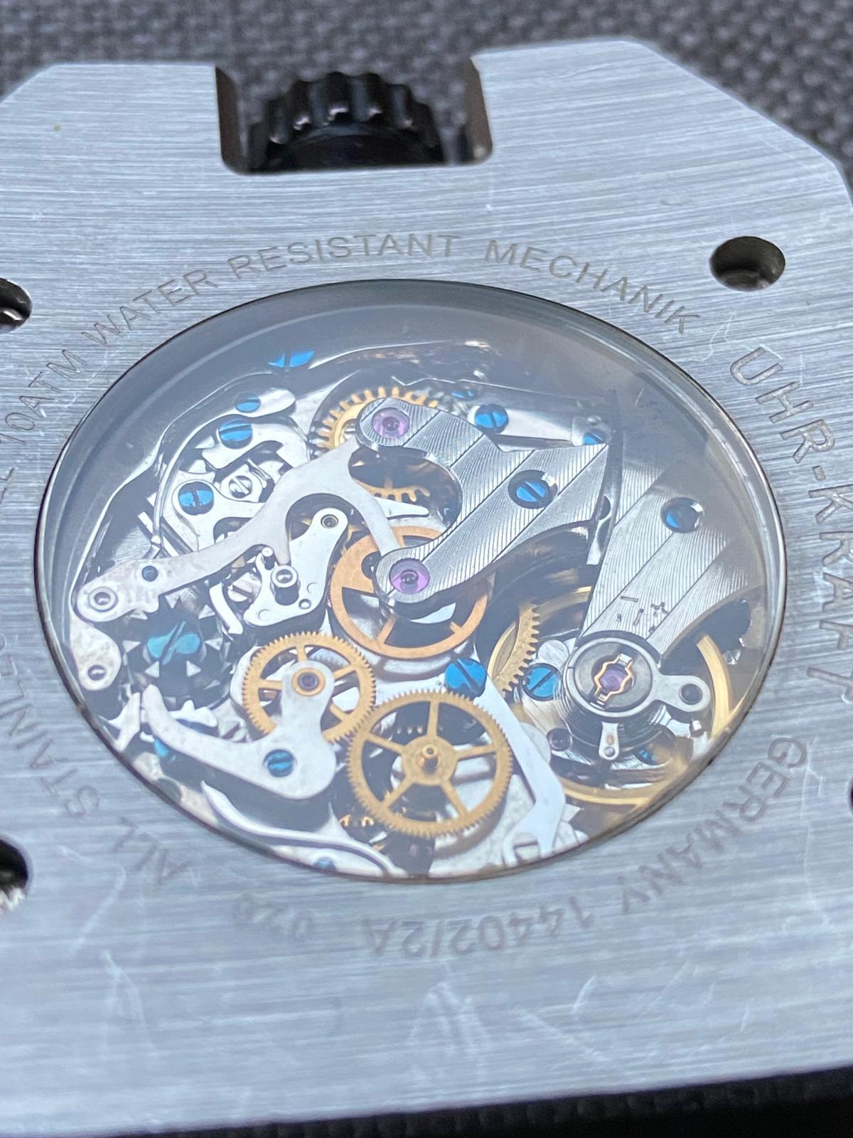

Ik ken het merk niet maar het uurwerk lijkt sterk op de Seagull chrono.
Welk een robuust exemplaar…
100% de Seagull chrono. Ze hebben wel eens wat helaas; en dan sta je bij veel horlogemakers ook bij deze voor een dichte deur. Marktwaarde is zeer bescheiden, don’t quit your day-job.
Voor de goede orde - het uurwerk is dus Chinees.
Dat is jammer ziet er wel leuk uit

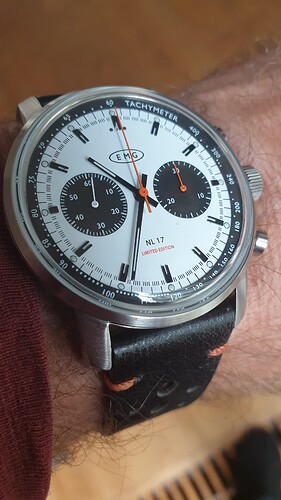

İs dit het ?
Denk het wel. Is een 1 op 1 kopie van de Venus 175, maar wel met Chinese toleranties. Als er iets mis gaat, is het bijna geen doen om het probleem op te sporen. Het kan op zo veel plekken zitten…
Het tikgetal is al anders dan bij de Venus; daar was het nog klassiek 18000.
Oeps… Verkeerde foto!
Dit was de
Zelfde uurwerk, dat wel
Wilde net zeggen, het was die EMG toch? Ik heb er 1 gehad, die stopte met lopen. Contact gehad, ding opgestuurd naar Engeland, 3 maanden later weer terug. Uur gedragen en hetzelfde probleem.
Horloge ligt nog in de kast van een maatje denk ik.
Ik weet nog dat ik hem hier verkocht met de wervende tekst dat het waarschijnlijk het laatste nog werkende exemplaar was. :sweat_smile:
Toch lijkt het model van de TS een extra power reserve complicatie te hebben (of dat is een nepdingetje zonder functie)
