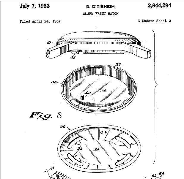

Wat ik wonderlijk vind is die dubbele bodemkonstruktie, je ziet het ook wel eens bij alarmhorloges van Zwitserse merken anders als Vulcain, en dat is raar, want deze firma had toch echt het patent op die dubbele bodem met klankgaten:
maar misschien hadden de Russen helemaal geen boodschap aan westerse patenten…

Nee, Paul,
Het woord “patent”, vooral in combinatie met “Westers”, bestaat (nog steeds) niet in het Russische vocabulaire :).
