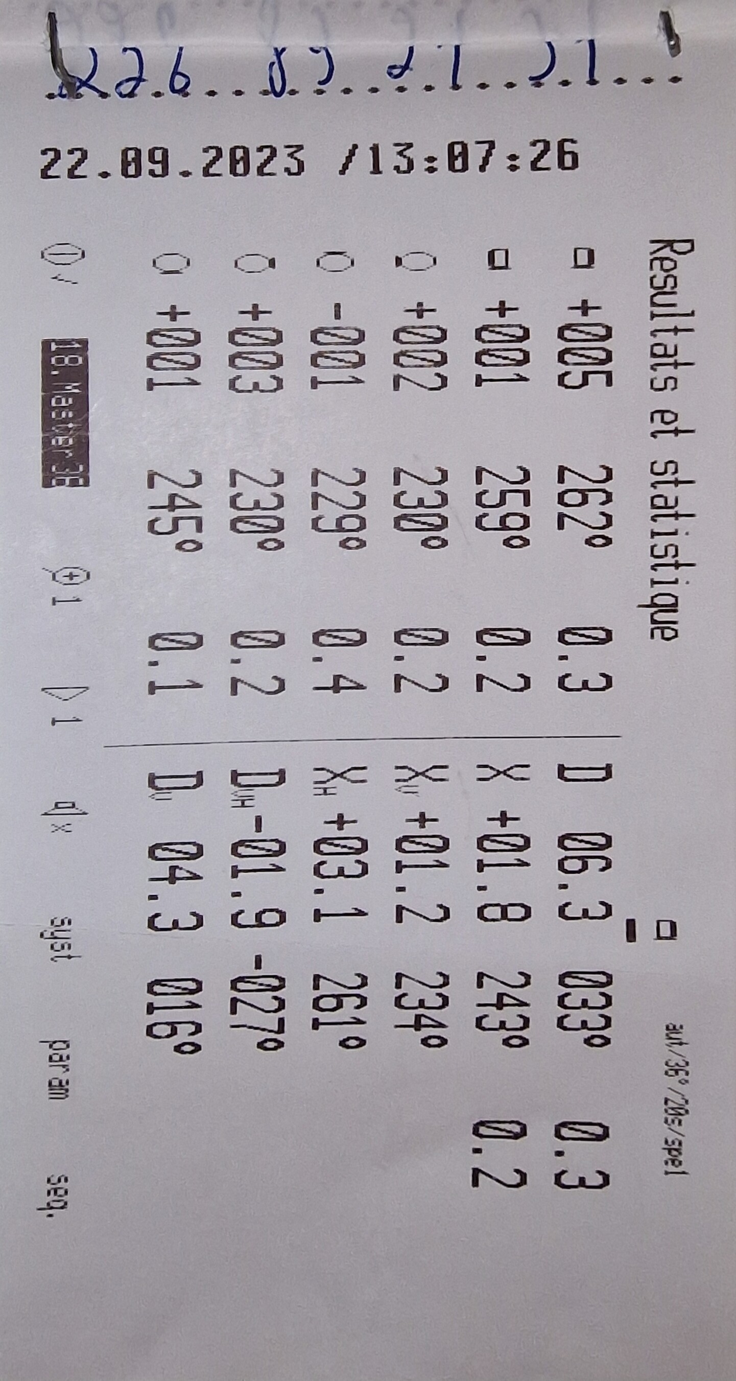

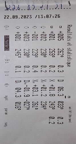

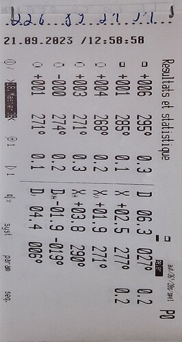

Nu zitten er 2 uitdraaien bij met , naar ik aanneem meet gegevens.
Aangezien ik hier niks vanaf weet ben ik nieuwsgierig wat deze nummers allemaal zeggen.
Dus als iemand er wat over kan vertellen , heel graag.
Groet Martijn

Dit zijn de meetresultaten van het uurwerk
Iedere rij is een bepaalde stand vh uurwerk (wijzerplaat boven/onder , kroon op 3,6,9,12)
Dan voor iedere positie hoeveel seconden het uurwerk voor/achter loopt per dag, de amplitude van de balans en de rechttikkendheid (beat error)

Rapportje onderop is vol opgewonden, rapportje rechts is na 24 uur lopen (zie de datum en tijd op het rapportje). Prima waarden, alle ruim binnen de specificaties.
