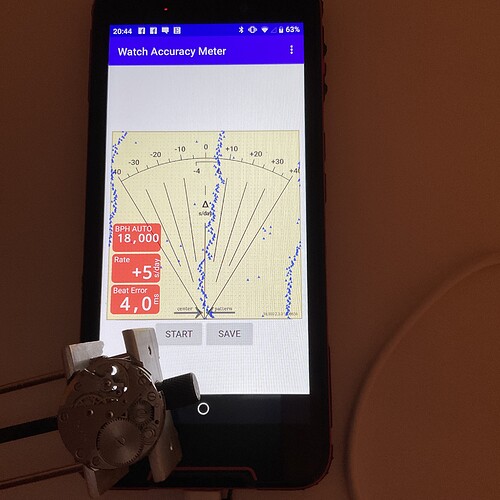

De Rakete liep uiteraard niet toen ik eraan begon
Ik ontmantelde het werkje tot en met de deksteentjes; smeet het ene en andere in een containertje met wasbenzine.
Toen het grootste vuil was eraf we begonnen maar eens met monteren.
Traag maar gestaag kreeg ik alles weer in mekaar en op het moment supréme
De volgende stap zal zijn fatsoenlijk leren reinigen en smeren.
Ik ben vooral fier op mezelf maar wou mijn happiness toch even delen

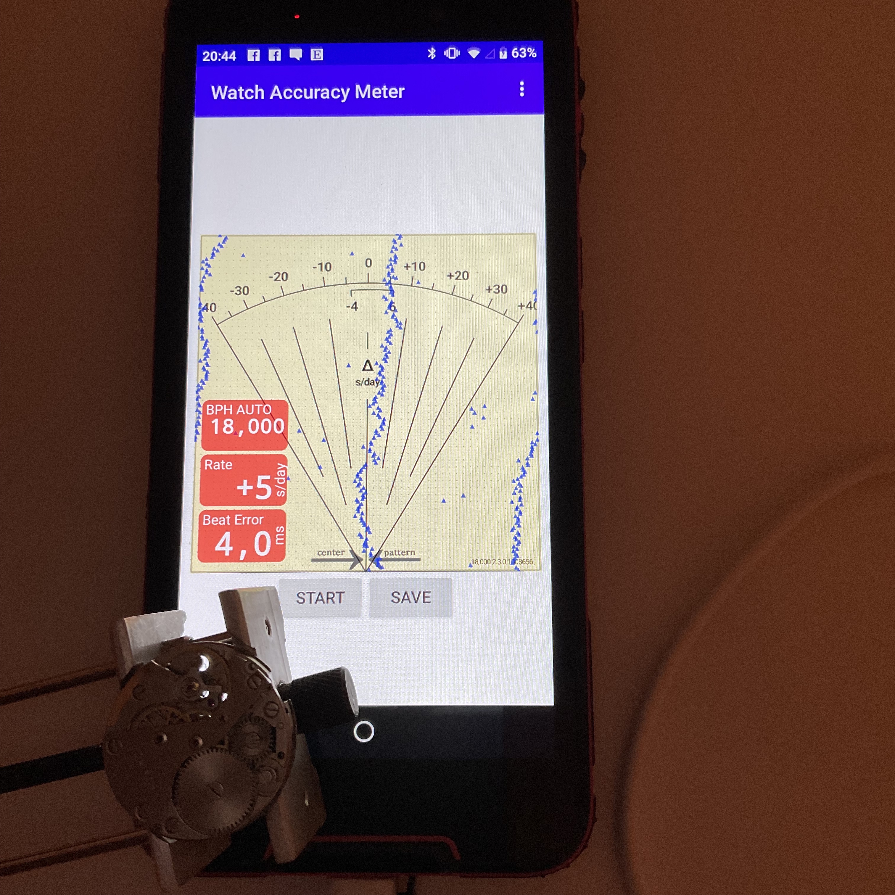

thx de nauwkeurigheid is wat anders-)

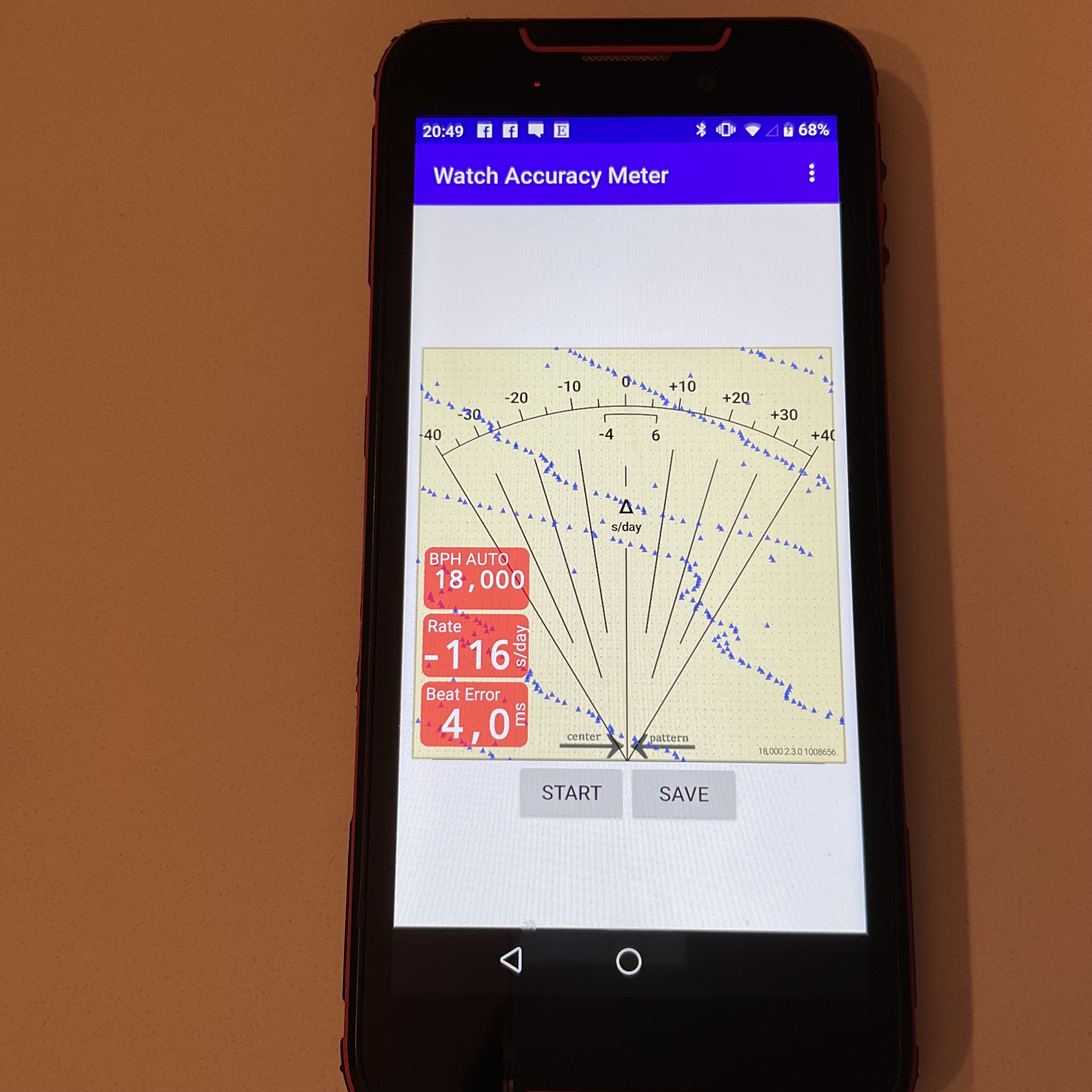

Face up
vooraanzicht
Ik veronderstel dat de waarden ‘normaal zijn’ om zonder enig reinigen en zonder smering?
Ik hoor het graag van de meer ervaren knutselaars.
