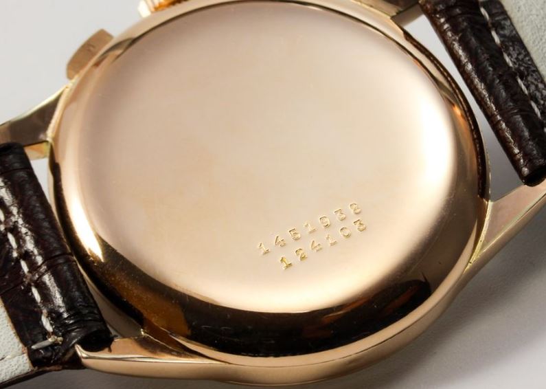

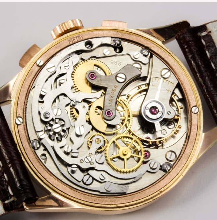

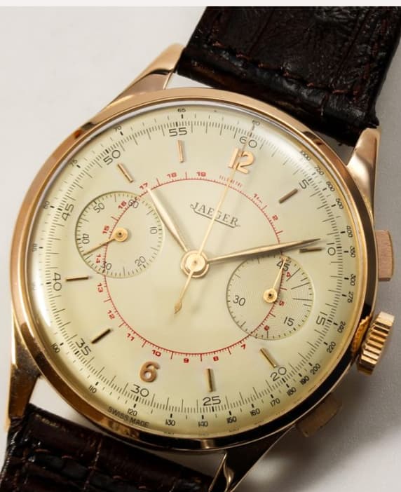

Kwam deze tegen: Jaeger Le Coultre Chronograph 18K Roségold 1956 Kal. 285 erwerben | Schöne Sammleruhren
Erg mooi ding. Wat ik me afvraag: na wat lezen begrijp ik dat Jeager en Le Coultre fuseerden in 1930, en dat de LeCoultre naam nog langer in de VS werd gebruikt, maar dat Jeager vrij snel uitgefaseerd werd. Jeager was de Parijzenaar die horloges maakte, Le Coultre maakte in Zwitserland uurwerken. De samenwerking begon al veel eerder in 1903 echter.
Hoe verklaren we dat een Jeager dial chrono uit de jaren 50 nog met zo’n plaat kwam? Waren ze echt 20 jaar lang bezig om de oude platen uit te faseren, of is er hier wat anders dat speelt? Niet goed bekend met JLC vintage namelijk. Uurwerk is ook Jaeger signed, niet Le Coultre.

Het wordt ingewikkeld of doodsimpel: het uurwerk is geen Jaeger, geen Lecoultre, maar een Universal Genève…

Die van mij is een Jaeger “fab Suisse” uit de jaren 50.

Het hele horloge is eigenlijk een UG…

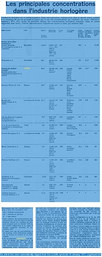

Dat de zwitsers (tussen 1900 en 1960) specialiseerden (samengingen, cartels vormden) en (verplicht) bij elkaar inkochten klopt namelijk 100%.
Je had en hebt nog steeds uurwerk , kast, dial en wijzerplaat fabrikanten, en de horlogemerken lieten daar onderdelen bouwen naar hun ontwerp, of kochten kant en klare onderdelen in. Veel horlogemerken met eigen uurwerken verkochten elkaar ook uurwerken door. Daar zijn boeken over volgeschreven en de horloges bestaan nog als bewijs.
Maar dat was imho gewoon business.
Source: La lutte syndicale, 19 January 1972

Welnu de chrono uurwerken kwamen inderdaad uit de Universal Geneve stal.
Heel veel werden uitgevoerd met de naam Jaeger en/of leCoultre.
Op veel uurwerken zie je dan ook de naam Jaeger gedrukt, later werd er op de brug ook aangegeven an Suise, dat was om aan te geven dat het zg.om een in-huis uurwerk zou gaan.

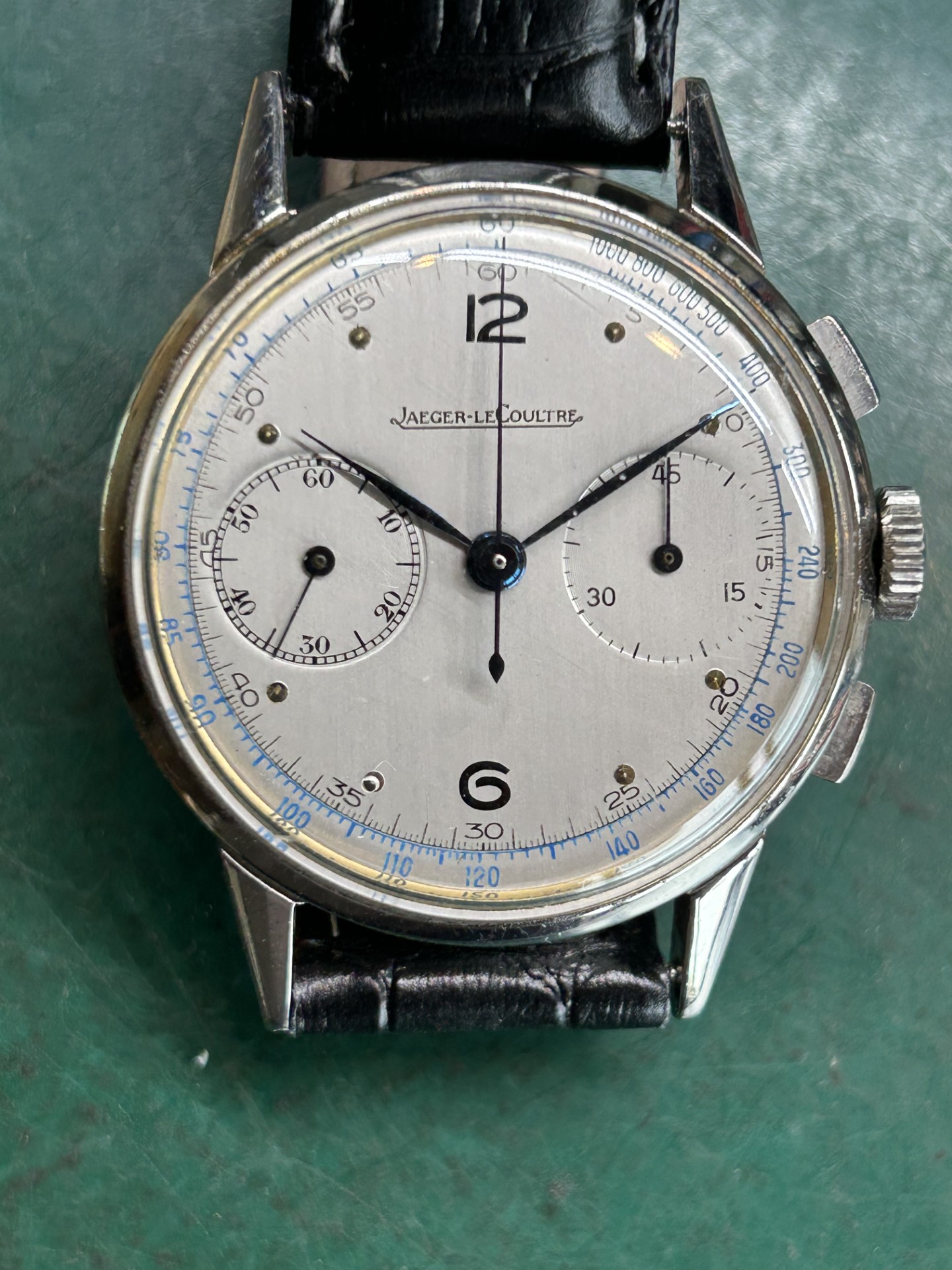

Nu ben ik in het gelukkige bezit van een chrono uit de jaren 40-50 en op het uurwerk staat gegraveerd Jaeger plus an Suise.
Dat zou impliceren dat de originele brug werd vervangen voor een brug met eigen manufactuurnaam.
Tja zo gaat dat in de wereld en kan ik wel doorgaan.
Maar mijn chrono in stalen uitvoering heeft wel op de wijzerplaat de tekst Jaeger leCoultre en is geproduceerd in Zwitserland voor de Europese markt.
Die zie je dan ook niet zo vaak. Ook niet in de staat zoals ik hem in mijn collectie heb
