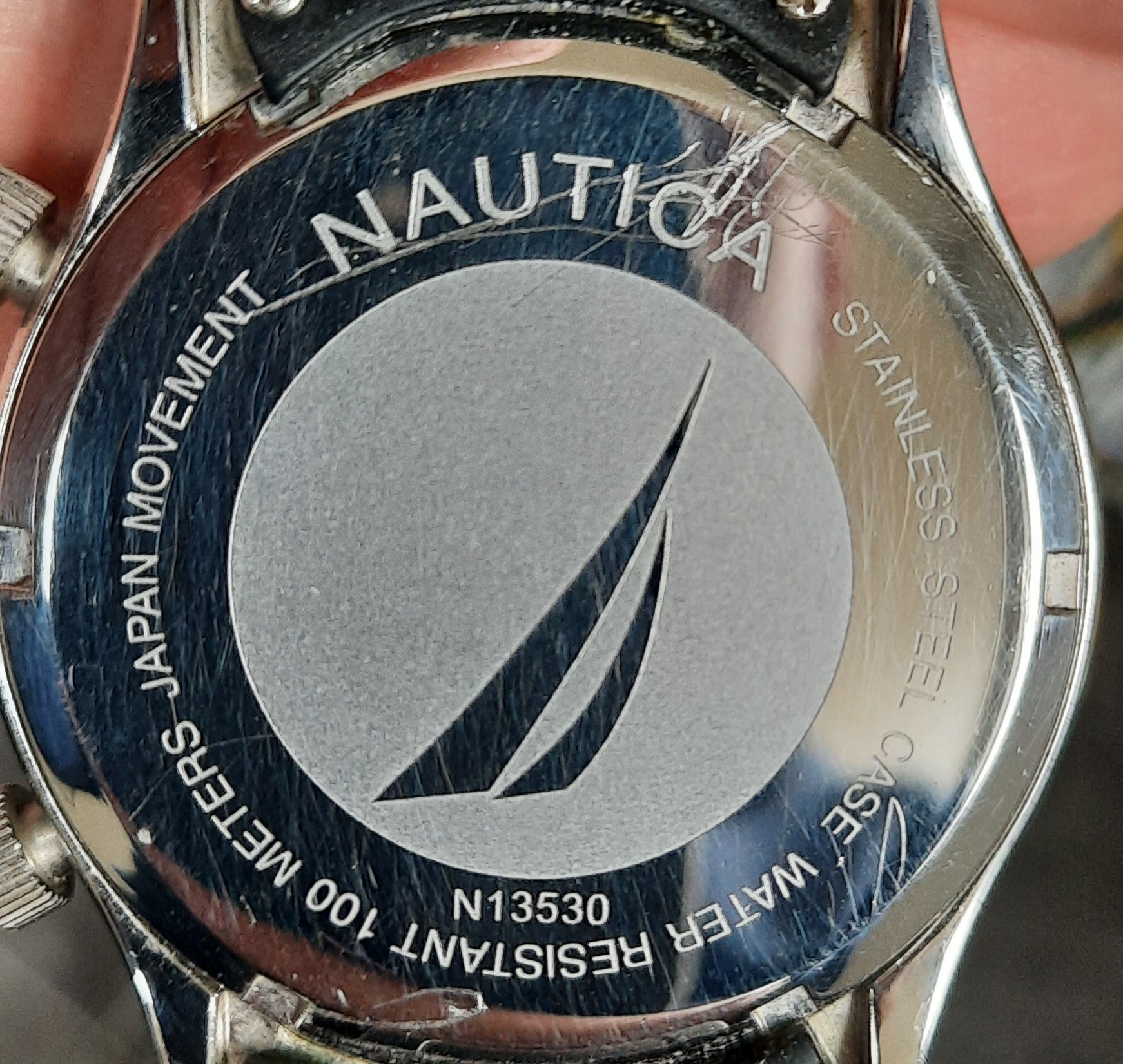

Foto van de achterkant van je horloge?

Ik denk niet dat TS weet welk uurwerk er in zijn horloge zit

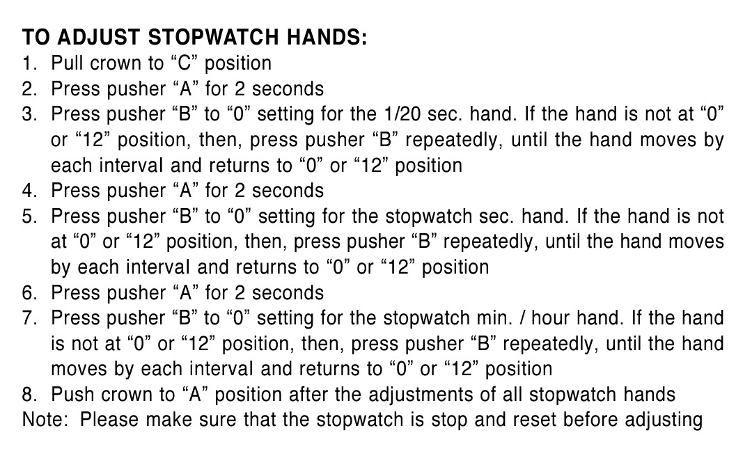

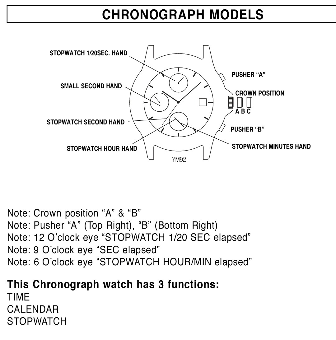

Uit een algemene Nautica handleiding:
