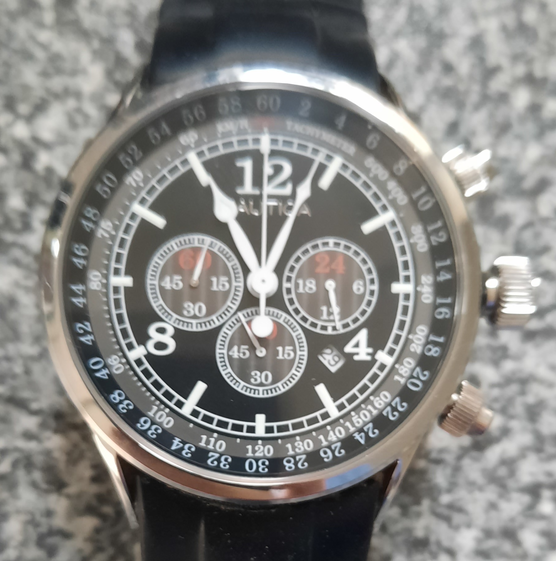

De minutenwijzer van mijn chronograaf is verschoven. Telkens als ik de tijdmeting reset, springt deze niet terug naar de nulpositie. Kan ik deze zondermeer verschuiven?

Om wat voor een uurwerk gaat het?

Een Nautica
Quartz uurwerk
Ah! Die zijn meestal te stellen dmv de knopjes. Enig idee van het uurwerk wat er in zit? Staat soms ook achterop of meestal wel in de handleiding.
Het zal iets in de trend zijn van kroon uittrekken en een van beide pushers ingedrukt houden maar de precieze instructies en combinatie wil nog wel eens verschillen per uurwerk.
Meestal kan je als de kroon 1 tik uittrekt met de pushers de wijzers van de chrone verzetten.
Wanneer ik de horloge reset, springt de minutenteller uiteindelijk weer terug in de stand van de foto. 3 minuten over 60.
Als ik het uurwerk uit de kast neem, kan ik dan de minutenwijzer fysiek verdraaien?

Elke uurwerk fabrikant maakt de reset procedure weer anders maar dit lijkt mij een ISA uurwerk aan de uitlijning van de wijzerplaat, hier een filmpje met een voorbeeld hoe het het bij een ISA uurwerk moet, probeer dit maar eens of dat werkt

En inderdaad, bij de meeste quartz-uurwerkjes kun je dit corrigeren met de pushers bij een 1 of 2 klikjes uitgetrokken kroon.

Nautica maakt geen uurwerken.
Nautica koopt uurwerken, kastjes, wijzersets en wijzerplaten. Op die laatste laten ze “Nautica” drukken. Vervolgens laten ze de boel assembleren.
Dus:
Welk uurwerk zit in jouw horloge (merk en type) ?
