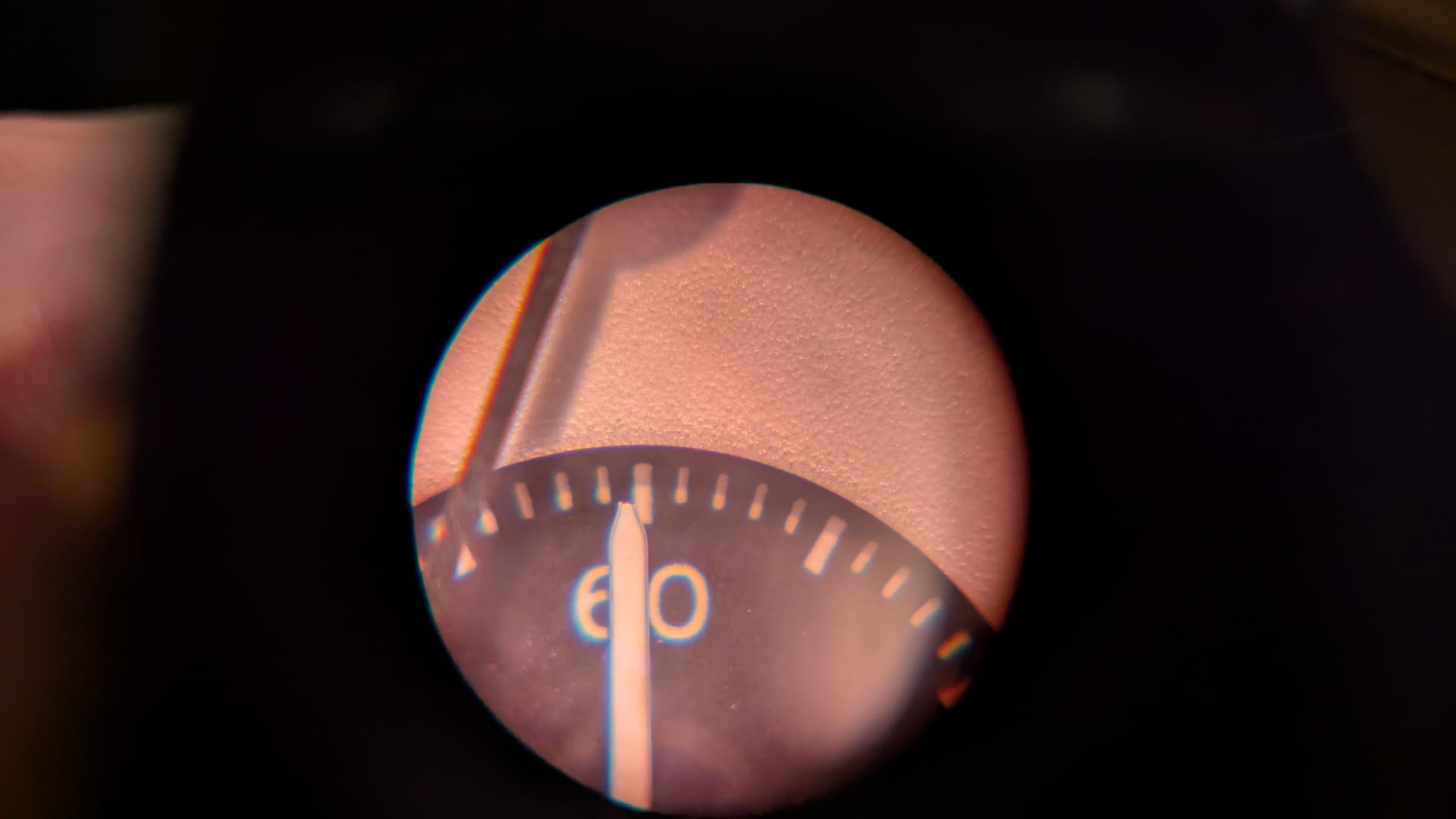

Ik heb 'm een tijdje laten lopen. Maar hij staat nog steeds niet mooi op het streepje.

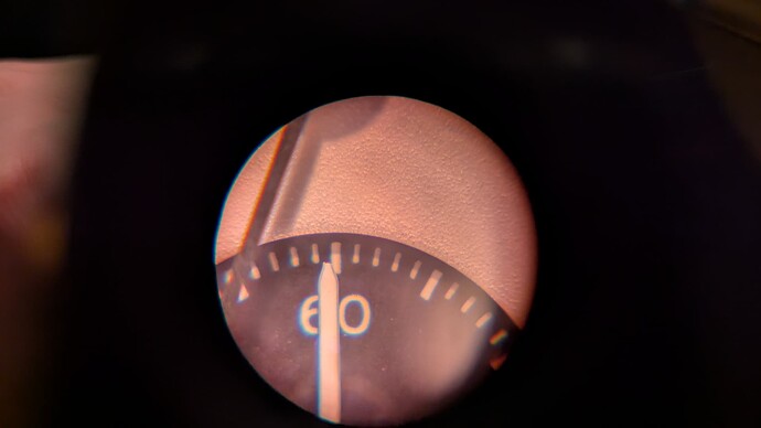

Ik ben benieuwd naar de resultaten van het werk van de horlogemaker van je juwelier. Bericht je ons hierover als je je horloge terughebt?

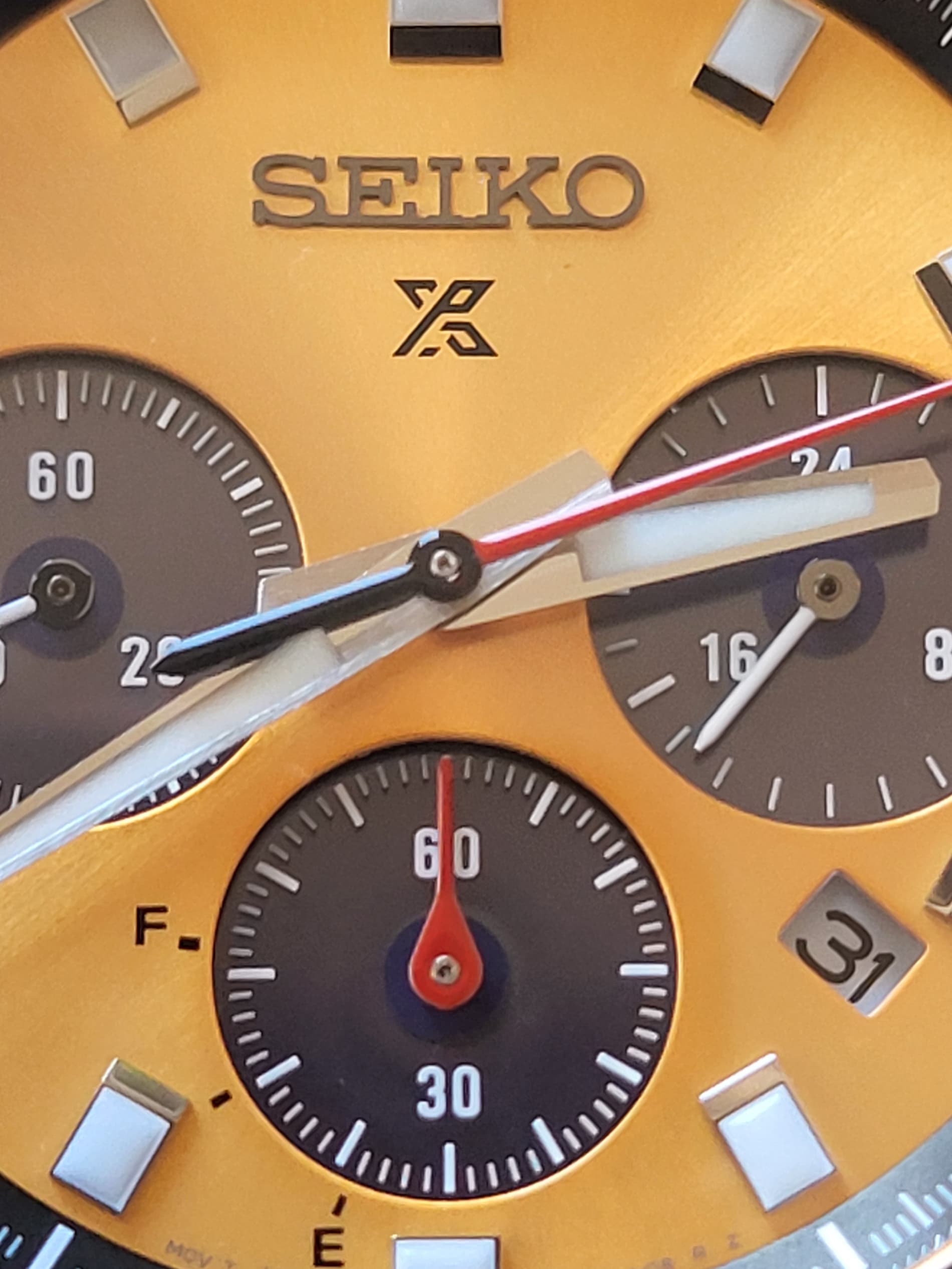

Dit klinkt voor mij aannemelijk. Ik overweeg t.z.t. mijn horloge naar Seiko op te sturen om dit te verhelpen. De functie van een chronograaf is dat je met een precisie van 1/5 seconde verstreken tijd kunt meten - als je dan wel die microseconden maar niet het aantal verstreken minuten duidelijk kunt aflezen is hij voor zijn functie niet geloofwaardig.

Vreemd verhaal. Verkeerd afgestelde wijzers hoort daar gewoon onder te vallen. IK zou even contact opnemen met Seiko zelf :Seiko | Always one step ahead of the rest
Uiteraard! Hij is er vandaag aangekomen.
Dit dus. De wijzer staat met het blote oog gezien tussen twee streepjes. Dus is het dan 6 of 7 minuten? Dat moet gewoon goed af te lezen zijn. Ook al zal ik de chrono (bijna) nooit gebruiken.
Die van mij is deze week via de Seiko Boutique opgestuurd naar het Seiko service center in Schiedam.
Perfect uitgelijnd nu! Vorige week maandag ingeleverd bij de Seiko Boutique - en kon hem vandaag eind van de ochtend weer ophalen. Snel en efficiënt
Nou, ik heb hem na 2 weken terug. Nog steeds tussen de lijntjes. Volgens mij hebben ze er helemaal niets aan gedaan. Frustrerend dit!!!
Foto ?

Uitlijning valt onder de garantie, seiko service center corrigeert dat en je dealer moet 'm daar naar toe sturen met je garantiebewijs. Simpel.
