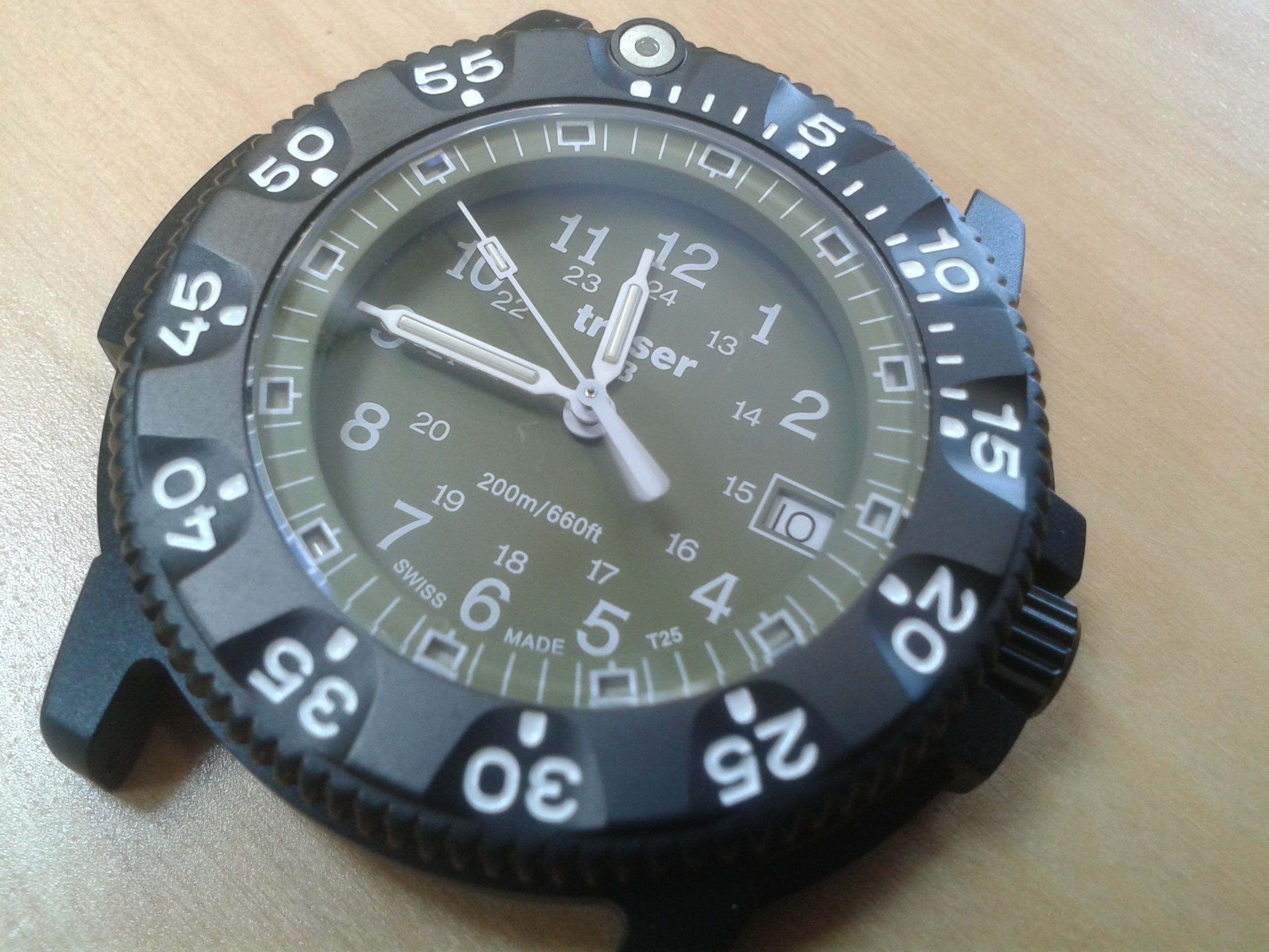

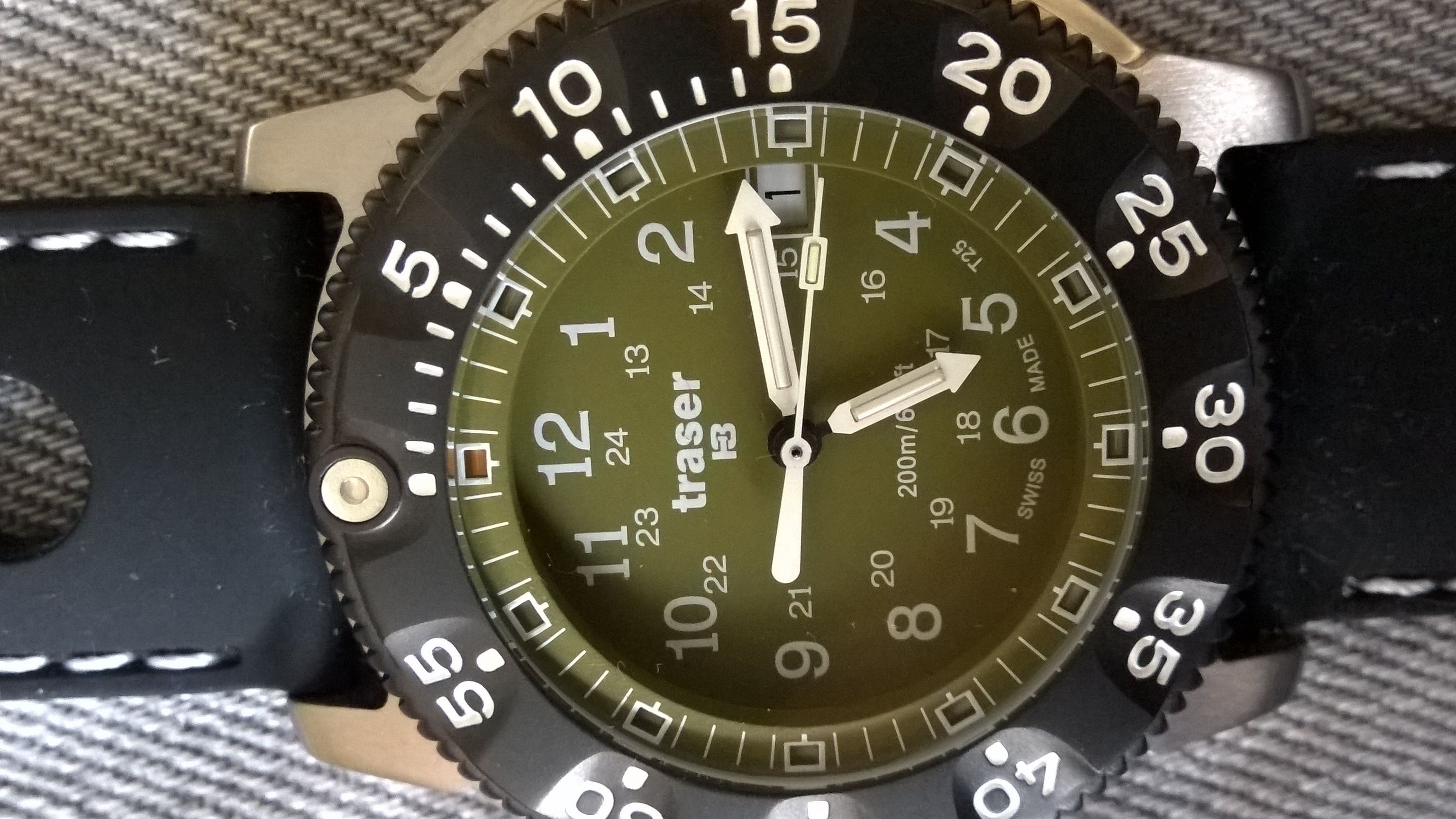

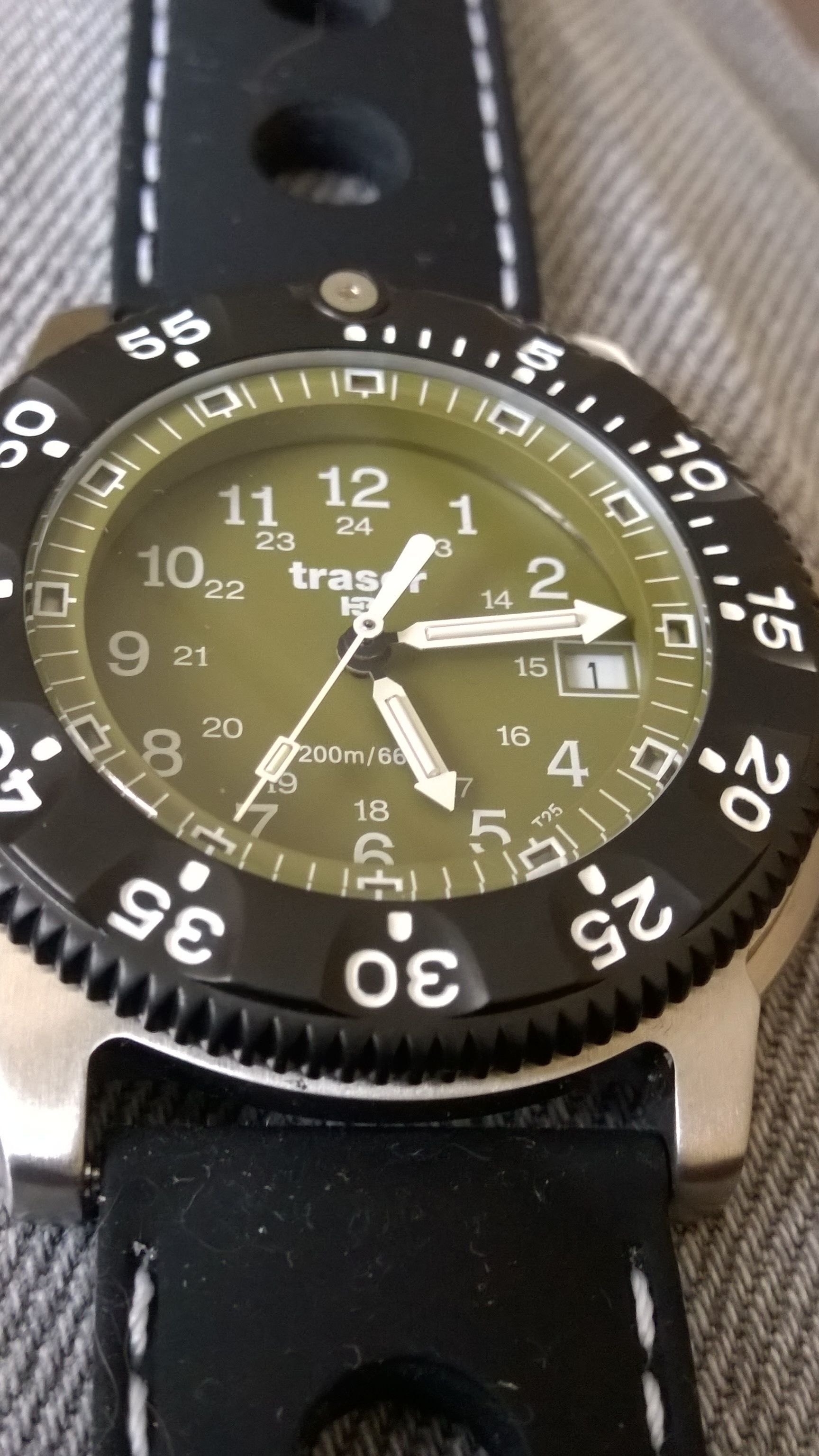

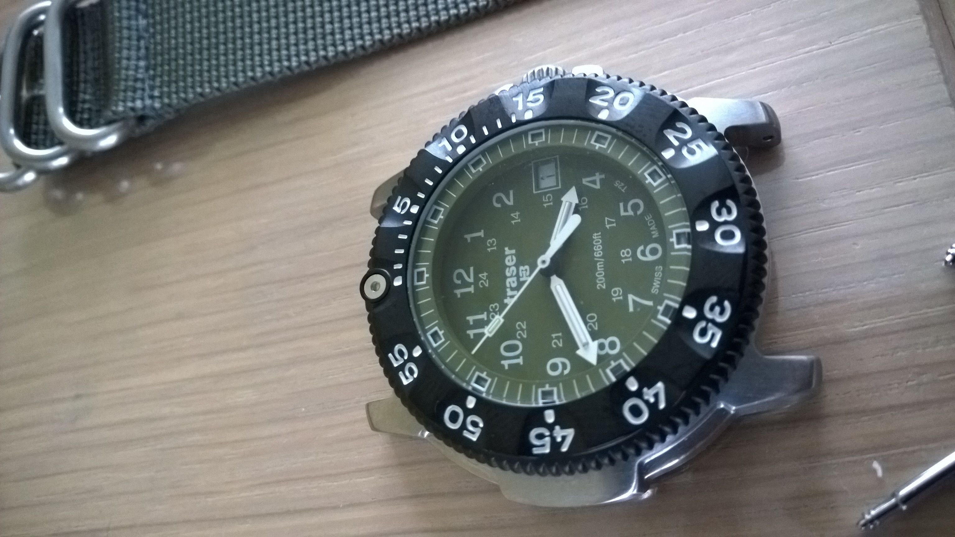

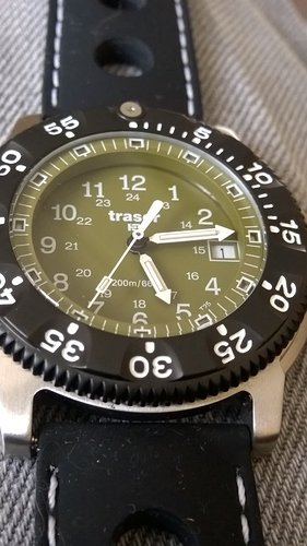

Opgebouwd uit 5 verschillende Traser p65 modellen.

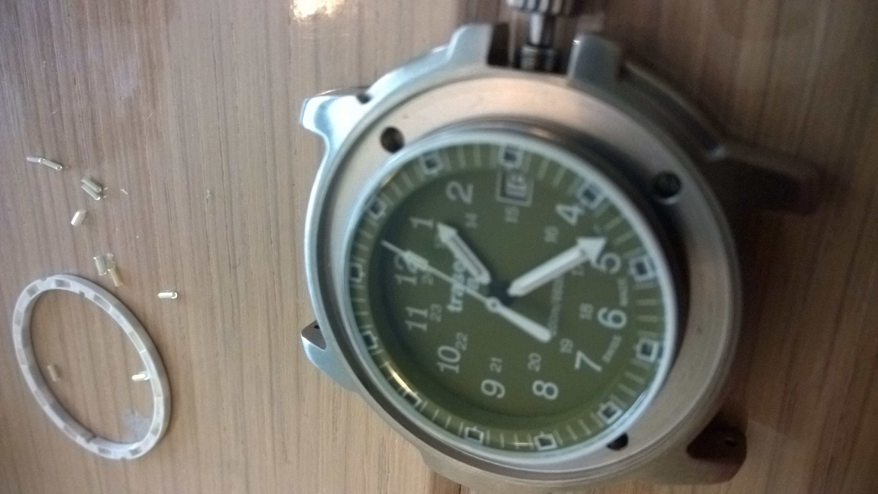

Begonnen met een gerestaureerde kast van een Navigator te voorzien van safierglas ( origineel voorzien van mineraalglas )en het plaatsen van nieuwe tubes in de binnen bezel. Het Ronda uurwerk is vervangen door een Longlife uitvoering voor een langere levensduur van de batterij.
Uren en minutenwijzers van een Nautic, de wijzerplaat van een Commander pro 100. Betreft de titanium bezel kan ik kiezen uit titanium of titanium black
Waarom niet direct een Commander pro 100 aanschaffen? Ik vind een geborstelde stalen kast mooier dan een Titanium zwarte kast. Tevens vind ik de Nautic wijzers mooier dan de gewone uitvoering. De secondewijzer is tevens van en Navigator. Alles opgebouwd met overgebleven originele Traser onderdelen van defecte opgekochte Trasers. Het zelf bouwen maakt een horloge speciaal.

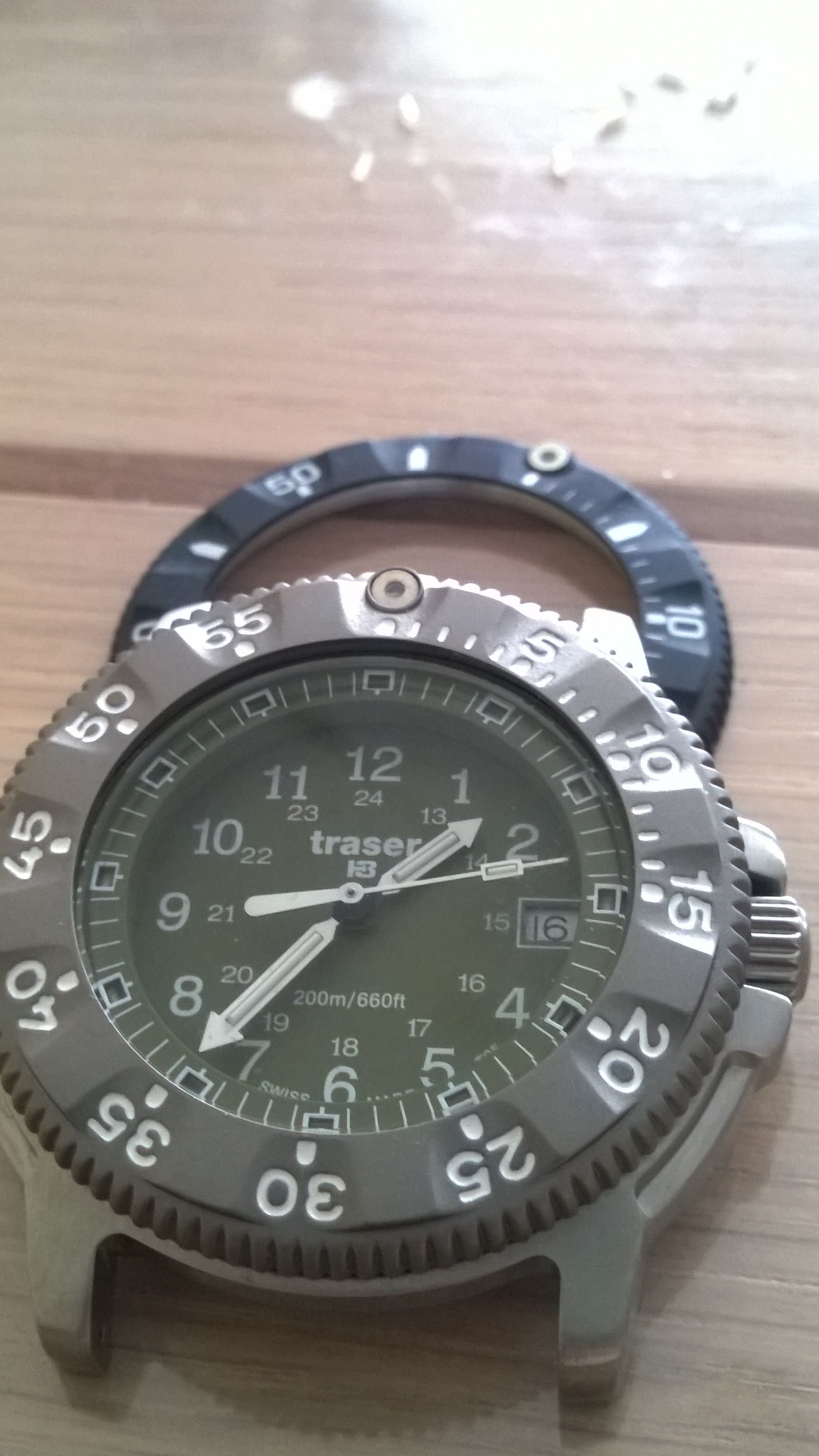

De tubes in de binnenbezel is een rottig klusje, meer deze zitten in een ring met een afdekring aan de onderzijde. Dat is met wat geduld goed te doen. Een blauwe lamp is handig om de kleuren te herkennen, immers zal de oranje tube bij de 12 moeten komen
De tubes zelf zijn stevig, gelukkig druk je ze niet zo maar kapot. De tubes zijn niet los te bestellen, enkel de complete ring.
Ook de wijzers zijn enkel compleet te bestellen. Belangrijk is het juiste model te vermelden. Traser heeft blauw, groen, rood en oranje uitvoeringen.
Echter vond ik het handig om de tubes te demonteren uit de ring. Leuk om eens te experimenteren.
Indien je zoals ik wat onderdelen in de loop der jaren verzameld, is het leuk wat dingen uit te wisselen.
