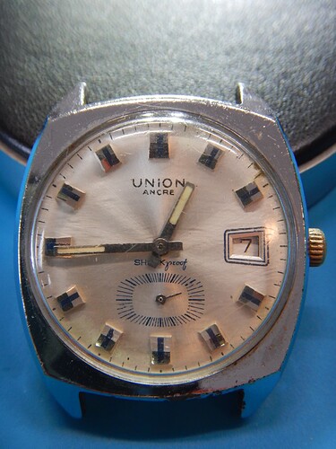

Union Ancre FE 233-66 servicebeurt

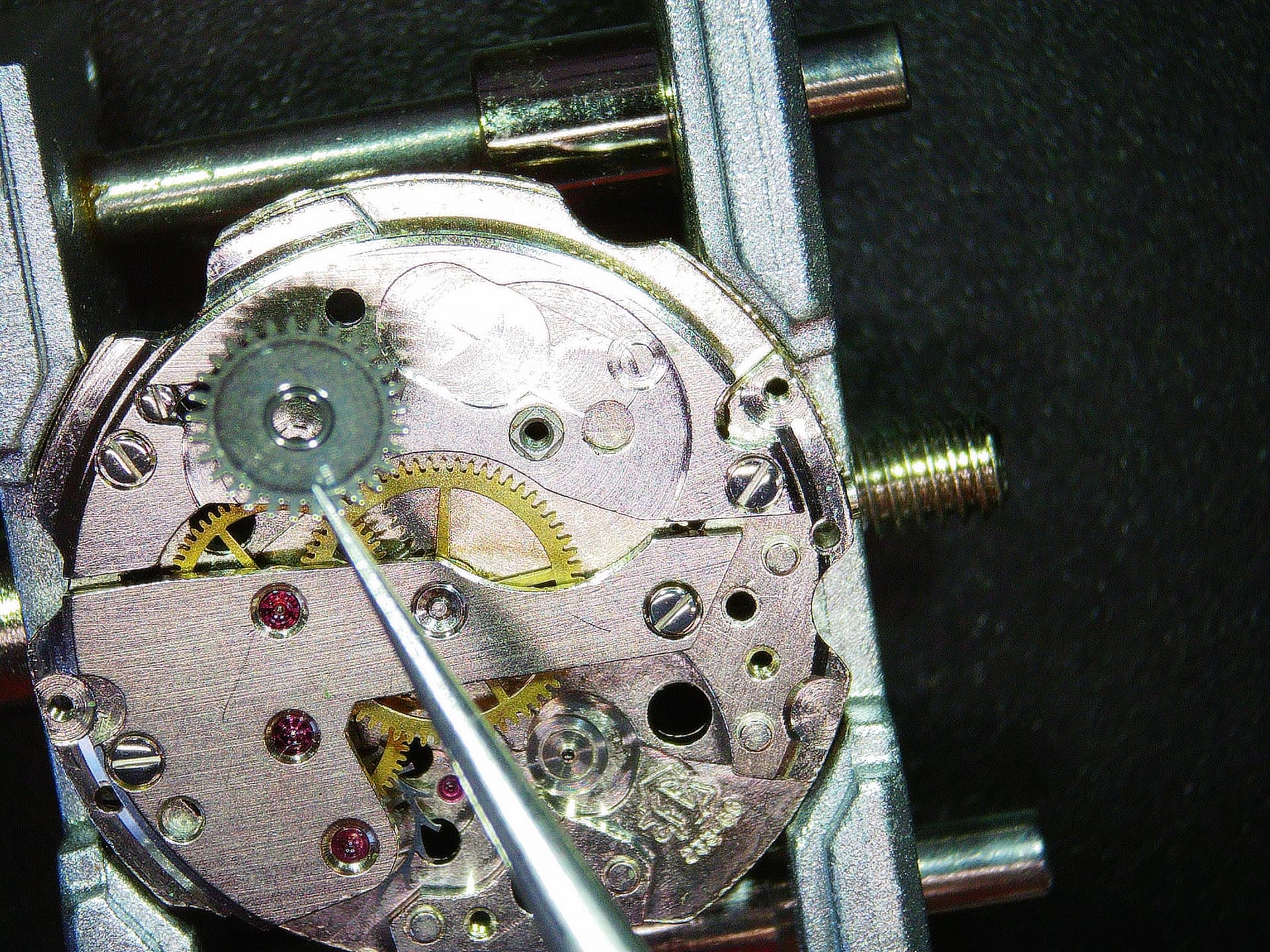

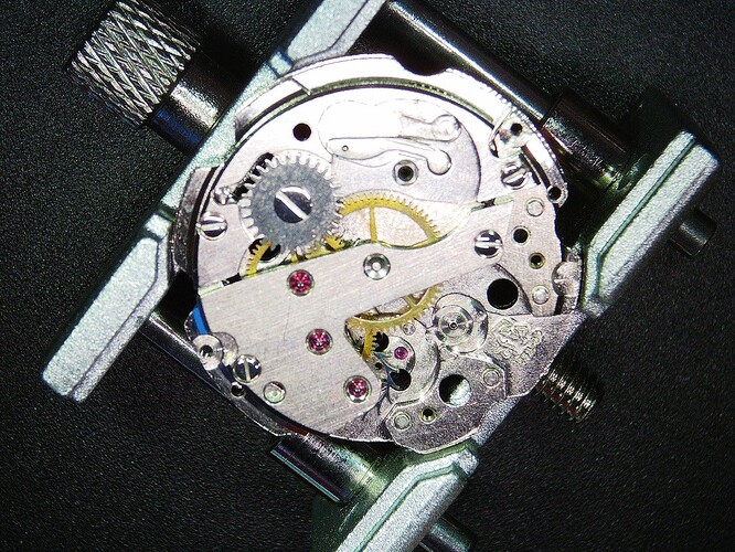

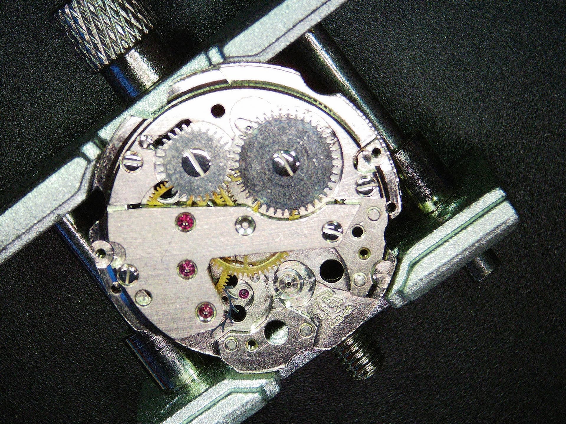

Ik loop met wat andere uurwerkjes vast op OF missende onderdelen, defecten of storingen. Die staan dus in de wacht (of gaan apart als donor). Vanmiddag bij thuiskomt maar een volgende uit de bak gepakt. Dit keer een Union Ancre.

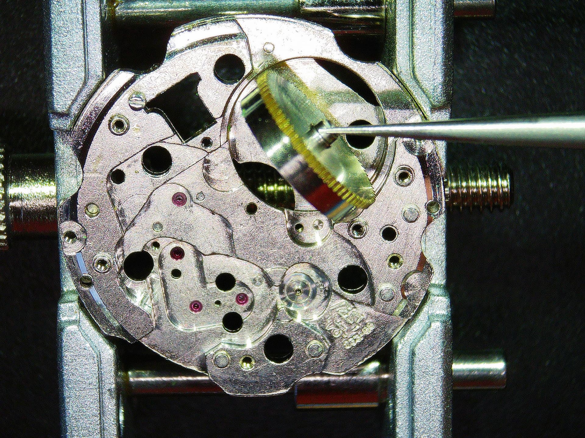

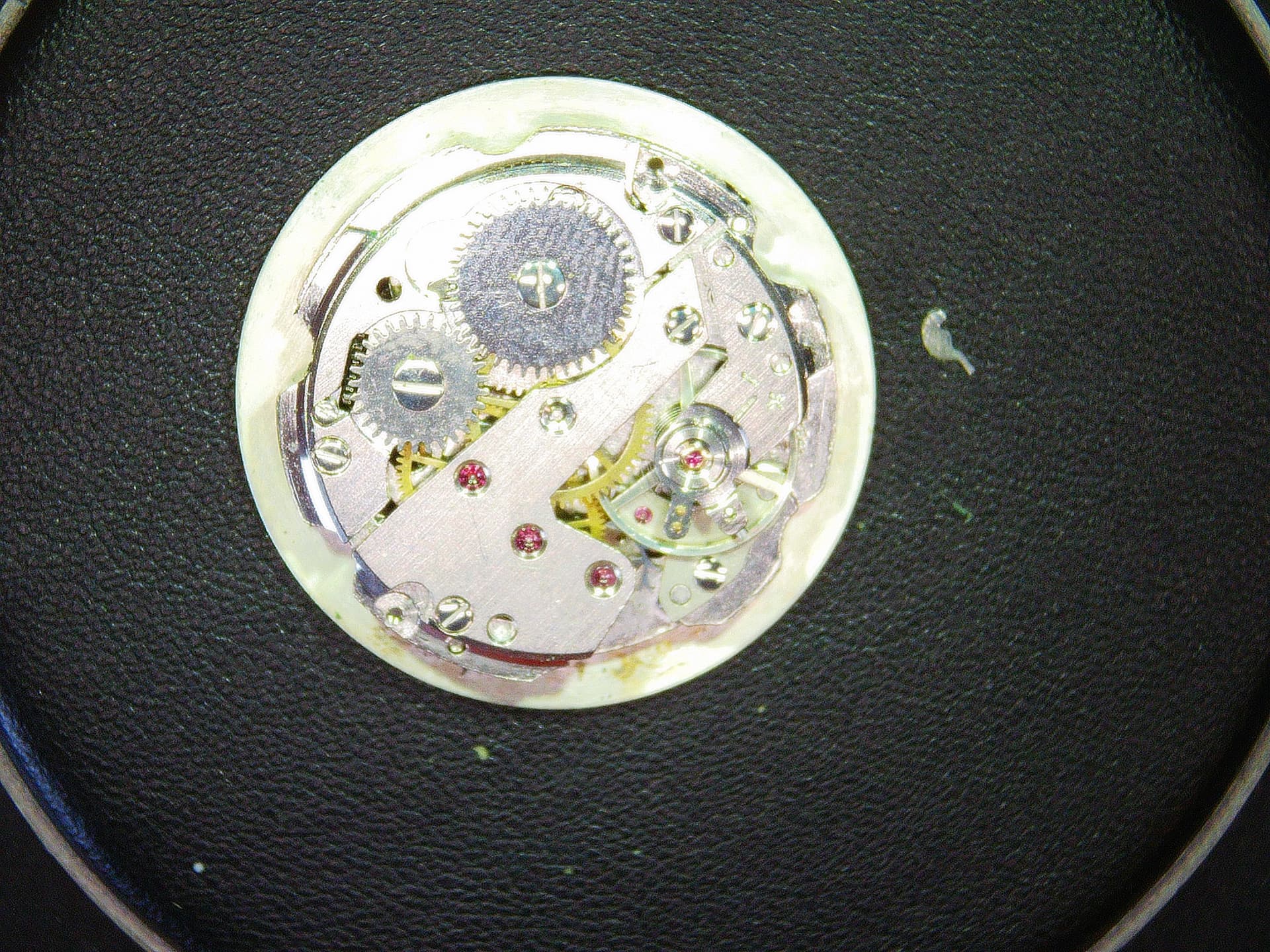

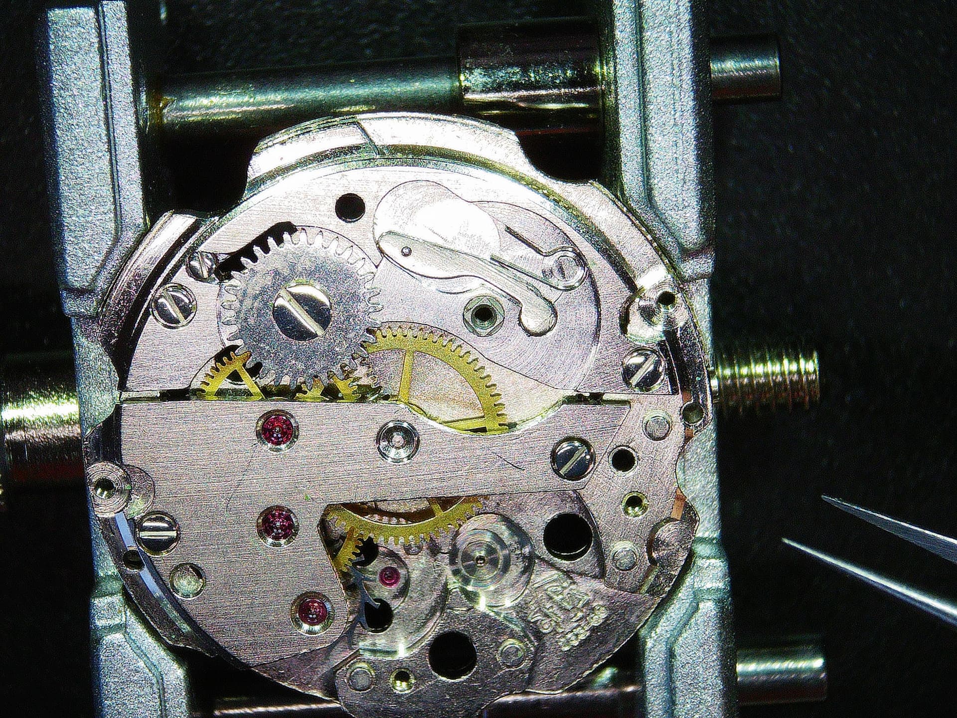

Bij het open maken van de achterzijde ging het uurwerk direct lopen. Zag er in mijn ogen veel belovend uit :slight_smile:

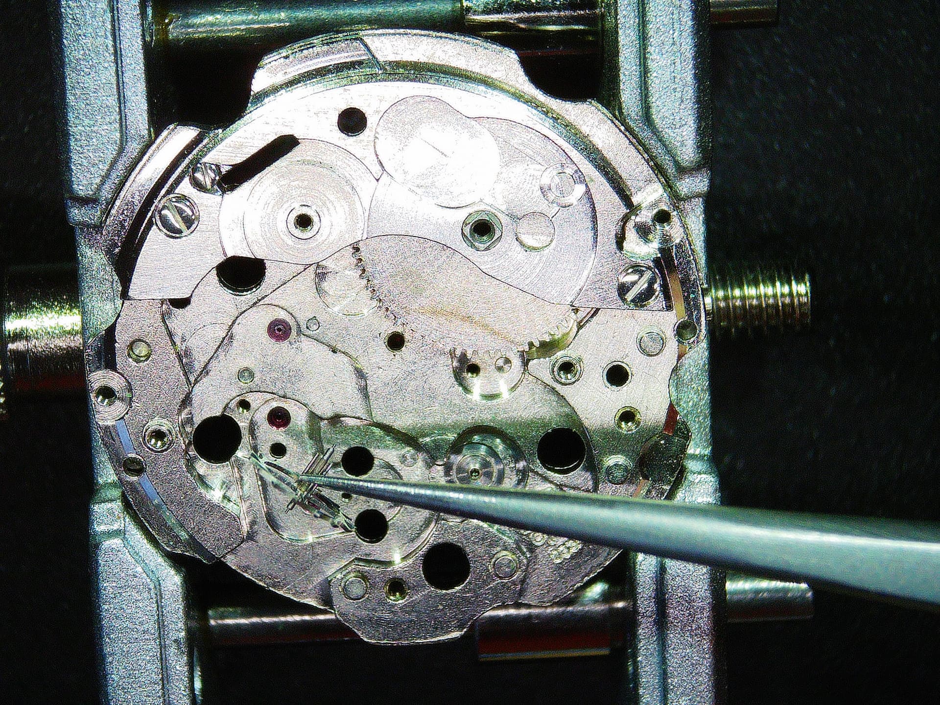

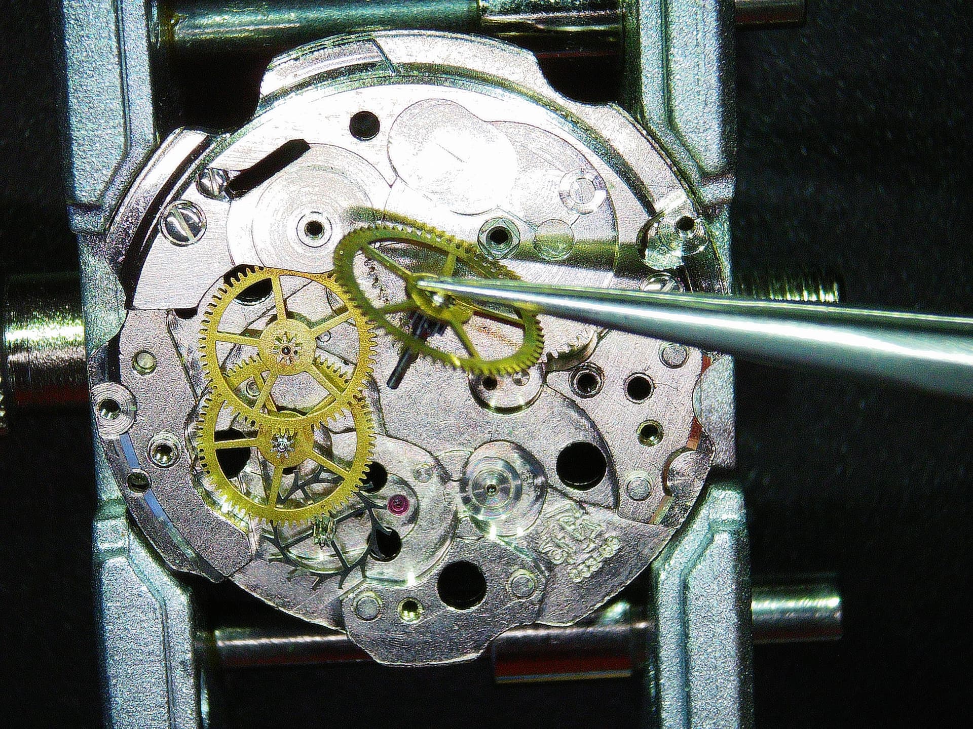

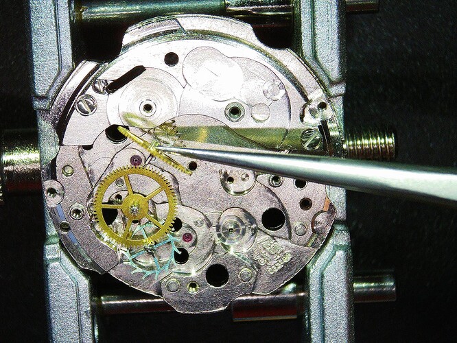

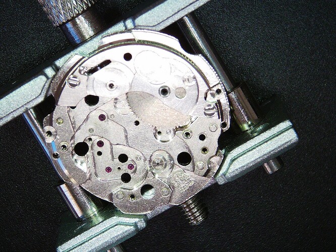

Echter viel er na het kantelen van het uurwerk een onderdeel (deel er van) uit :pensive: Tiretteveer kapot :woozy_face:

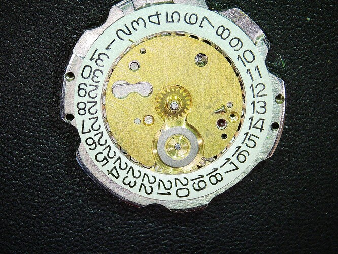

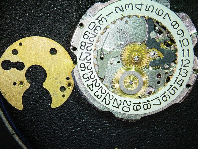

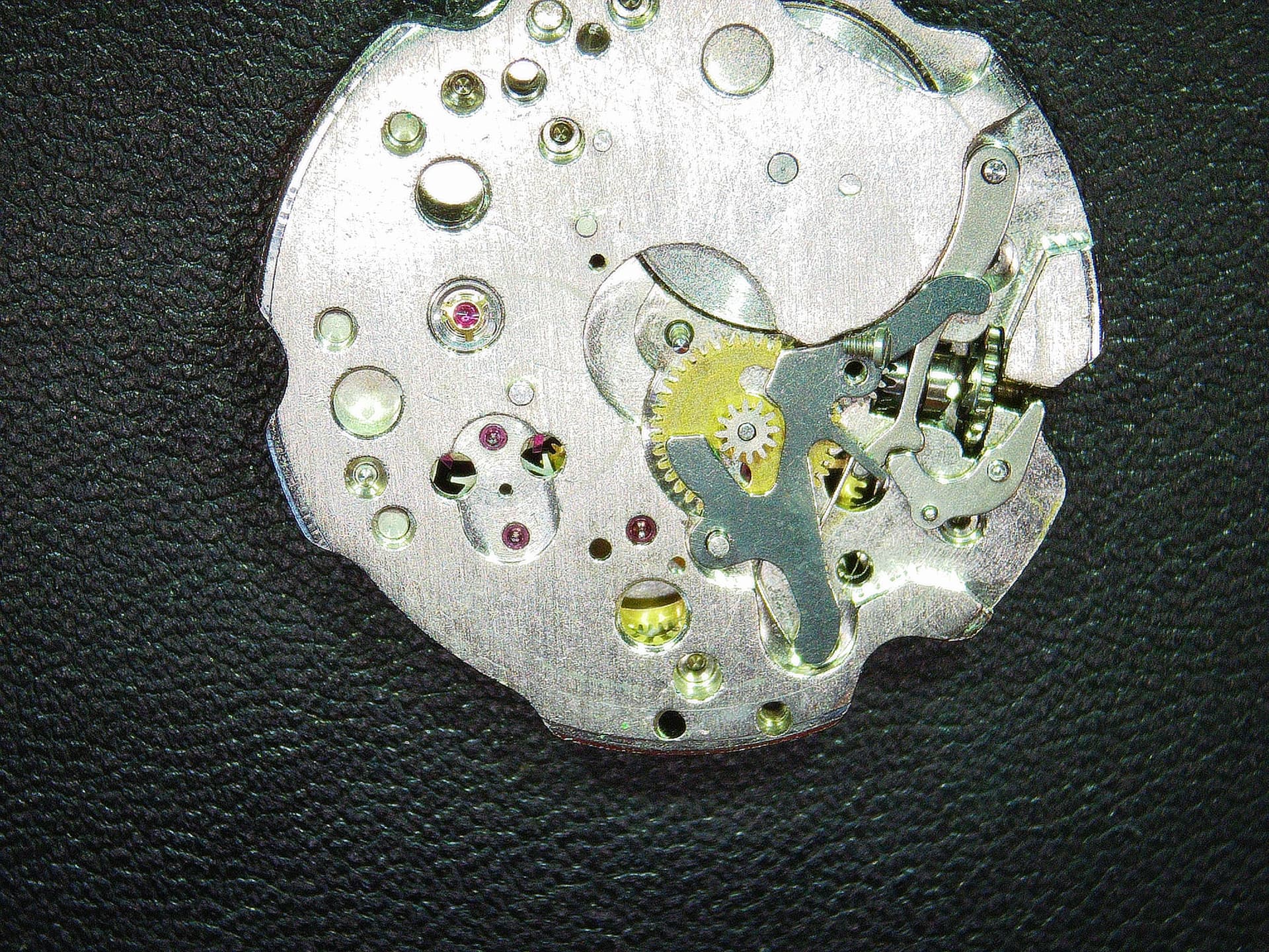

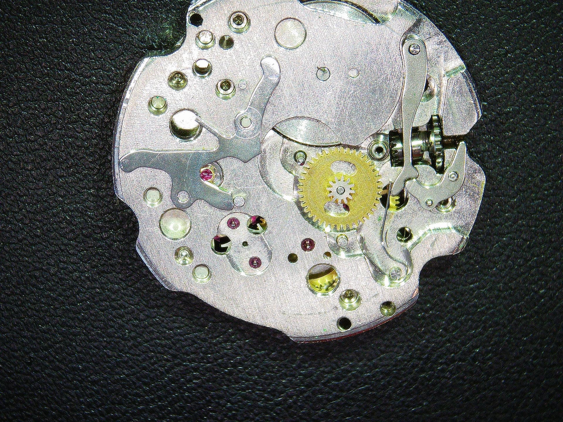

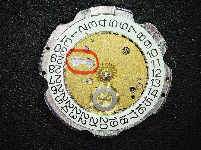

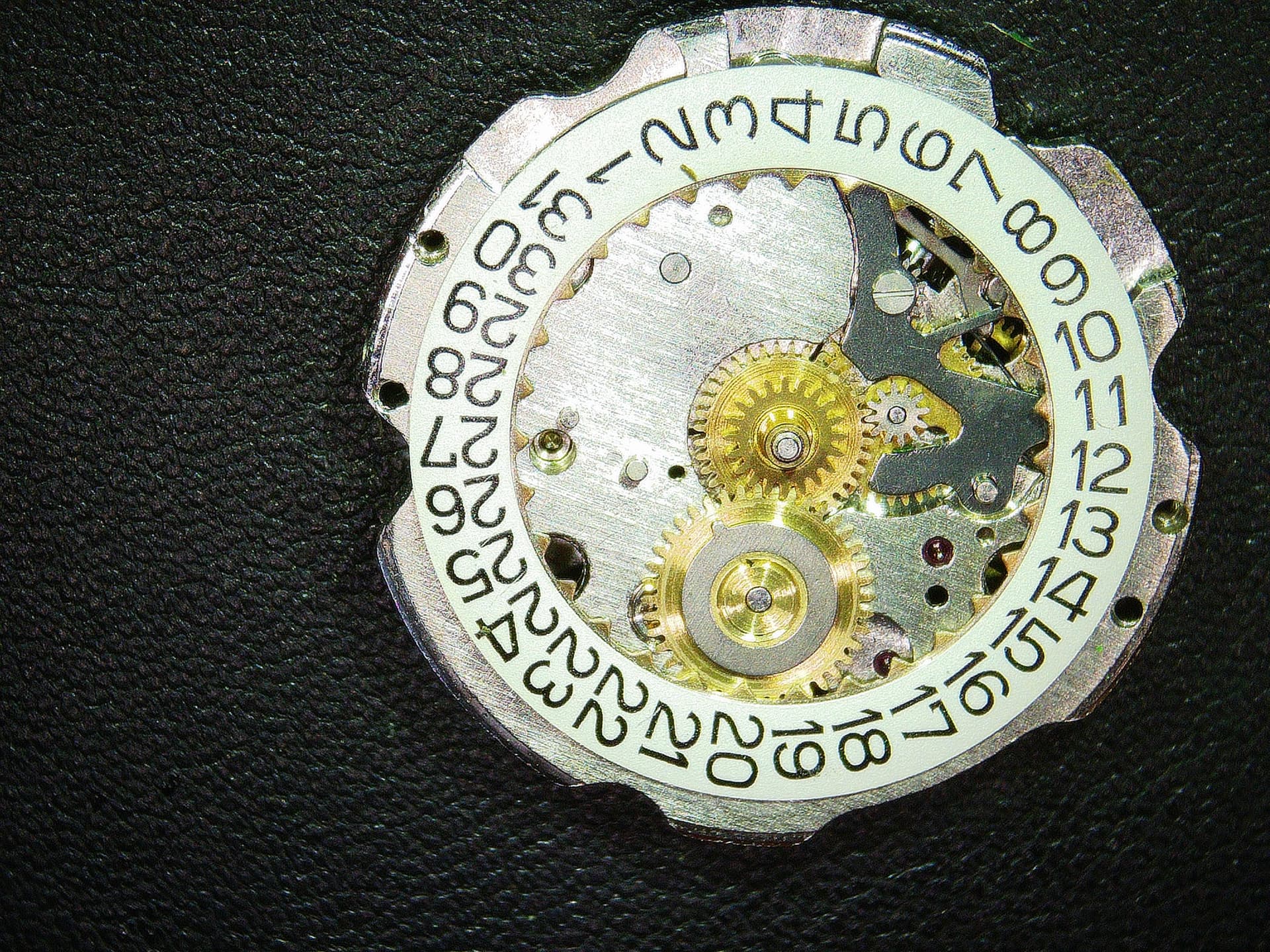

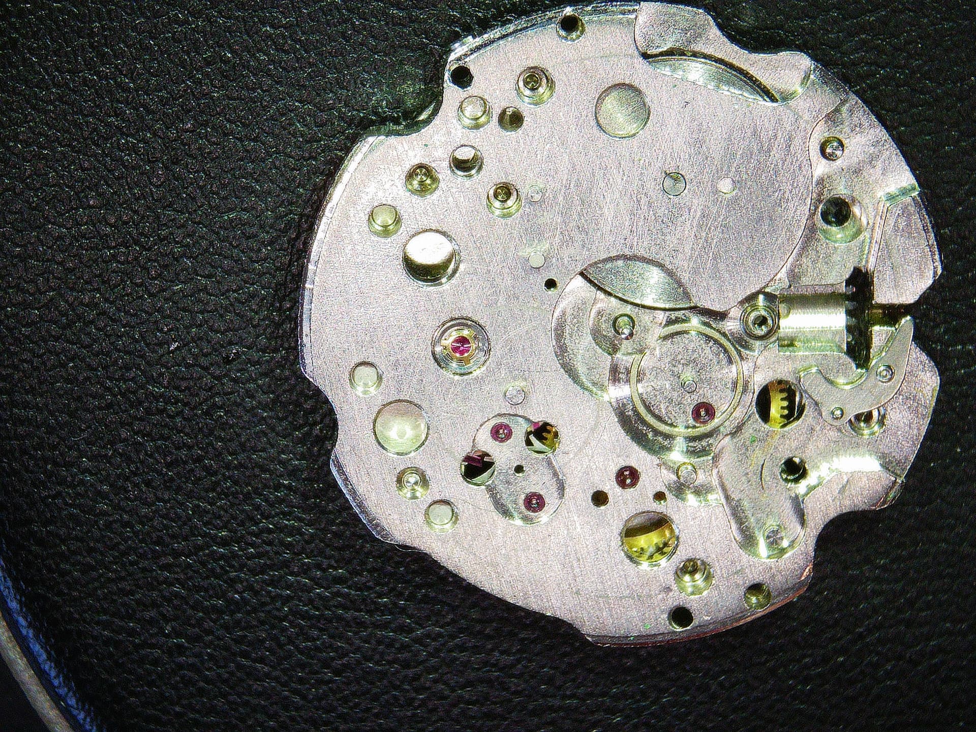

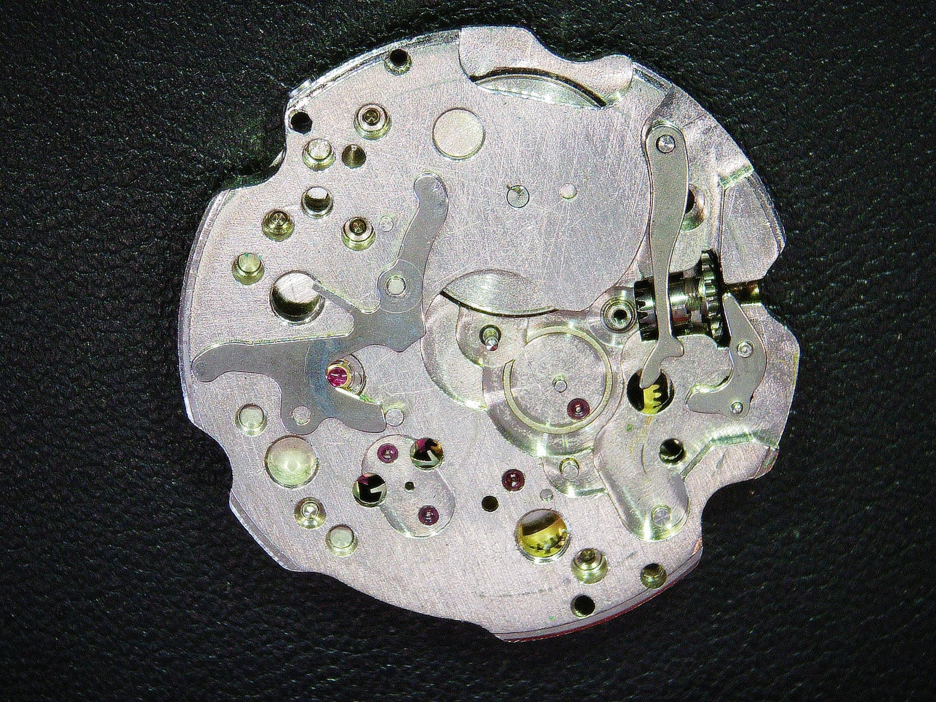

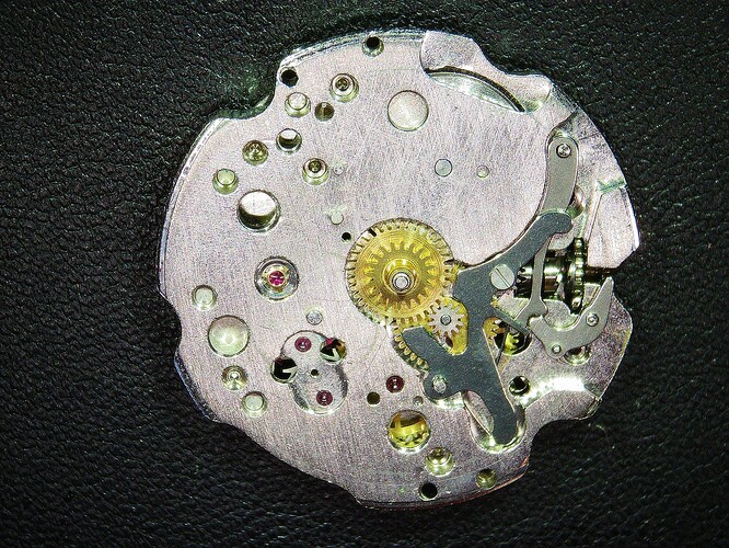

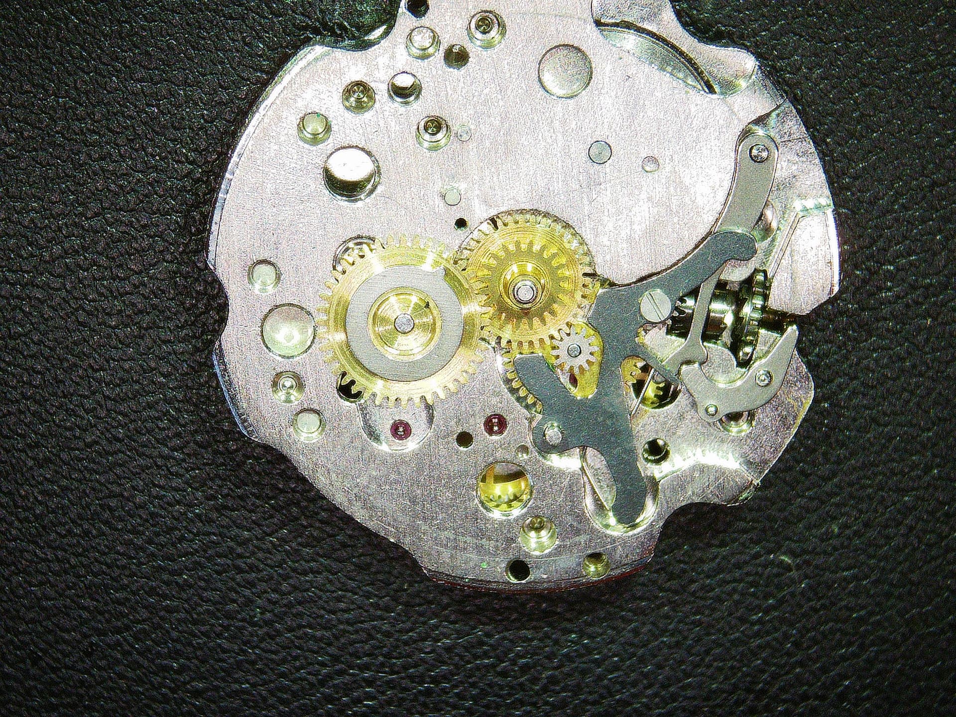

Daarna het uurwerk verder ontmanteld door de wijzerplaat en datumring (weet het juiste woord niet) eraf te halen.

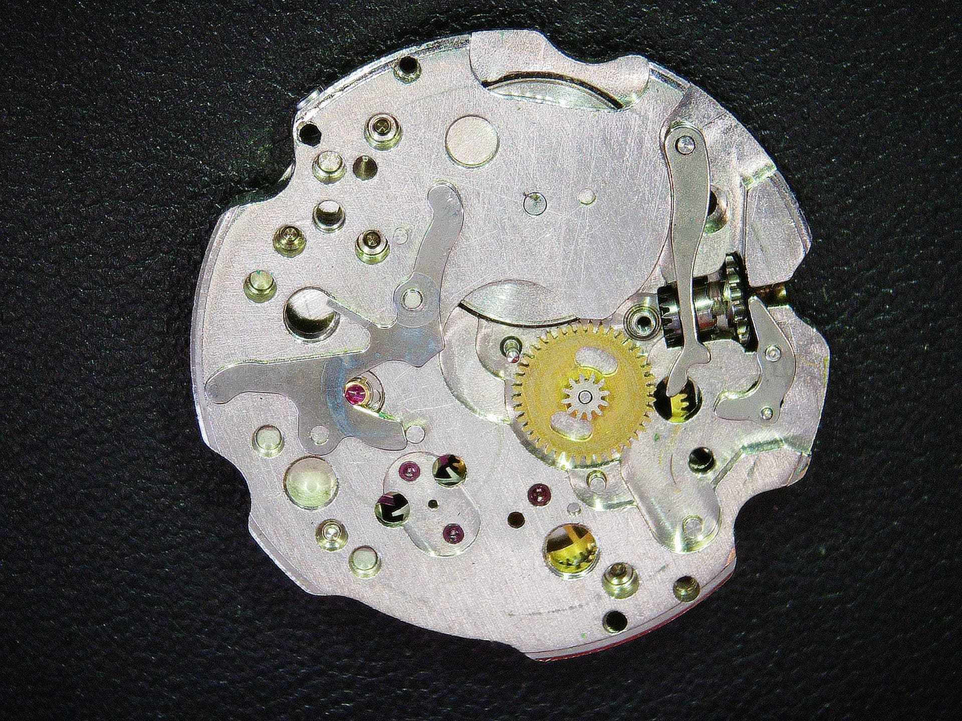

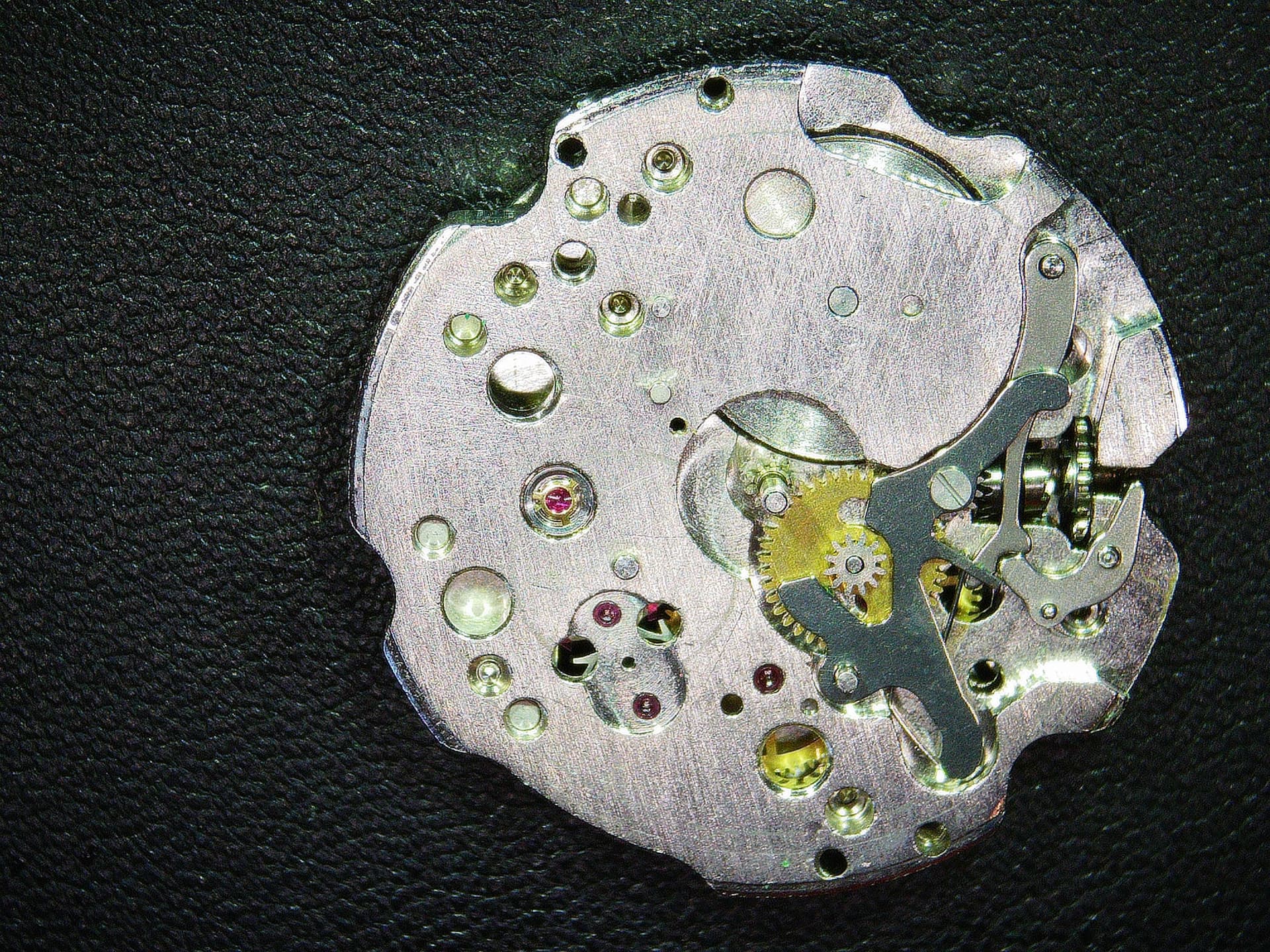

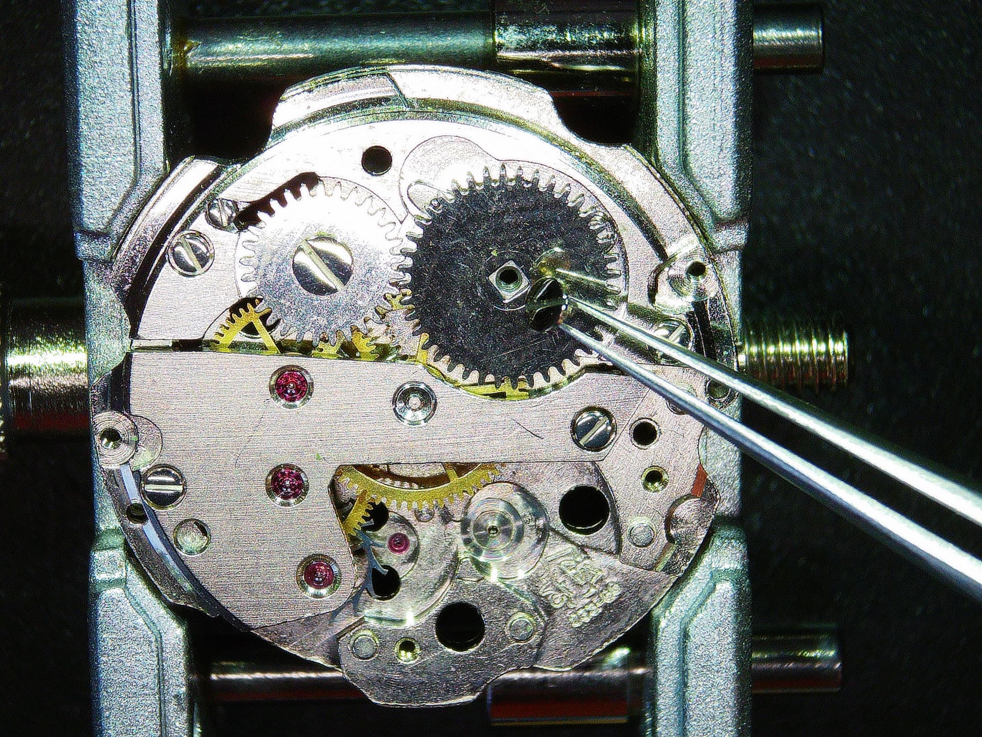

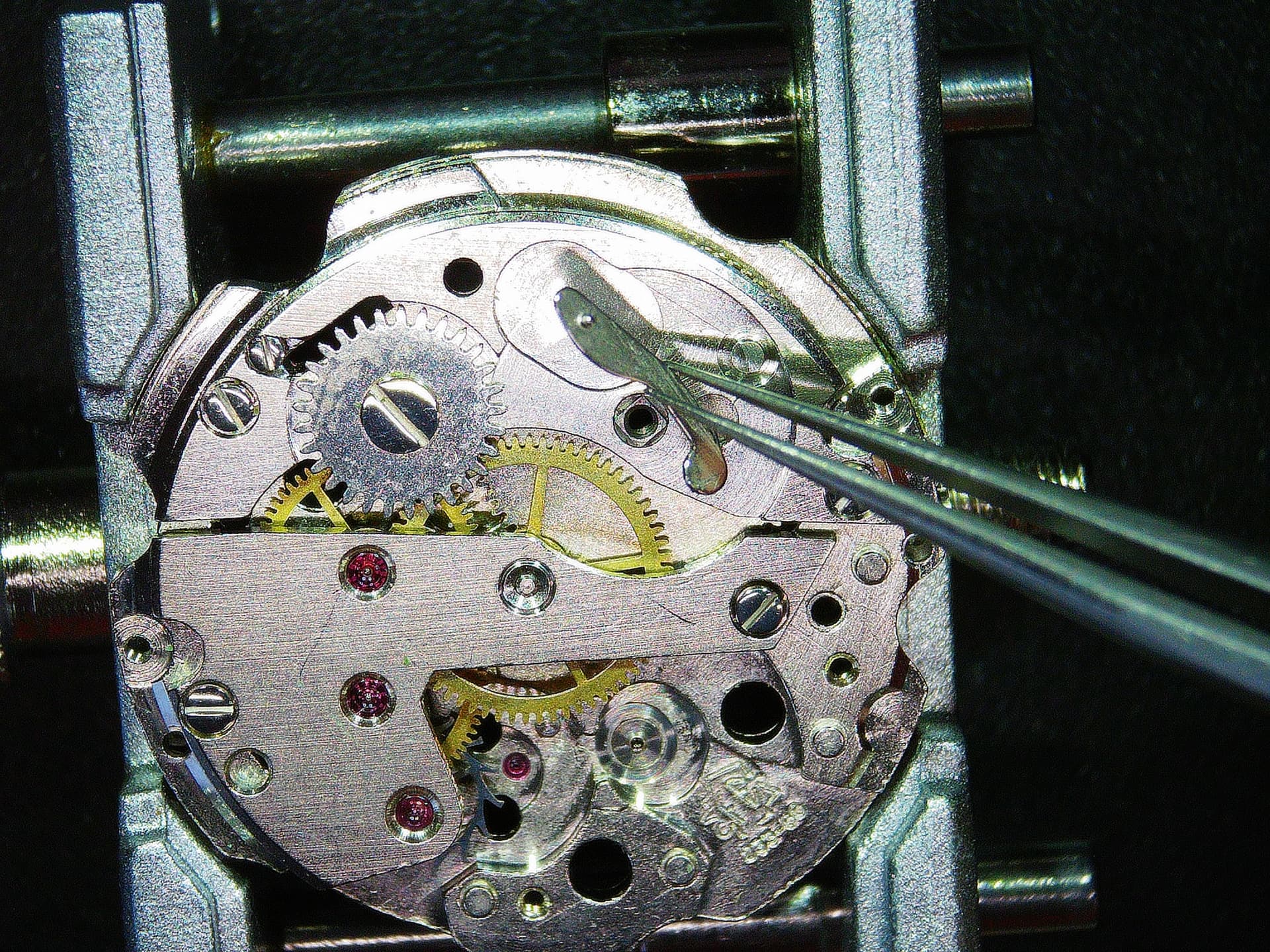

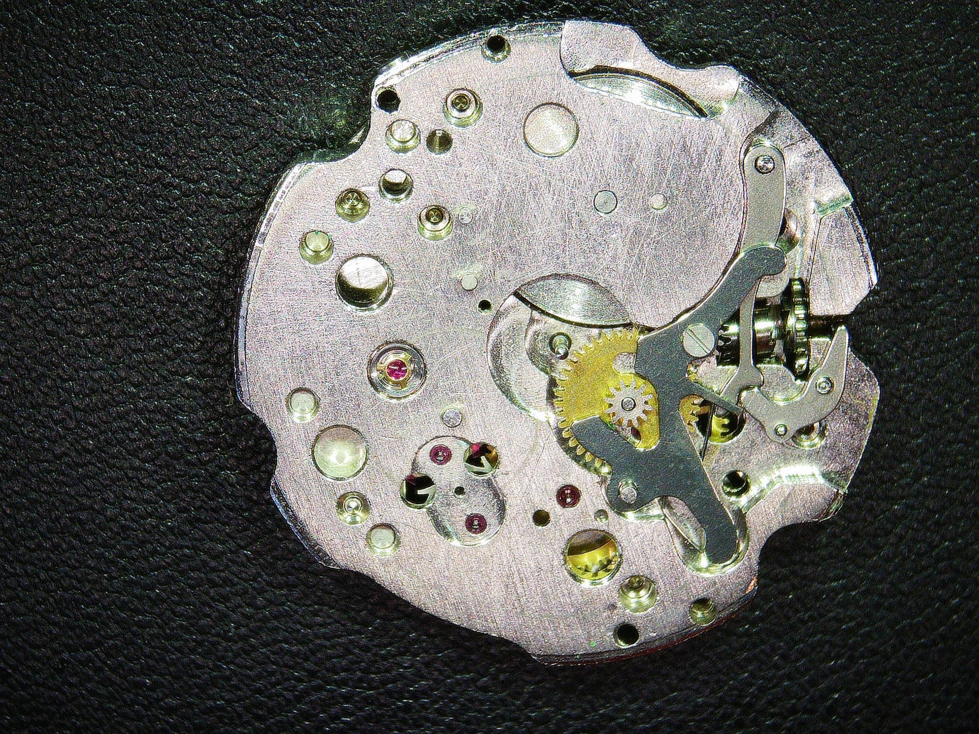

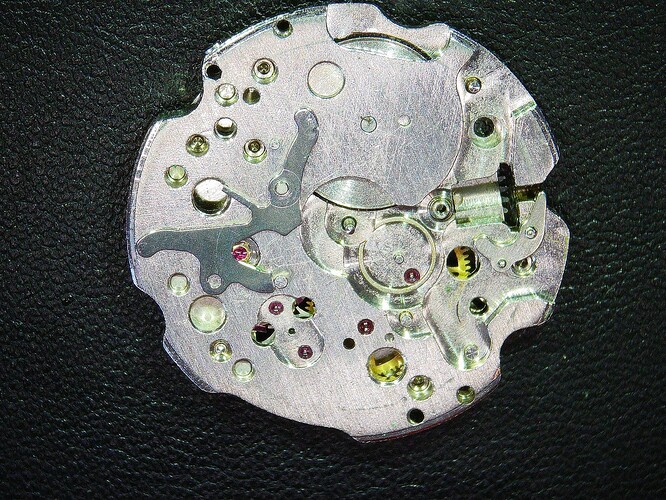

Onder de dekplaat sprong een veer opzij toen ik deze wilde verwijderen. Zelf denk ik dat hij om de pin hoort en dan met de lange rechte zijde langs het mechaniek voor de datum. Kan iemand dat bevestigen?

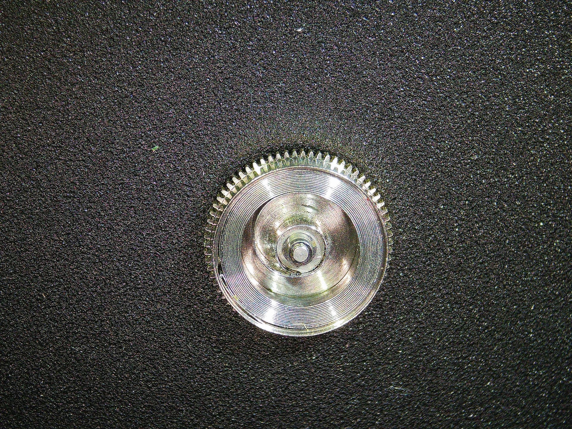

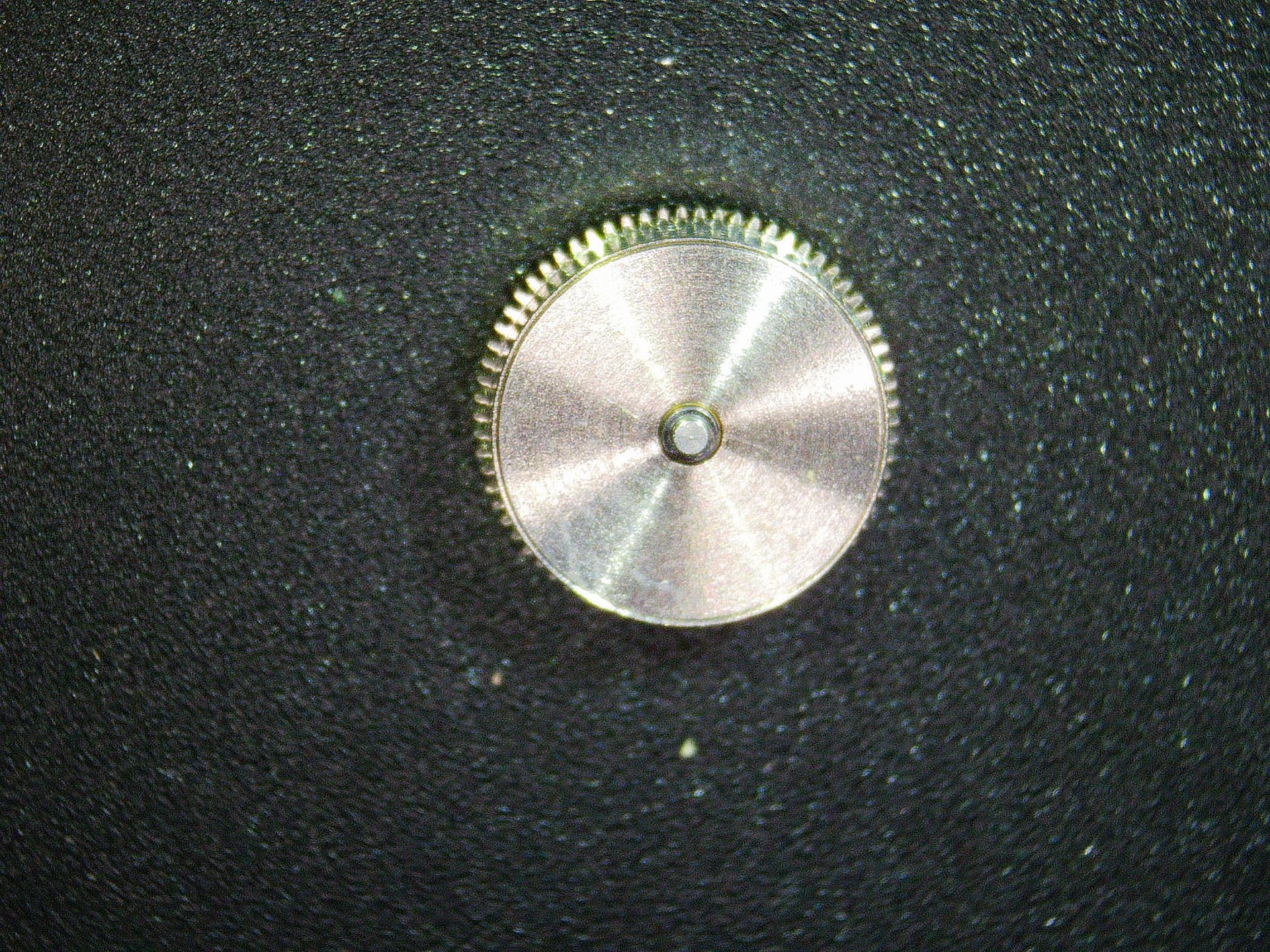

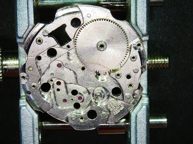

Veerton is net als de rest van het uurwerk enorm schoon :slight_smile:

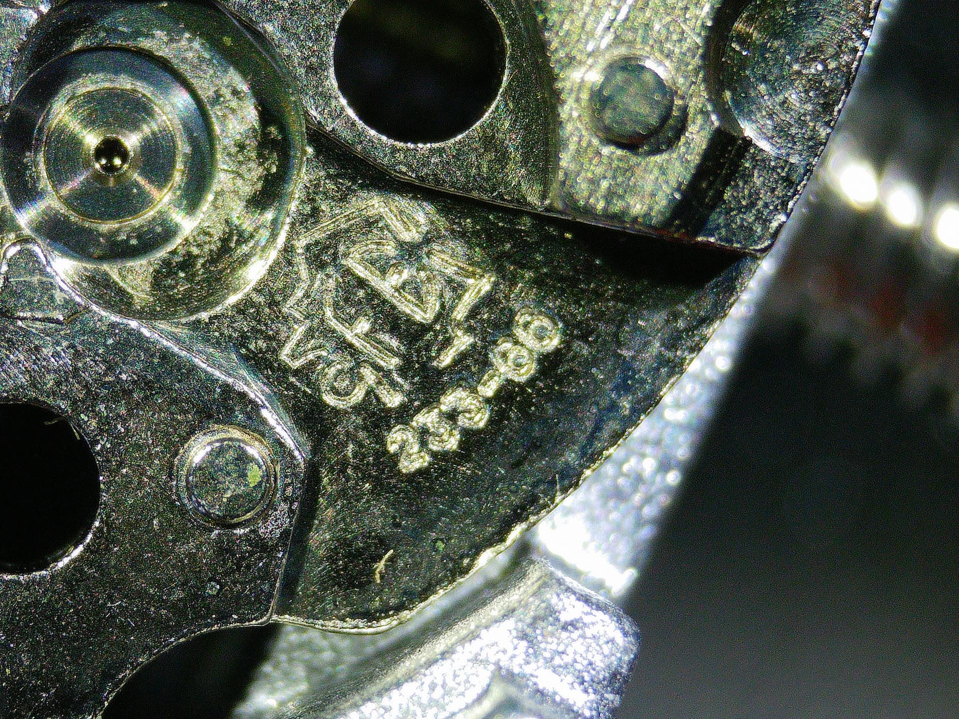

Wie kan mij eventueel helpen aan een nieuwe tiretteveer voor een FE 233-66 uurwerk. Naar wat ik begrepen heb is dit uurwerk gelijk aan die van een FE 233-60.

Ik ga proberen je het uit te leggen…
Het stalen deel ligt met het gaatje goed en houdt de datumring vast. Het veertje ligt gedraaid en moet met het haakje naar boven.
Maar deze installeer je pas als laatst. Je zorgt dat het datumverzet goed ligt en alle onderdelen op zn plek zitten.
Dan draai je de afdekplaat op zn plek en dan zie je, dat er een opening is boven het lipje dat de datumring vastzet.
Je plaatst het veertje met de bocht naar buiten en het haakje omhoog in de opening en 'wurm" het dan op zn plek. Zorg ervoor dat het niet wegvliegt…
Mij al eens overkomen…
Zo komt er spanning op het lipje en wordt de dstumschijf vastgehouden tot deze overspringt…
Overigens door ervaring weet ik, dat je dat veertje eerst verwijderd voor je de dekplaat loshaalt…
Succes
In principe werkt hij ook zonder tiretteveer hoor, misschien eerst ff de service doen en als hij goed loopt kan je altijd nog beslissen of je die vervangt of niet.
Ah, dat verklaart het springen toen ik die dekplaat verwijderde. Leermomentje dus :+1:t2:
Denk dat ik snap wat je bedoelt. Gaan we proberen, thanks.
Ik zie hem hier overigens zitten.
Exacte plek! Eerst spanning eraf halen en dan verwijderen.
Als laatste weer monteren… succes!
Heb hem hier gevonden en besteld. Het uurwerk liep even voordat ik hem uit elkaar haalde. Ga er vanuit dat dat straks ook zo is. Althans, daar gaan we wel voor :sweat_smile:
Hier overigens de diverse delen te vinden:
2858_FE 233.60,233.66,233.67A.pdf (cousinsuk.com)

Ik heb hem hier ook weer in elkaar. Althans, het grootste deel. Ik heb een nieuwe tiretteveer gekocht en wacht even totdat die binnen is. Anders moet ik de hele handel er weer vanaf halen.

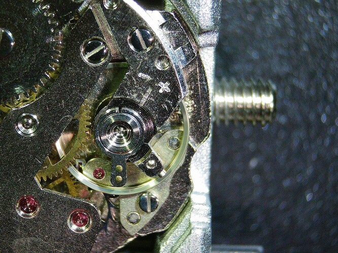

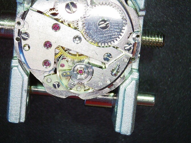

Goh, ik heb vanavond wel even iets geroepen toen ik de steentjes van de balans aan het olie geven was. Degene aan de bovenzijde daarvan was ik ff vergeten om de veer te “borgen” tijdens het terug monteren. Ik had twee van de drie pootjes in de borging zitten, zette kracht op de derde om hem erin te draaien en vloog weg :face_with_symbols_over_mouth: :skull_and_crossbones: :japanese_ogre:
Met veel geluk vond ik hem weer terug … niet al te ver van het uurwerk. Had er overheen gekeken en pas na het pakken van een zaklamp zag ik de glinstering en vond ik hem terug. Ik had al wel een rondje knien gedaan over de vloer … en wat vond ik een meter achter me op de grond onder de verwarming ??? Juist, het holle houdertje van het balanssteentje van de Candino. Die was op een of andere manier toch gelanceerd toen ik hem met een stukje Rodico uit de balans plukte. Hoe is het mogelijk :face_with_spiral_eyes:

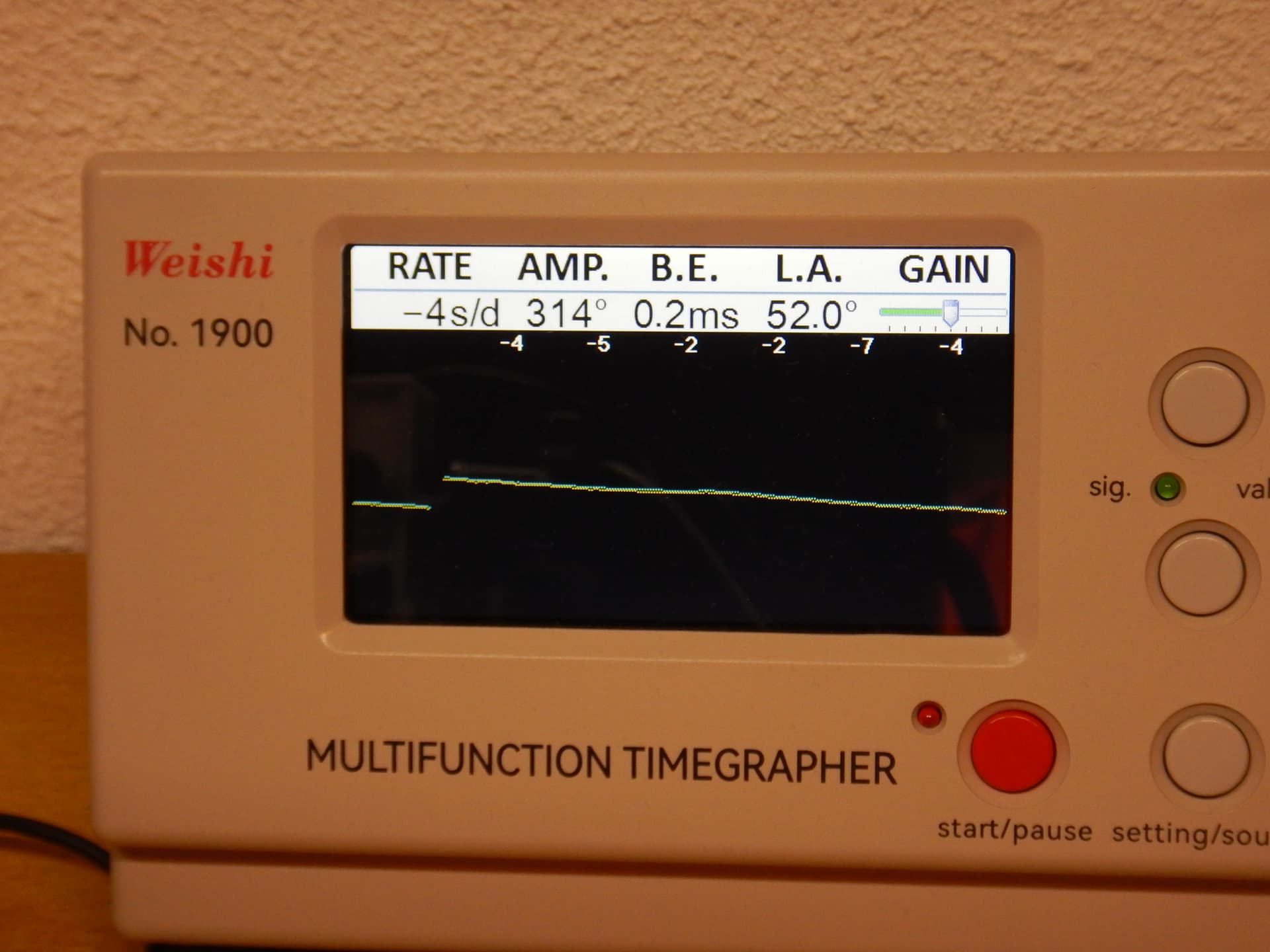

Anyhow, het is geen 0 seconden geworden. Ben redelijk lang aan het afstellen geweest en kreeg hem niet beter dan 4 seconden per dag. Zo voor een eerste uurwerk waar wat stelmogelijkheden aan zitten niet slecht (al zeg ik het zelf). Blij met het resultaat. Nu de kast en het glaasje onder handen nemen en kijken of ik de rand van de wijzerplaat schoon krijg. Lijkt wat vettigheid aan te plakken. Met wat schone Rodico voorzichtig deppen … we gaan het zien.
Goede waardes hoor.
Wel even je lift angle op 49° zetten. :wink:
Maar dan nog uitstekende waarden

Oe……. Je hebt gelijk. Ik heb ergens een lijst met die gegevens per uurwerk. Zal hem binnenkort nog een keer controleren met de juiste instellingen. Laat het uurwerk nu rustig draaien onder een stolp. Wellicht dat ik daarna alsnog een tweede rondje fine tuning kan doen.

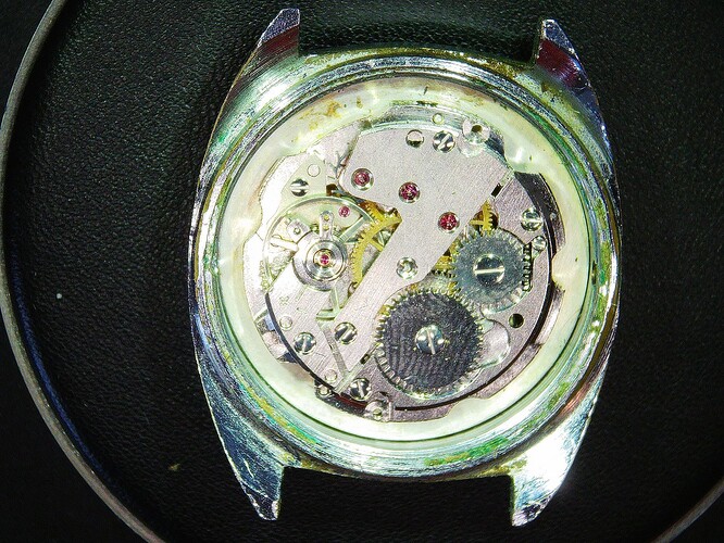

Vanmiddag lag bij thuiskomst de nieuwe/andere tiretteveer in de brievenbus. Uiteraard direct het horloge afgemaakt.
De kast gepoetst en het glaasje wat gepolijst. Nu maar een paar dagen aan de pols, maar zal goed komen aangezien hij al een paar dagen onder het stolpje draaide :sunglasses:
Mooi man! Dit is nu echt de eerste succesvolle toch?
