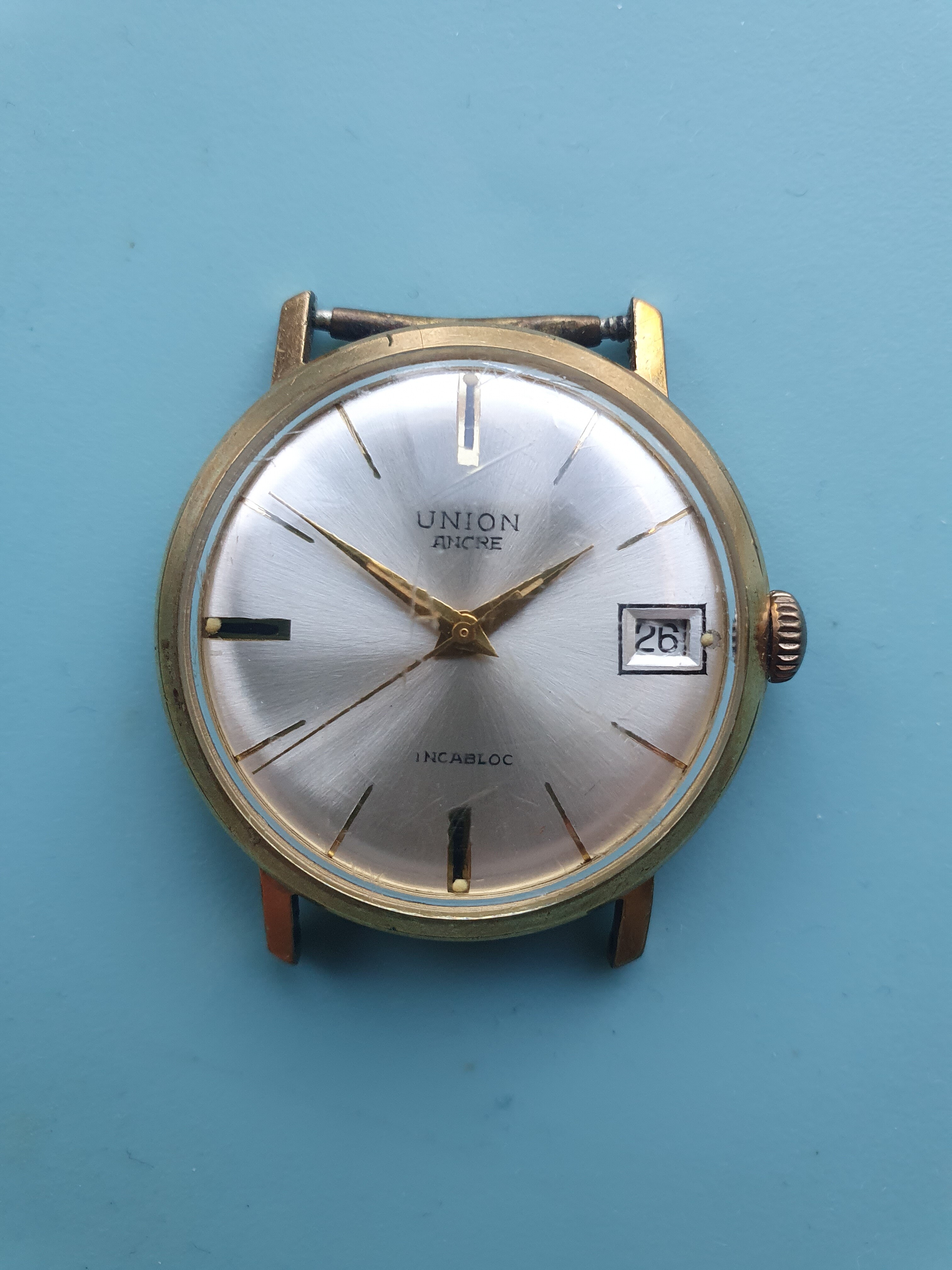

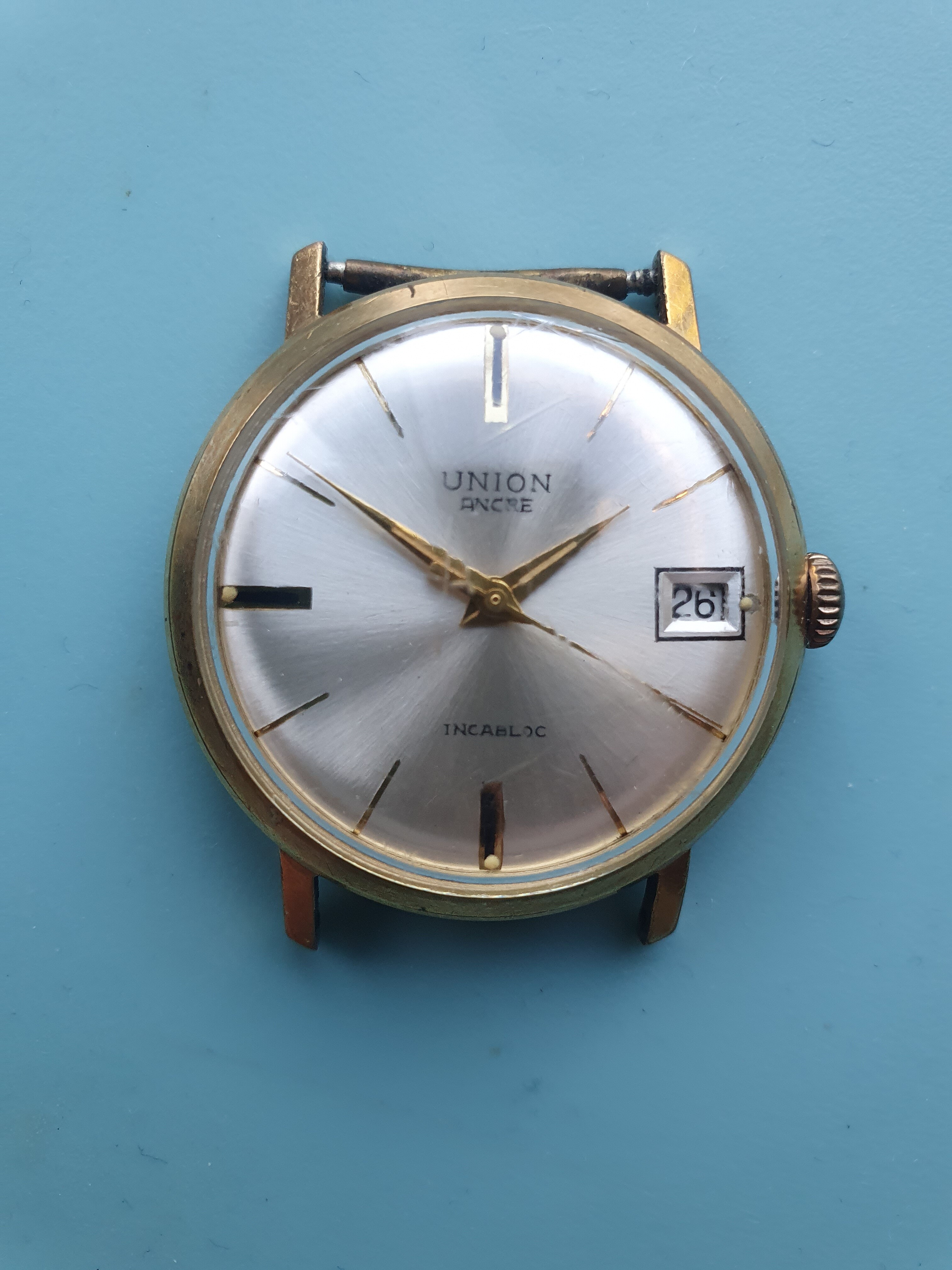

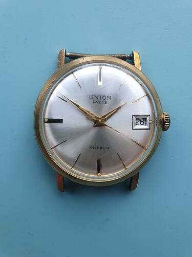

Union ancre, miskoop?
Vandaag op een rommelmarkt dit horloge gekocht.
2 euro.
Opgedraait, liep meteen.
Datum verzet was ook goed.
Na 5 min. Haal ik hem uit mijn zak, staan de wijzers stil. Seconden wijzer loopt wel.
Is dit erg…:innocent:
Wat zou er aan de hand zijn?
Leuke, minuut pijp slipt te veel, dus het uurwerk neemt de wijzers niet mee. Wijzers draaien vast heel soepel rond als je de tijd in stelt.
Dus die moet weer strakker worden gemaakt.
Geen miskoop, deze Union heeft jou gevonden. Nu is het jouw taak om er zorg voor te dragen en hij weer een ronde mee kan :slightly_smiling_face:

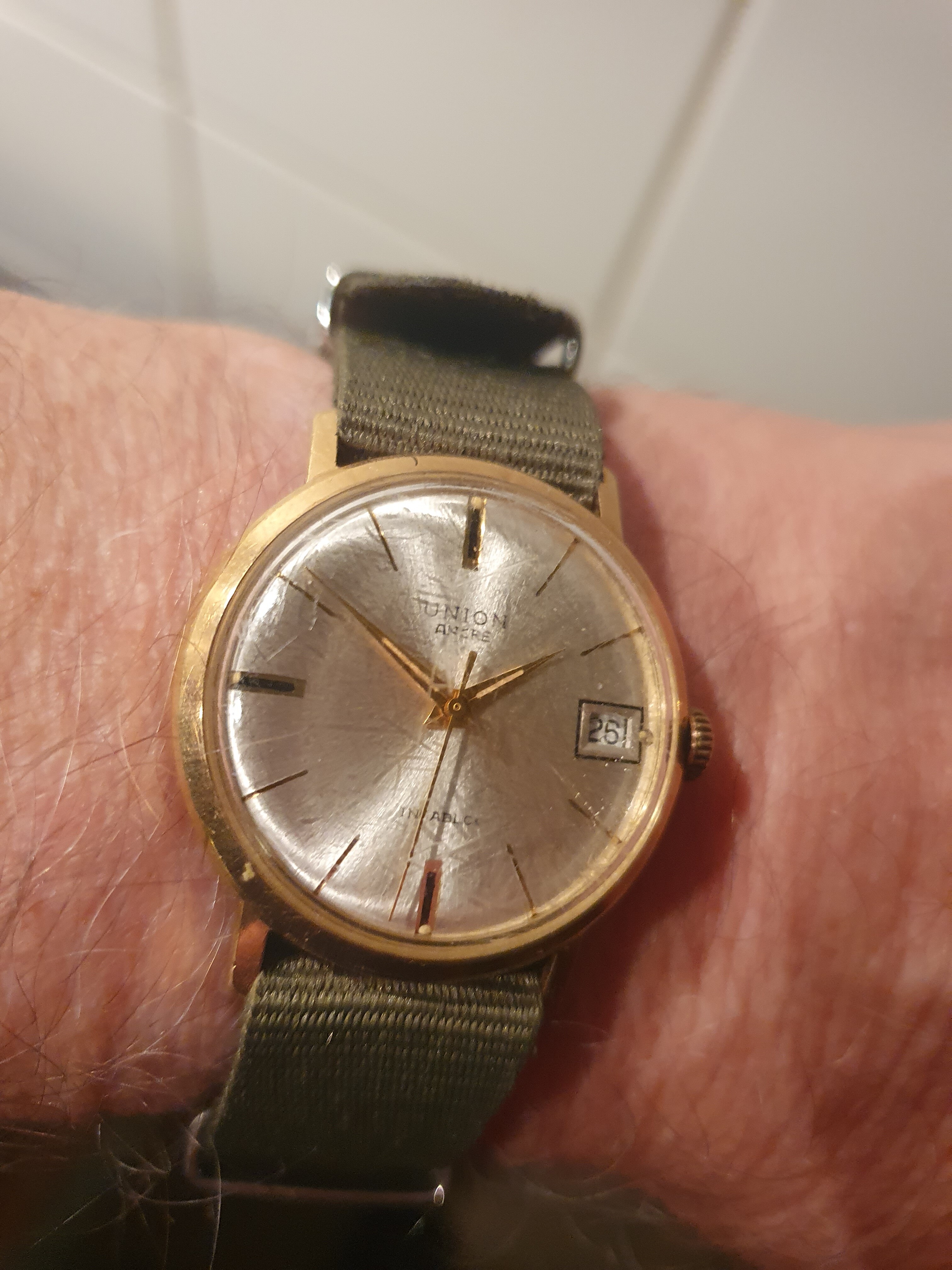

Foto met een nato, gewoon lederen bandje krijg ik er niet tussen. :wink:
