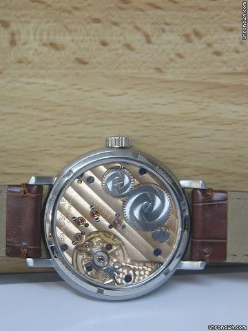

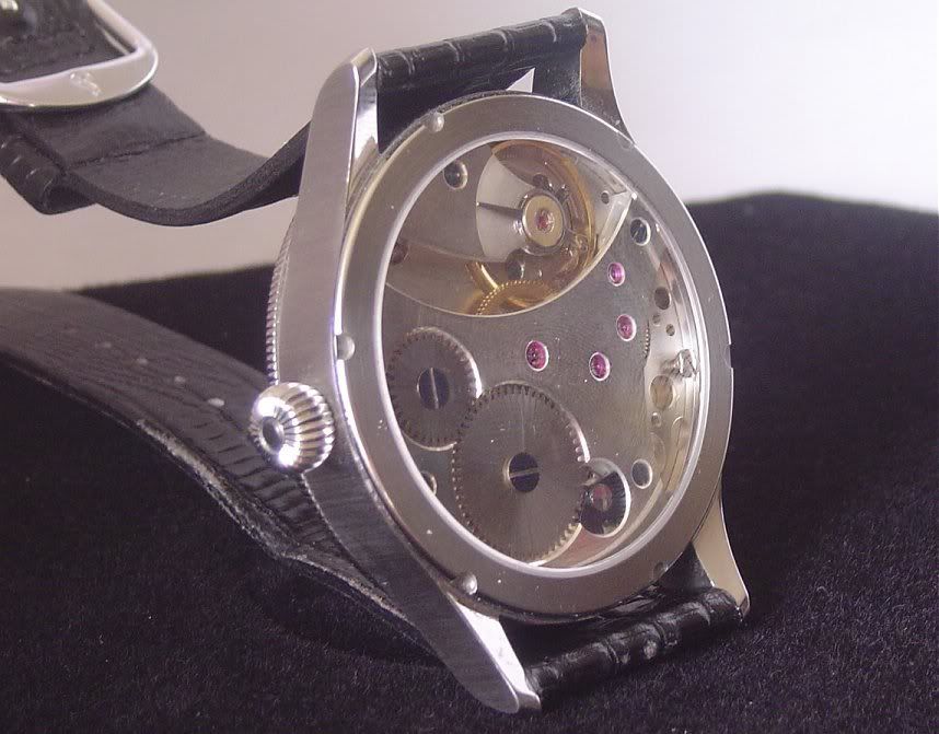

Er zijn trouwens goedkopere alternatieven voor zulke 3/4 platine horloges hoor:
spotgoedkoop (nou ja, relatief gezien dan…) de Bruno Sohnle Mechanik 1
prijs iets van 1500 euro, maar al aangeboden voor 1150 euro

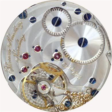

Net zulk handwerk als de Dornbluth, maar ietsje goedkoper: Thomas Ninchritz, ook als mooie regulateur te bestellen (vanaf 2750 euro)
Ach, was ik maar rijk…
