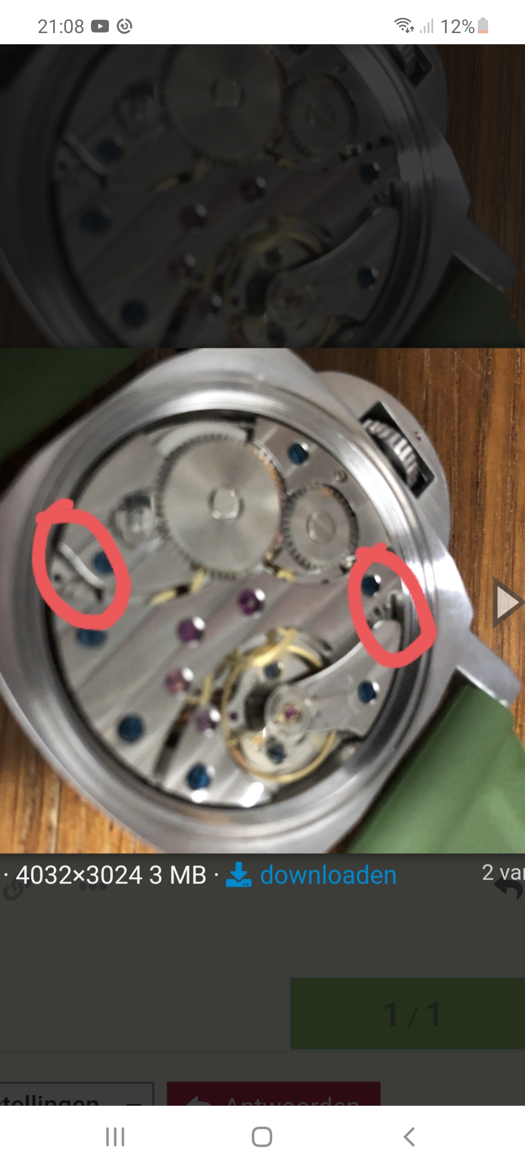

Maar. Het uurwerk ligt los en daarvoor heb ik klemmetjes blijkt - maar ik zie/weet/vind niet waar ze vastgeschroefd moeten.
Iemand een tip/link/schema/…
Martijn
12 februari 2021 om 20:09
2
Rode cirkeltjes
Gehoekte kant moet naar boven wijzen
Daar schuif je ze in de kast

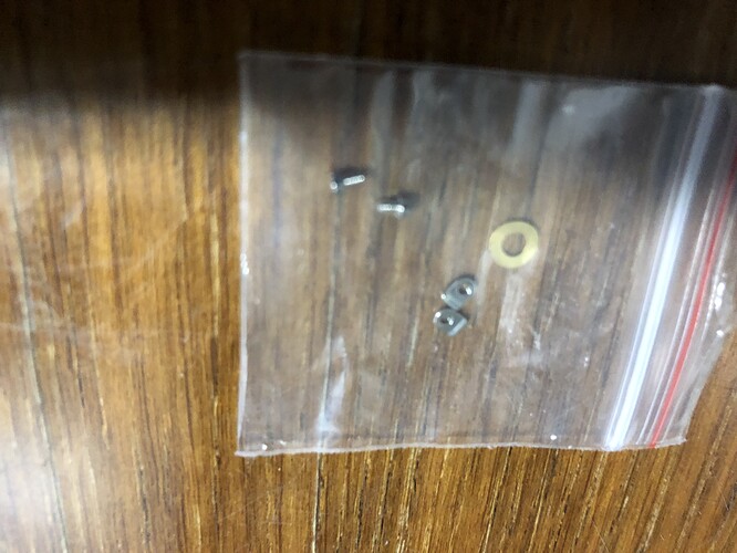

Je hebt nog het spreidveertje over, lijkt het. Dat hoort tussen urenrad en wijzerplaat. Houdt het urenrad op zijn plek.
Even overnieuw wijzers en plaat er af…

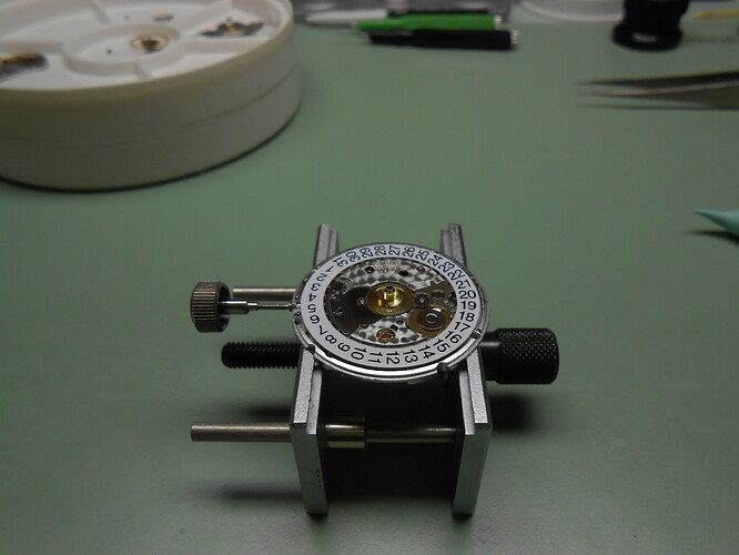

Hier eentje op een Tudor 2824. Even aanklikken of uitzoomen voor nog beter zicht.
Scherp gezien.
Ter aanvulling, het spreidveertje zit er om te voorkomen dat het uurrad omhoog komt en uit de ingrijping komt en dan staat je uurwijzer verkeerd.

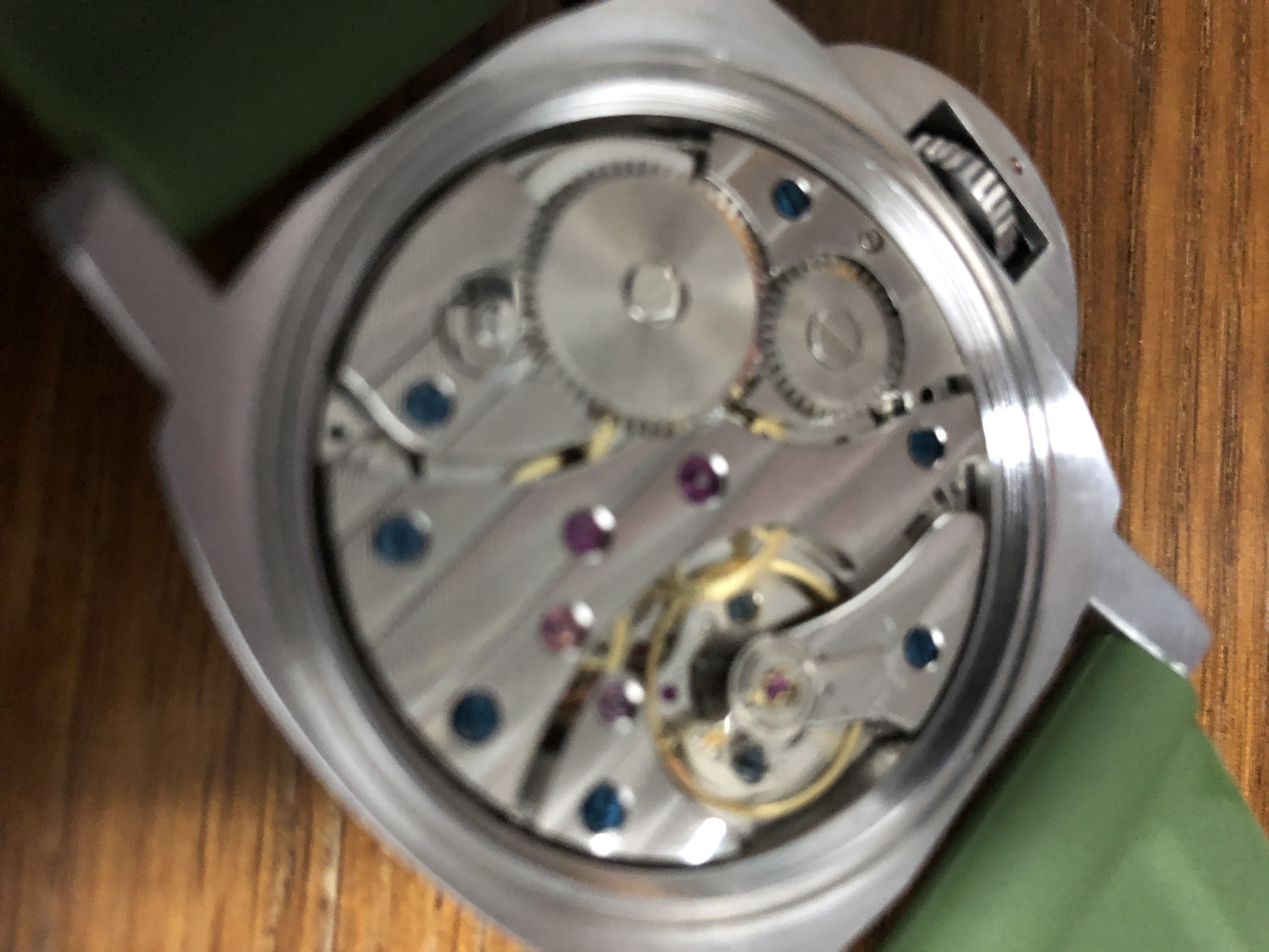

Hij zat helemaal in elkaar en toen zag ik dat er een stofje op het glas zat.
Dan nog eens uit elkaar, poetsen en terug en elkaar. Oef
Nu nog de caseback erop schroeven … en dan schiet je uit, breekt de stem af.
Moet ik een nieuwe stem en kroon kopen
(En weken wachten)
En die ankertjes zijn zoooo irritant te plaatsen als je dit nog niet eerder gedaan hebt
