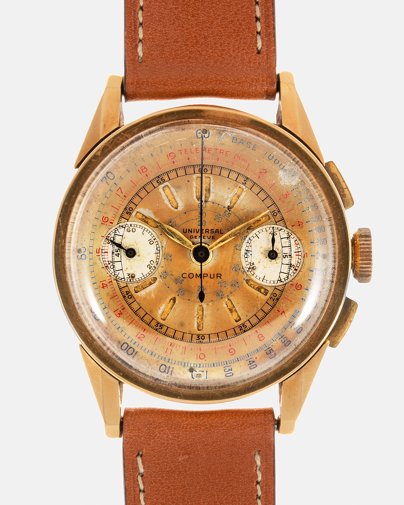

Universal Genève redial?
5166
Dat is de referentie :wink:
Plexiglas is nogal bekrast, eigenlijk zou je de plaat zonder glas moeten zien.
:smiling_face_with_tear::joy::+1: 616350
Ja dat wordt denk ik wat lastig het gaat om een erfstuk van iemand. Die weet verder niks van horloges…
Kan ook vervorming door het glas zijn.
Ik zie eigenlijk niet meteen iets alarmerends aan die plaat. Afhankelijk van wanneer en waar die gekocht is ook. Als het antwoord “2022, Catawiki, van een Italiaan” is, ja, dan weer wel natuurlijk. :smile:
En hele matige fotos inzoomen.
Lastig te zeggen

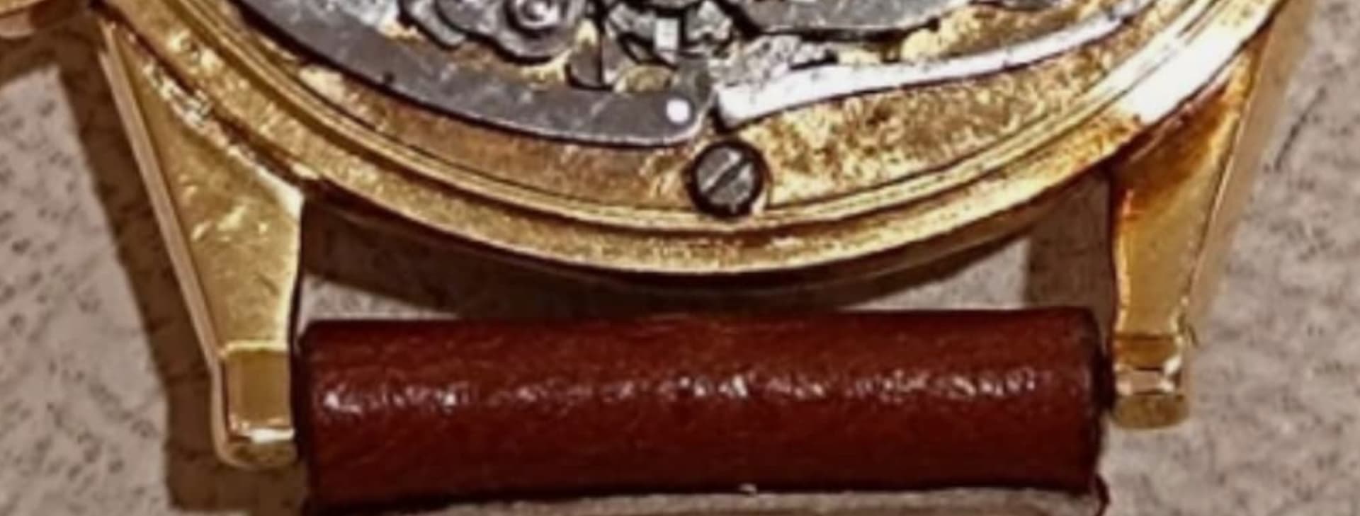

Die wijzerplaat geloof ik wel. Ik zou me meer zorgen maken om de lugs…
Oef nu je het zegt inderdaad…
Yikes. :grimacing:
Het is mij wel duidelijk, ik kijk nog even rond… Hartelijk dank allen

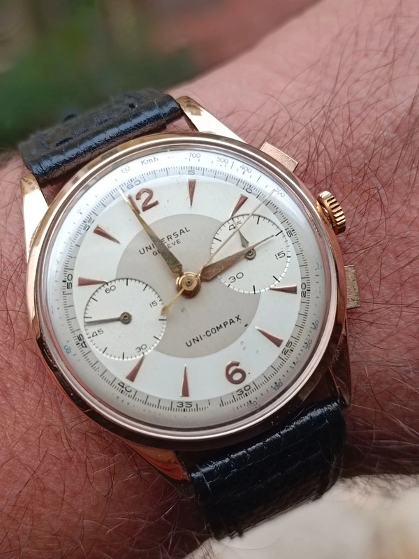

Hierbij nog één plaatje van een Uni Compax die te koop staat. Is het normaal dat de sub wijzers verschillen van elkaar?
Deze plaat lijkt me ‘restored’. Waarschijnlijk zat er aanslag op oid en heeft iemand lopen boenen (zie half verdwenen buitenste rand). Kan me goed voorstellen dat er een wijzer is vervangen, maar verschillende wijzers voor de sub dials komt ook gewoon voor. Meestal als de subdials niet onderdeel uitmaken van dezelfde complicatie trouwens.
Snel vergeten dat ding :wink:
Ja. Is eigelijk altijd.
De rest klopt voor geen meter alleen.
Ja terechte opmerkingen hierboven!
