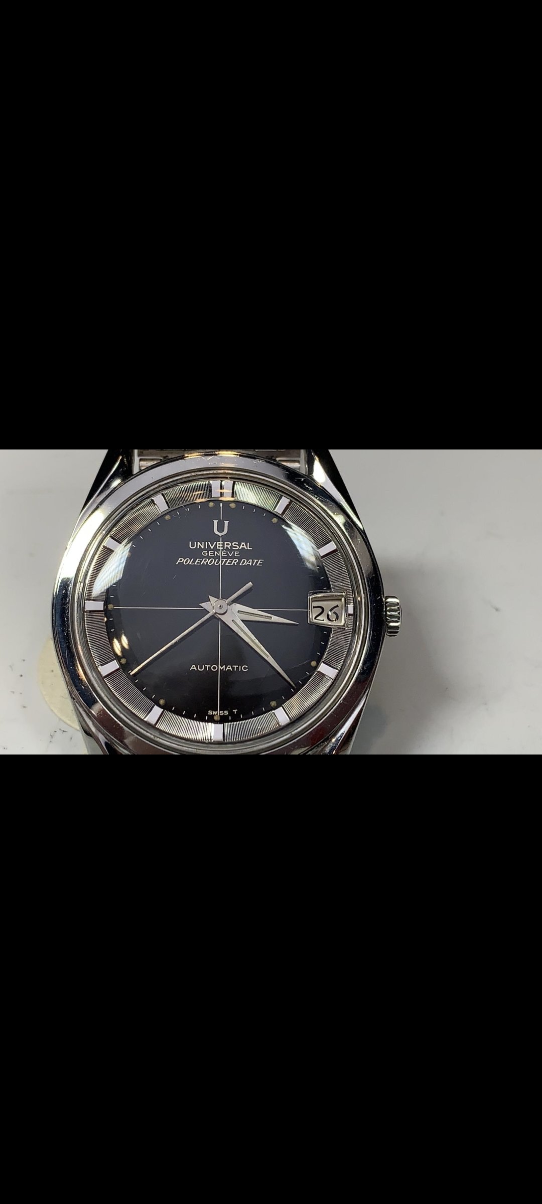

Universal Polerouter date Franken?
Ik vroeg mij af of de wijzerplaat volledig origineel is?

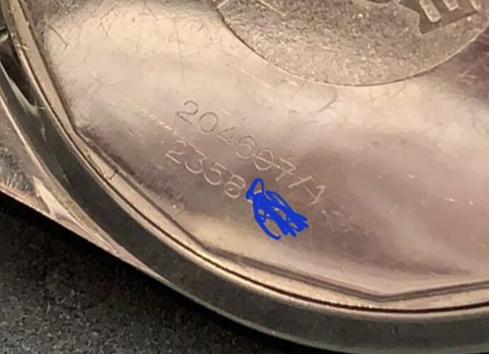

(referentie 204607-1)

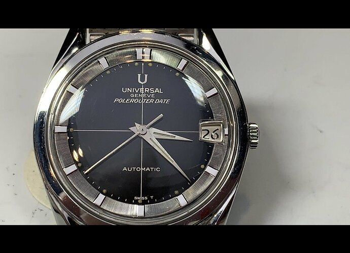

Het gene waar ik over twijfel zijn de lume plots bij de 12 uur, die staan naar mijn mening te ver uit elkaar voor deze referentie
Wat vinden jullie ervan?
Ik twijfel over de wijzerplaat, die lijkt te mooi om waar te zijn…
Daarover ook mijn twijfels, is wel scherp maar alsnog die lume plots lijken niet correct
Ik denk aan een opnieuw opgemaakte maar weet het niet zeker, is moeilijk van een plaatje.
Maar de verf op de wijzerplaten en zeker de zwarte die je over het algemeen ziet hebben de tand des tijds niet zo perfect doorstaan, vandaar mijn twijfels…
Ik denk dat de plaat origineel zou kunnen zijn… maar van een latere referentie is.
Daar zie je vaker goeie platen. De late 50s zijn meer issues mee.
Ben het @M-Elsing eens dat de plots op 12u te ver uit elkaar staan. Plaat kan van een andere referentie zijn… er is er 1 met zulke verre lumeplots.
Als de plaat is opgemaakt is het vooral de lume. De rest van de plaat (font, lijnen) lijkt helemaal te kloppen met UG.
Wat je bij de polerouters ziet die ik hen gezien is een gedrukt cirkeltje op e plaat… waar de lume uit is. dat zie je hier niet en de lume lijkt mooi rond.
Tldr; denk te nieuwe plaat voor de ref.

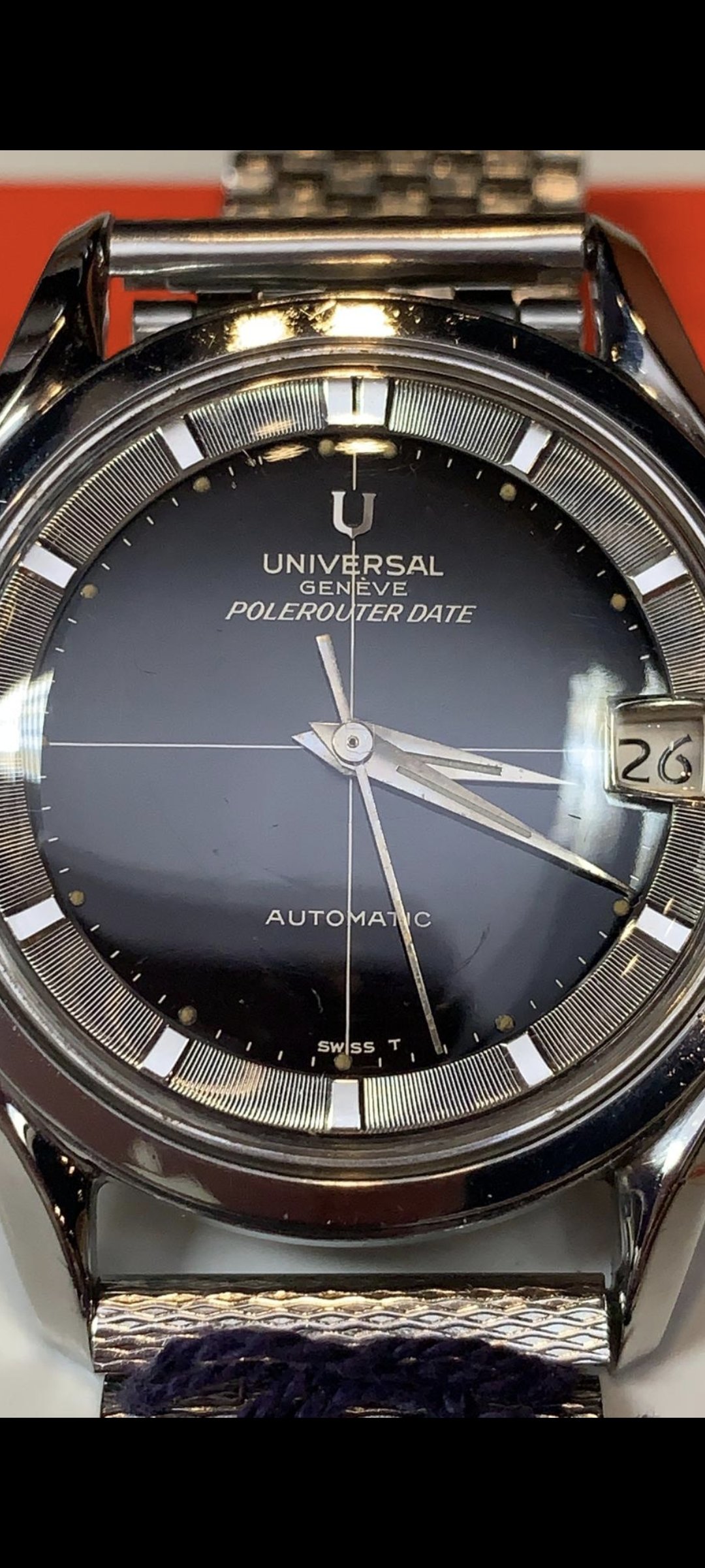

Ik durf het niet te zeggen. Wat mij opvalt is dat er “Swiss T” staat in plaats van “T Swiss T” :slight_smile:
Dit lijkt me slijtage, maar de rest van de plaat ziet er nog wel erg goed uit.
Swiss T klopt wel

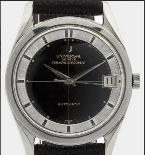

Dit staat ook op de versie op de polerouter site :wink:
Maar bedankt voor het mee denken!
Het is de plaat van de 869111/1
Thanks! Weer wat geleerd :slight_smile:
Hij lijkt idd gelijk,verbaas me wel over de staat, zo zie je ze niet vaak…
De kroon klopt in ieder geval niet, die is een keer vervangen…

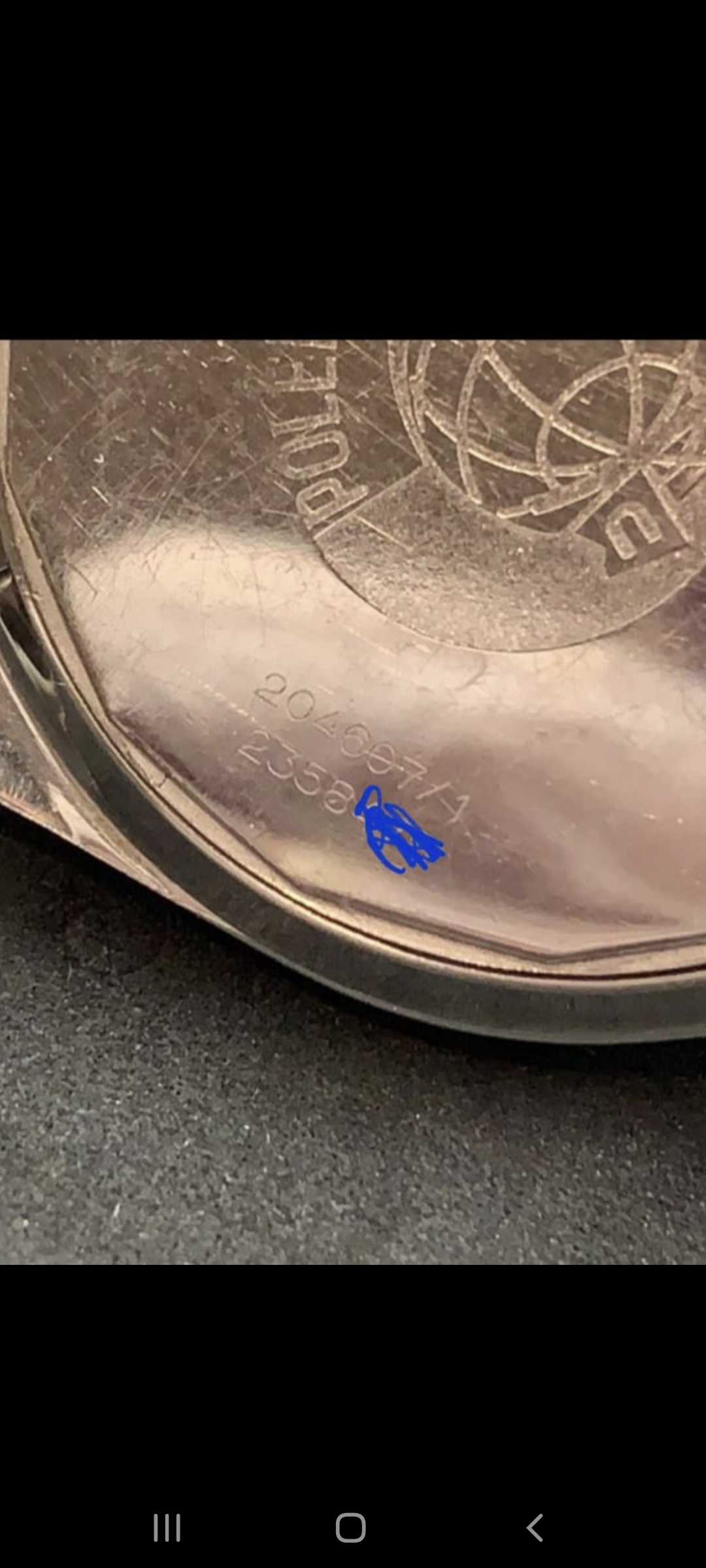

Case(back) klopt ook niet met de plaat.

Eén T betekent dat er alleen tritium op de plaat zit en niet in de wijzers. :+1:
Thanks! :slight_smile: :+1:
Dat weet ik niet, ik heb een oude iPhone. @Ruud, kun jij even helpen met de fotoinstelling?
Misschien bij rolex, heb geen polerouters gezien met T Swiss T… altijd Swiss T… of zelfs enkel Swiss. Nu zijn er polerouters met radium… maar die zijn ouder dan dit begin 60s model.
Bij polerouters zijn, indien er lume is, altijd de wijzers en plaat gelumed, niet 1 van beide.
