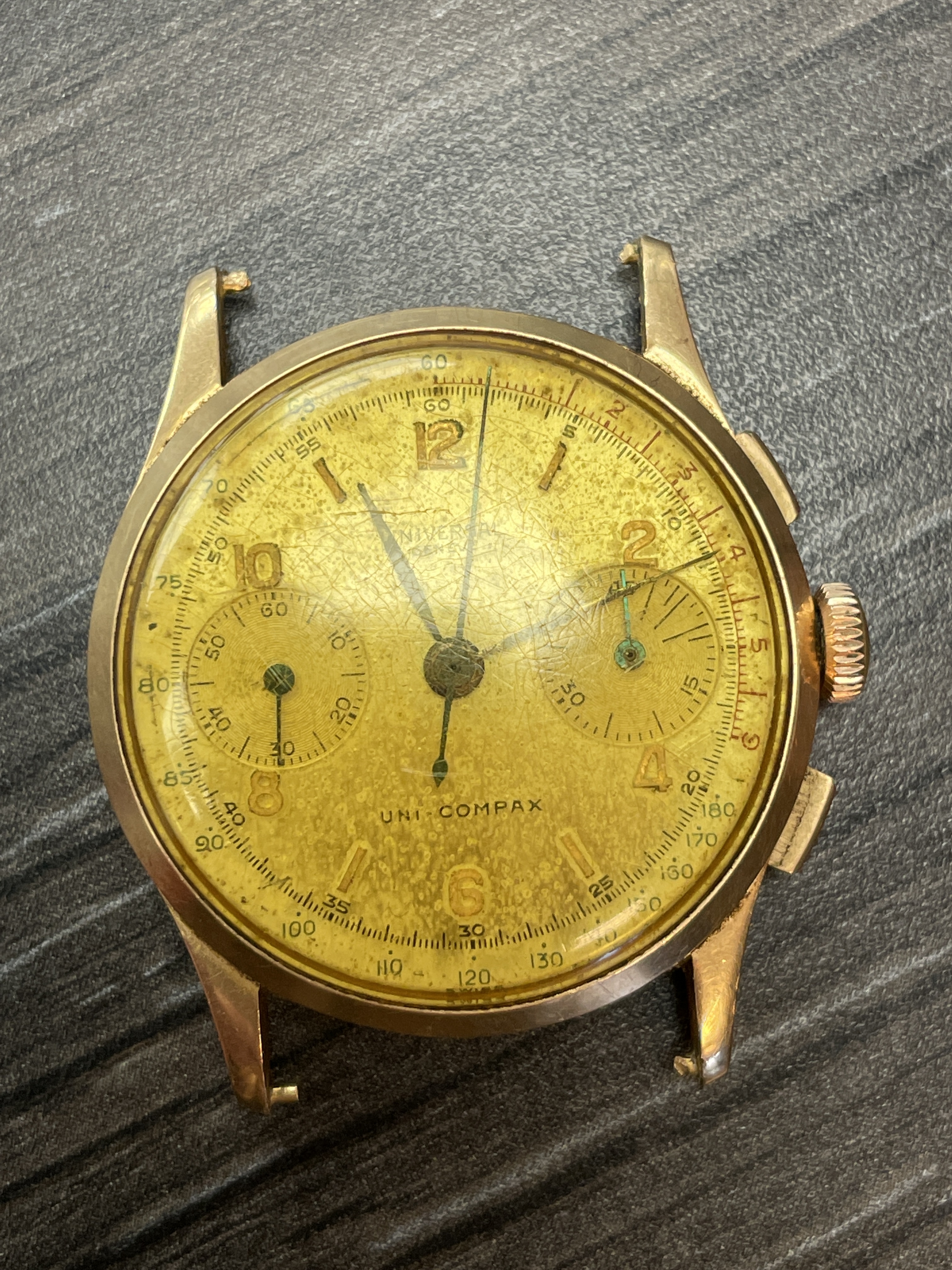

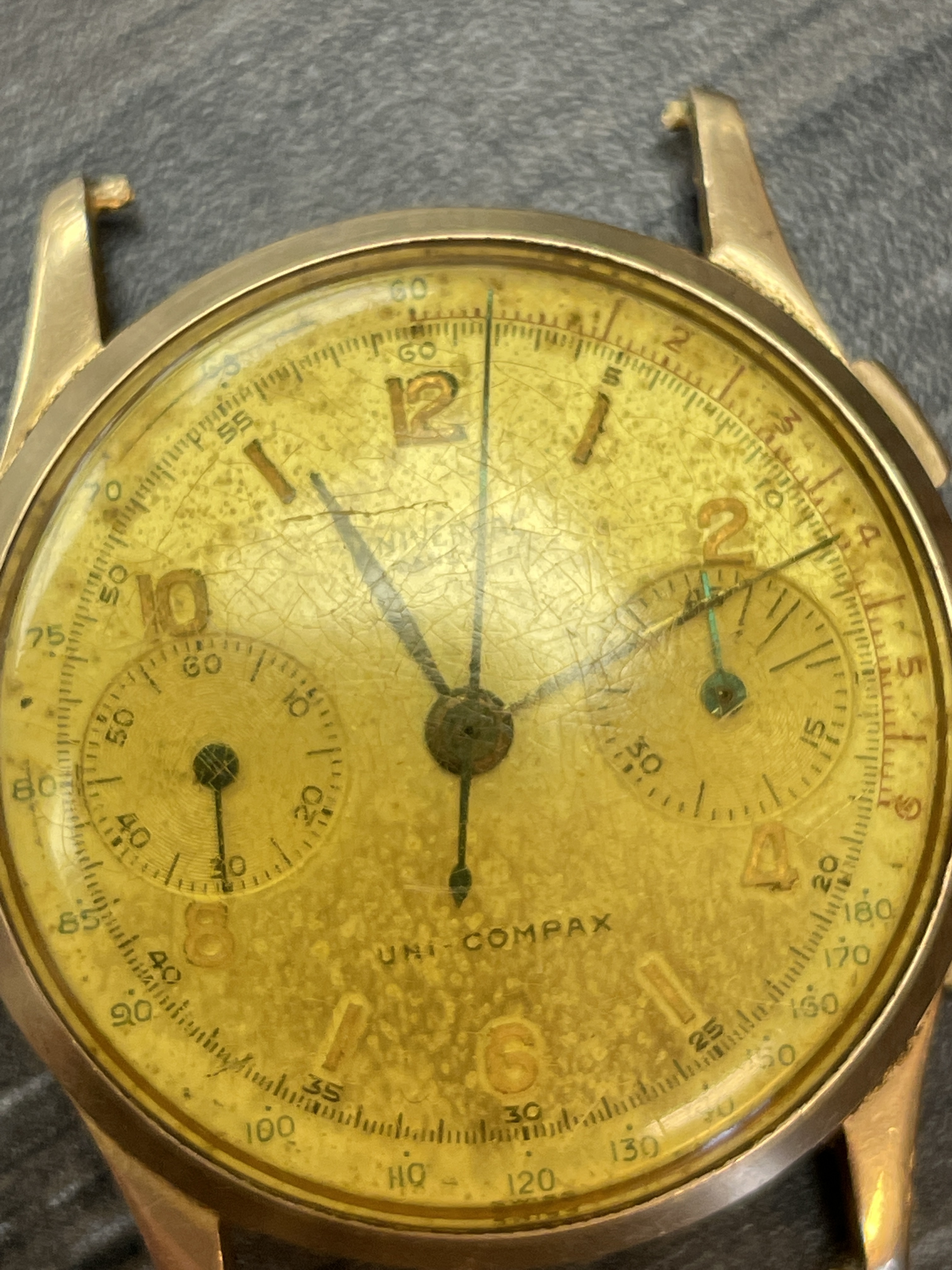

Een vriend van me heeft uit een nalatenschap een Universal Uni Compax.
Het ziet er naar uit dat er onderdelen zodanig aangetast zijn, dat ze vervangen moeten worden, aldus Wesselink & Vreeker. Zij kunnen dat helaas niet. Een uurwerk foto of nummer heb ik helaas niet.
Weet iemand uit welke tijd deze Universal komt (jaren 40 denk ik?). Ik hoor Jan Ubbels als potentiële reparateur noemen. Iemand nog andere suggesties? Die vriend van me woont niet echt in de buurt van Ubbels namelijk. Dank!
Mooi man. Vergeeld glaasje vervangen gaat al een stuk opknappen.
Ubels lijkt me een goede optie, ja, en lekker dichtbij is altijd een plus.
Juist lekker zo’n vintage. Kast ziet er goed uit!
Knap ding! Hopen dat er niet te veel mis aan is binnenin. Een veer vervangen zou sowieso geen probleem mogen zijn. Ander glas erop, beetje oppoetsen, bandje eraan.

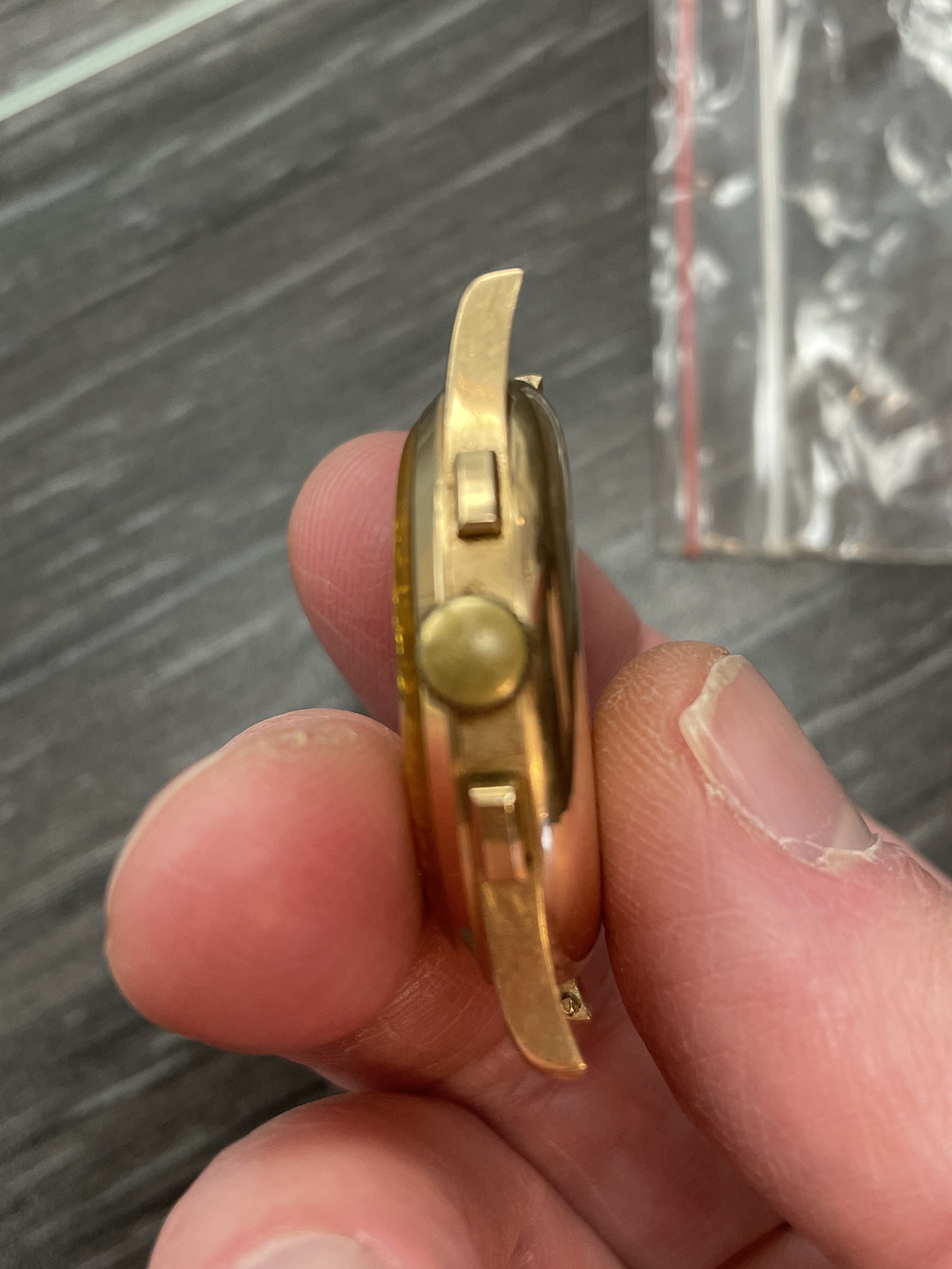

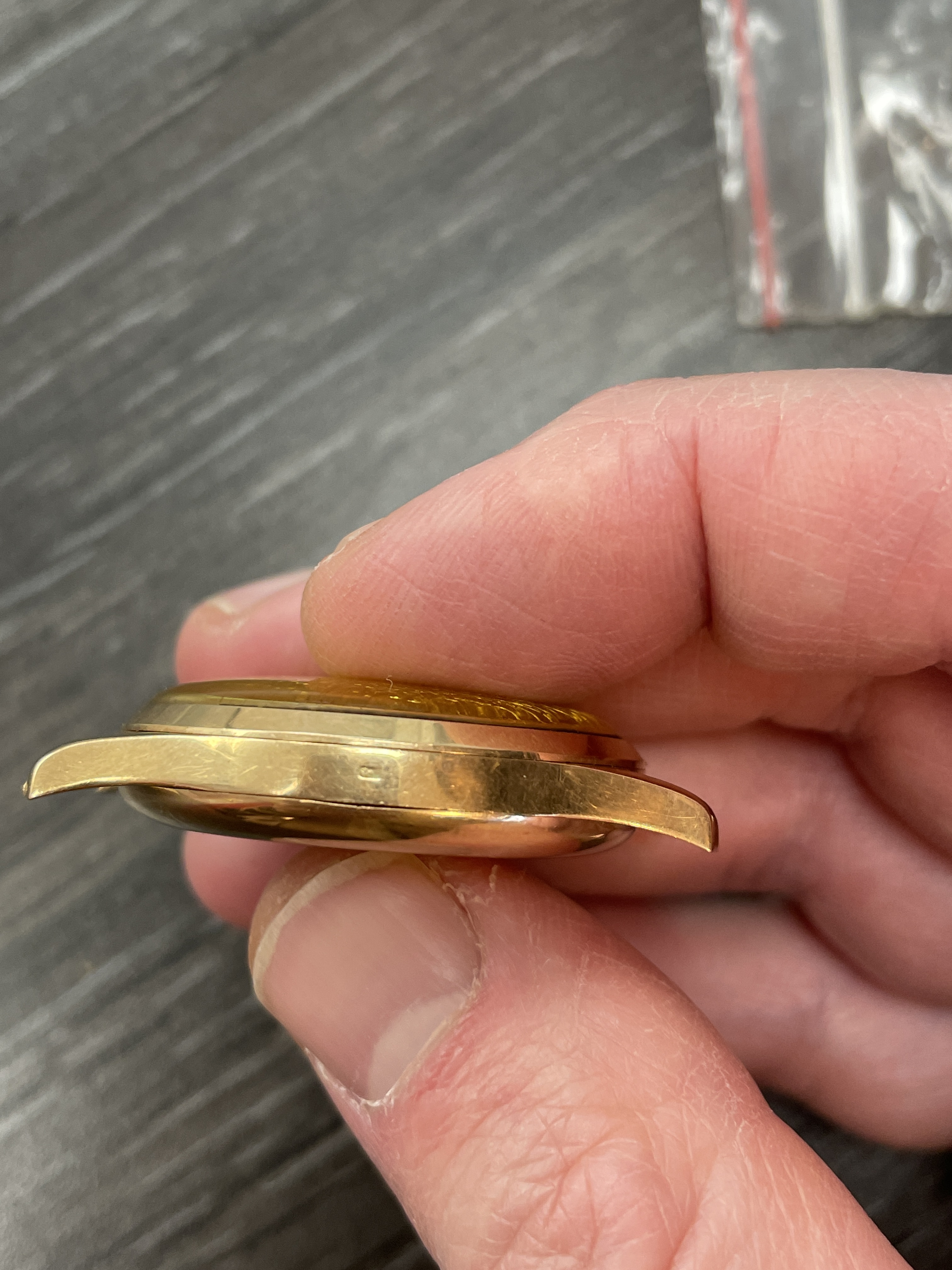

Ik ben verre van een expert, maar het ziet eruit alsof de lugs oorspronkelijk vast waren, en die (veel?) later doorgezaagd zijn om er “hedendaagse” bandjes te kunnen op zetten mits zo’n spring bar waarvan ik de naam niet ken :smile: en inderdaad, ik zou ook gokken op vroege jaren 40.
Dit horloge gebruikt female springbars, net als het gros van de chronographe suisse horloges. De lugs zijn waarschijnlijk hol en om het bandje toch voldoende stevig te bevestigen, zaten er dus dit soort pinnetjes aan. Een male springbar zou het gaatje in het zachte goud wandje van de lug in no time uitslijten waardoor het horloge eraf zou vallen.
De plaat is echt ver heen en ga je, zonder 'm te bschadigen, niet meer echt op kunnen knappen denk ik. Maar het glaasje polijsten en het kastje poetsen doet al veel denk ik. En dan hopen dat het uurwerk zelf niet al te kapot is.

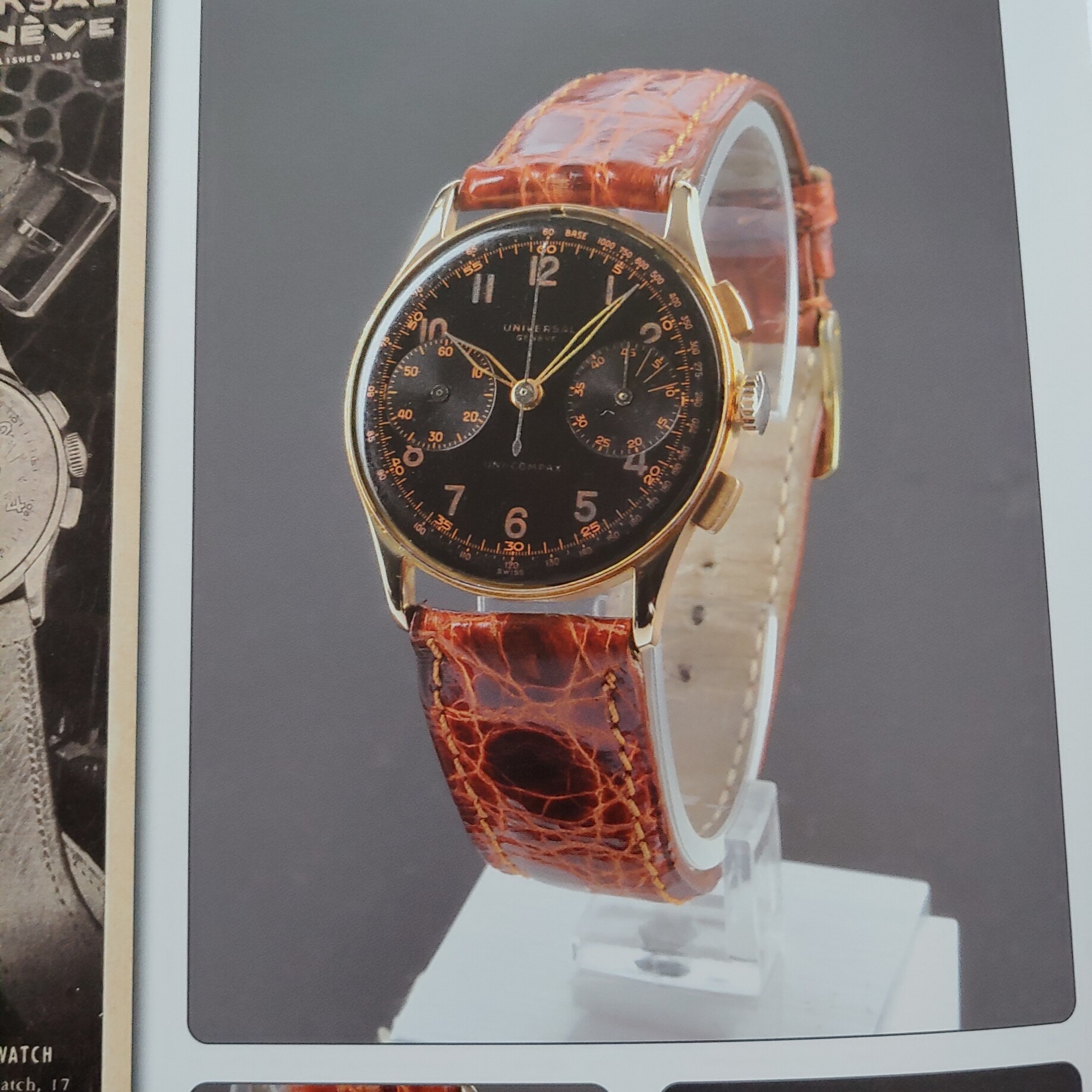

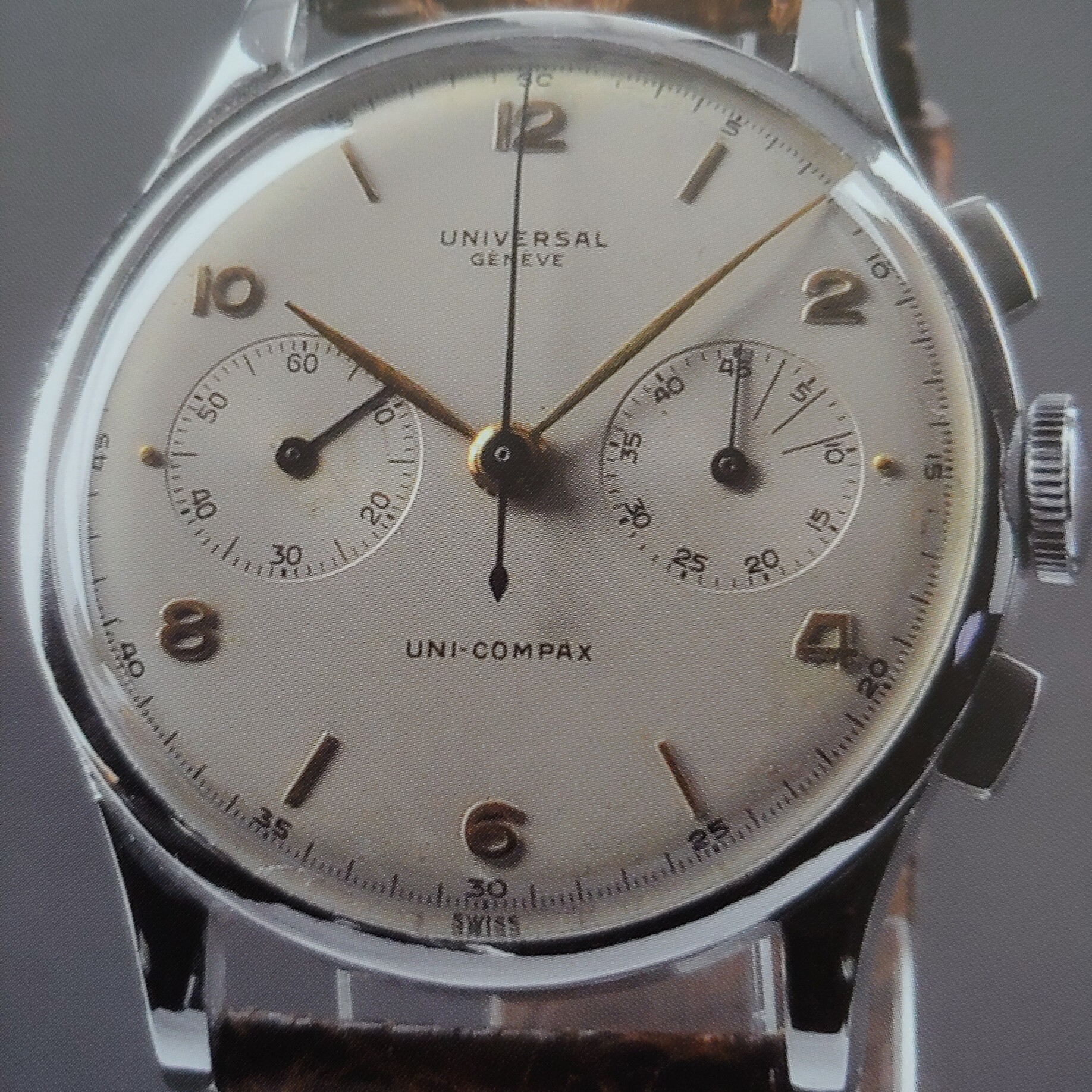

Dit is er ook een van 1943

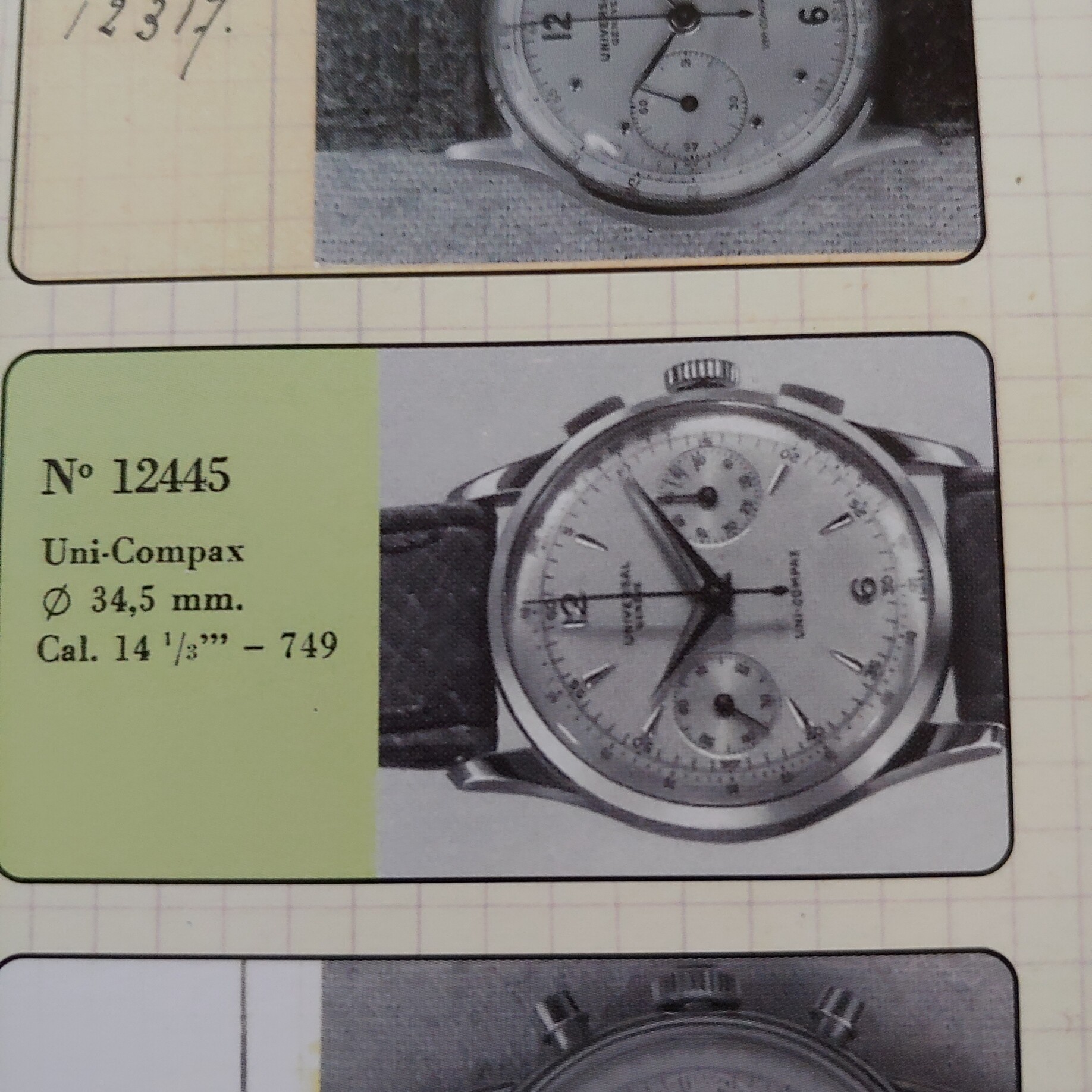

Maar het lijkt wel erg op deze dial, maar die heeft andere ref is 38 mm en is van 49.
De jouwe zou 35 mm zijn

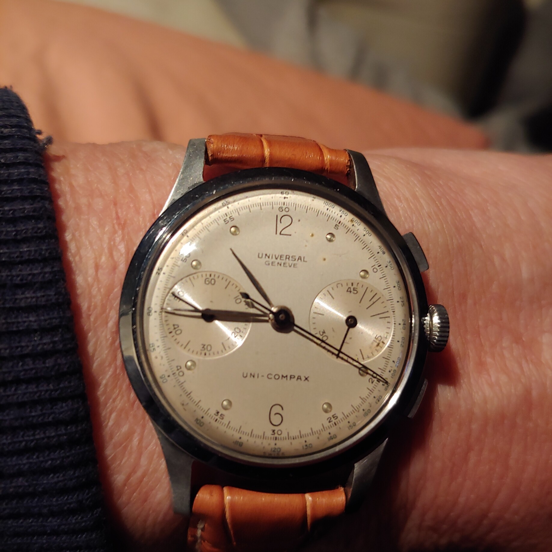

De mijne heeft Nico Rijsman gedaan, maar dat is een safequeen dus geen slijtage.

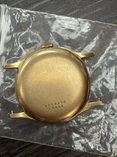

Serienummer duidt op 1946-1949.
