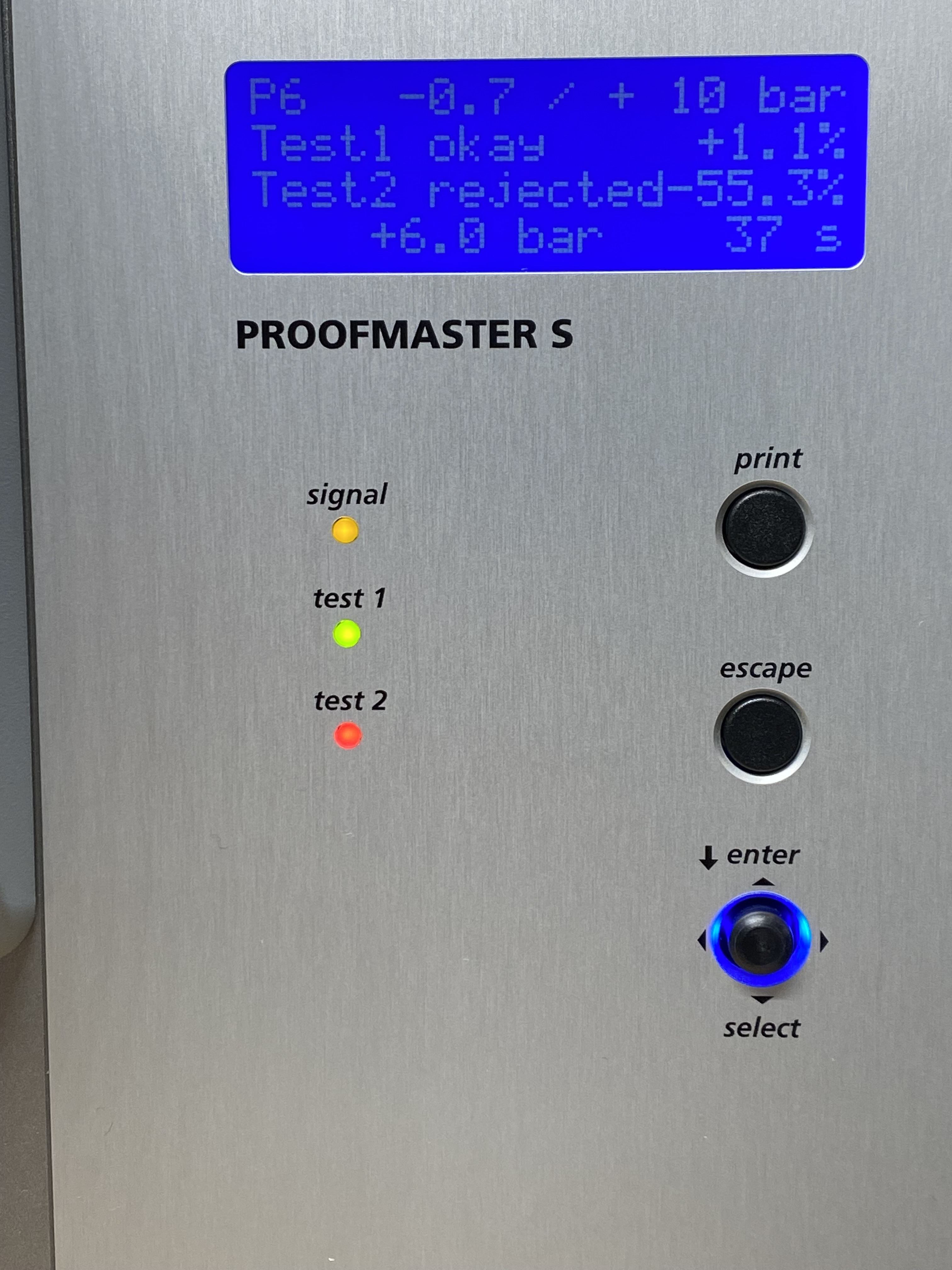

Toeval, of heb ik mijzelf gisteren vervloekt?
Test 1 vacuüm
Test 2 op druk
Haha, dat was de goden verzoeken. Wat voor een kast was dit?
Omega Seamaster staal, met alles vervangen om waterdicht te maken. :see_no_evil:
Ben wel benieuwd waar het lek zat.
Deksel/kast
