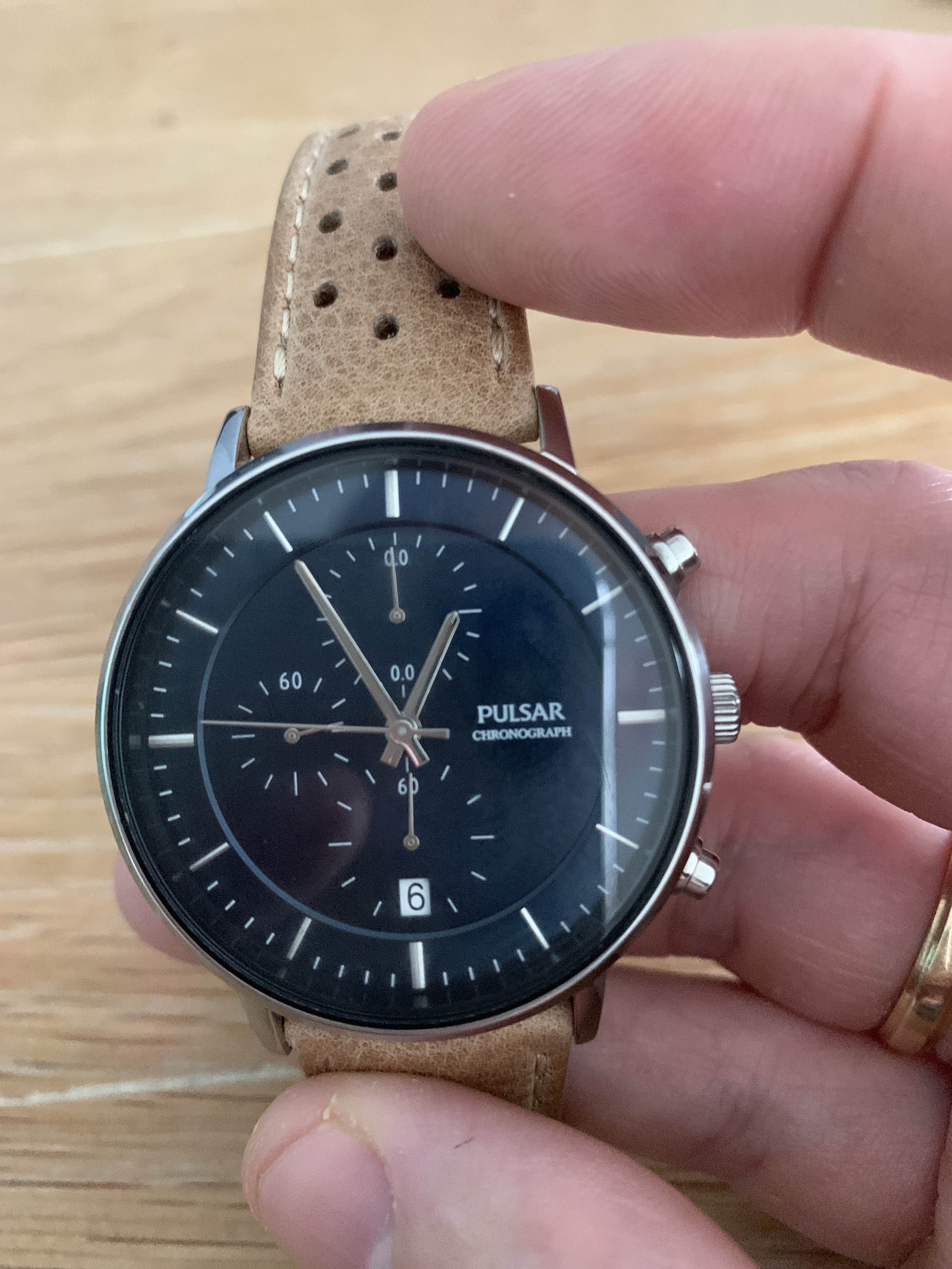

Mijn pulsar chronograaf heeft een nieuwe batterij gekregen. Maar ik kan de uur teller (9uur sub dial) niet goed resetten. In de handleiding kan ik ook niet vinden hoe deze gecorrigeerd kan worden. 2e stand kroon werkt alleen voor 1/10e seconden dial en seconden subdial op 6 uur.
Wie weet raad?

De 9 uur dial staat op 3 uur qua wijzer in de reset stand. Hij had daar op 12 uur moeten staan. Dus nee; niet goed :blush:

Nope grote wijzer is running seconds 12 uur subdial is 1/10 en 6 uur dial is chrono seconds en 9 uur dial chrono minutes

Ivar dat is precies wat ik bedoel. De wijzer (niet die dial) hoort, logischerwijs te resetten naar de 12 uur positie (naar boven/noord). Helaas reset hij op de 3 uur positie (links, oosten). Dat is fout.
Nee, dat werkt helaas OOK niet… Ik kan bovenste pusher indrukken, dat verplaatst/corrigeert de wijzer voor de 1/10e en de onderste pusher die corrigeert de positie van de wijzer van de chrono second. beide pushers tegelijkertijd doet zo te zien niets…

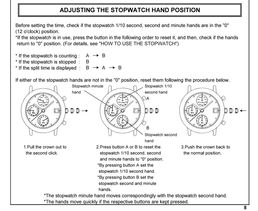

Volgens de handleiding moet het met de onderste knop gedaan worden; ik denk dat wat @koekoek suggereerde klopt, dat de onderste zowel de seconde als minuten wijzer aan kan passen.
OOOH; sorry ik heb jullie allemaal verkeerd begrepen. Dat klinkt logisch. Ga ik vanavond gelijk proberen!
wordt vervolgt
Update: dat werkte inderdaad. Bedankt voor de hulp. Alle wijzers staan weer neutraal op 12 uur.
