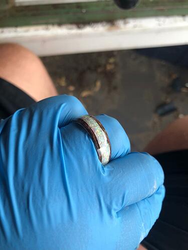

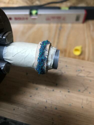

Secondenlijm (CA) hoeft niet wit uit te slaan. Dit gebeurt vaak alleen als je een activator gebruikt waardoor het sneller droog is. Ik heb in het verleden houten ringen gemaakt die afgewerkt werden met secondenlijm. Daarna polijsten met schuurpapier tot het helemaal doorzichtig is. Nu is dat met een horloge niet mogelijk natuurlijk. Voorbeeld:
