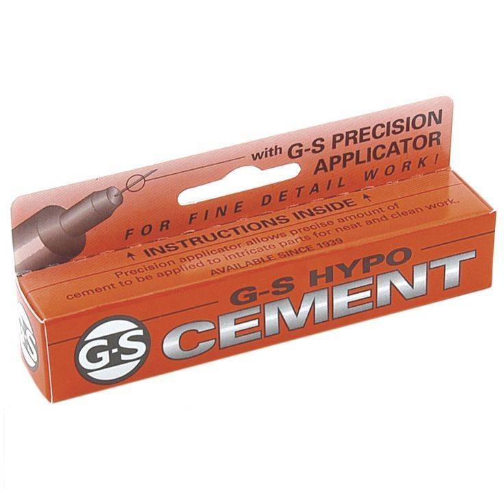

Ik gebruik daarvoor hypo cement:
Wel een beetje draderige lijm, maar geeft geen lelijke aanslag.
Ik vermoede het al…
Zag eens in een filmpje dat men daar ook glaasjes in zakhorloges mee lijmde.
Te koop in DIY zaak of enkel bij horlogeafdeling van de Zeeman? :wink:
Ik heb het ergens online besteld, weet niet meer precies waar. :thinking:

ik heb hetzelfde probleem. Mag ik vragen of je dus ook uit eindelijk de G-S- Hypo Cement ervoor gebruikt hebt? En of het geholpen heeft i.v.m. witte aanslag.

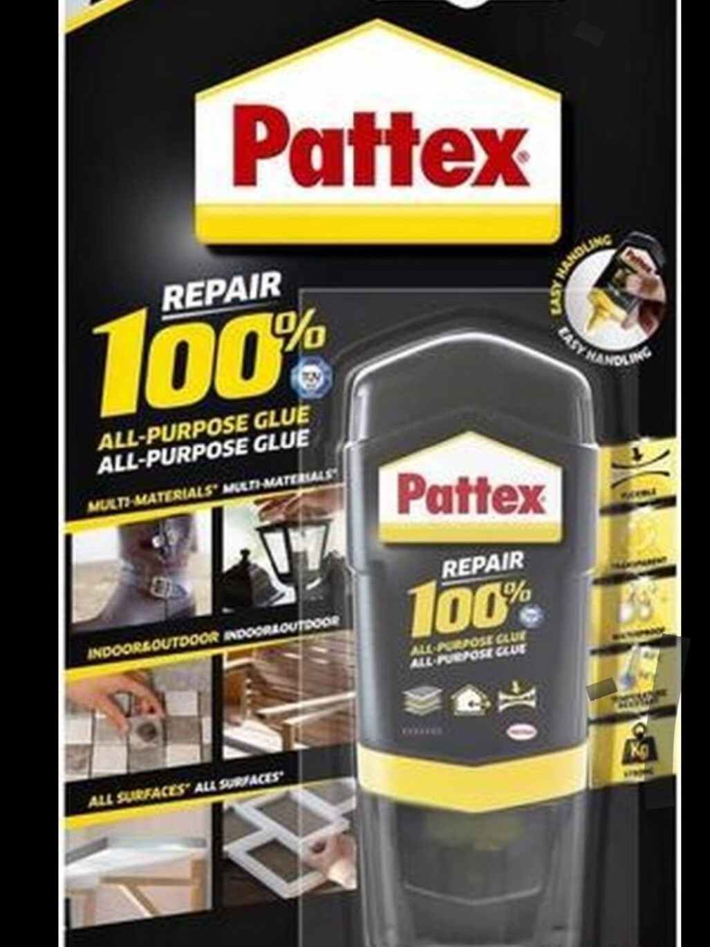

Ik gebruik pattex 100 polymeerlijm voor dit soort dingen. Minder draderig, geen oplosmiddelen zoals je bij de hypo wel ruikt.
Ik doe een druppel op een kunststof dingetje en met een naald of oliegevertje minimaal aanbrengen.
Deze dus.

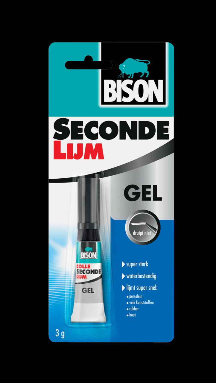

oke top! ik heb thuis deze liggen hier
een GEL ipv dat vloeibare druipende spul. als ik een klein beetje op de pinnetjes van de indexering smeer en hem terug druk moet dat toch prima gaan toch? mijn horlogemaker waarschuwde mij voor witte vlekken die je kunt veroorzaken maar dat zal toch echt niet met alle lijm soorten ( zoals die van BISON wat ik heb ) zijn ?

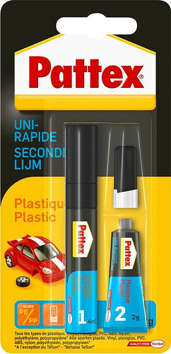

ik zag zelf deze ook nog voorbij komen. dit leek mij meer richting dat gene waarvoor het bedoeld is
Secondelijm, gel enz heeft als hoofdbestanddeel cyanoacrylaat. Dat slaat wit uit.
Ik zou altijd kiezen voor een lijm zonder oplosmiddelen en waarbij de mogelijkheid voor een kleine correctie blijft in de droogtijd.
De Pattex 100 kan je nog ongeveer 2 minuten bewerken om bijv optimaal uit te lijnen.
Zonder oplosmiddelen weet je zeker dat de dampen zich nergens hechten.
maar is wel vloeibaar zie ik? ben bang dat het in het uurwerk druipt ofzo… de pattex die ik liet zien lijkt mij ook oke maar ik wil er nu wel achter komen of daar ook ‘‘cyanoacrylaat’’ in zit
edit: daar zit ook cyanoacrylaat in :sweat_smile: nevermind dus. nou
dan vertrouw ik jou erop dat ik die pattex kan gebruiken. Bedankt !

Ps. De Pattex 100 is ook gelijk achtig en bloeit niet uit. Maar je hebt echt maar een speldeprik druppel nodig. Het heeft niets te houden tenslotte.
Ik heb mijn bison secondelijm gebruikt. Echt een heeeel klein beetje. Met een tandenstoker een paar minuscule drupjes en in de gaten waar de pootjes in komen. We zullen het zien
