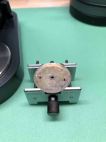

Test, wijzerplaat pootjes met frees
Een afgebroken wijzerplaat pootje is zeer vervelend om te herstellen.
Er zijn gespecialiseerde zaken die dit doen, maar ik wou het alternatief eens uitproberen.

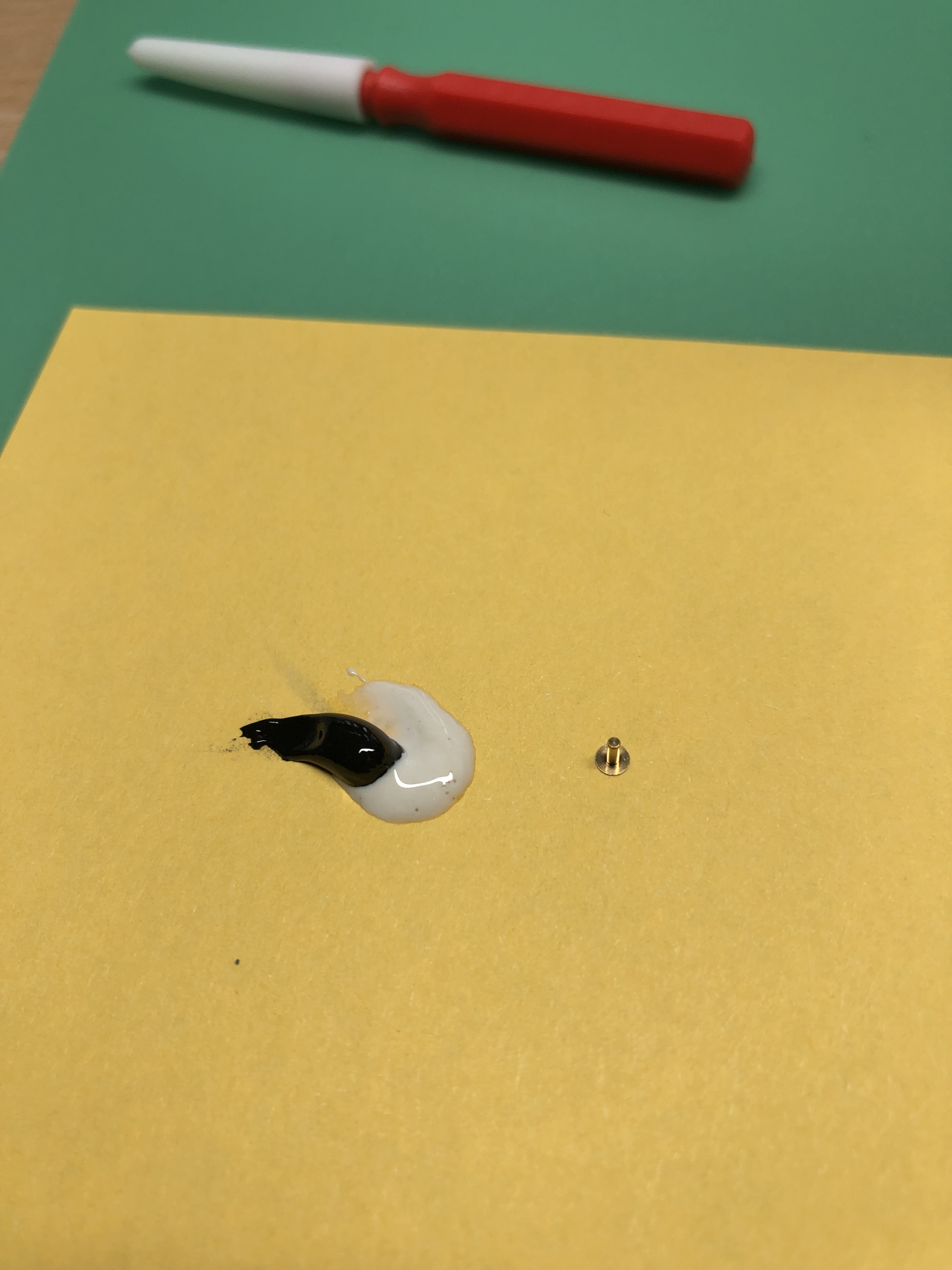

Oud pootje weg frezen en nieuwe met componenten lijm bevestigen.
Eerste bevindingen zijn positief.
Wat een priegel werk…:grin:

Dit is naar mijn idee geen juiste methode. Het voetje kan niet op de juiste diepte ingefreesd worden > je zult erdoor gaan of een afdruk terug zien van het puntje van de frees.
Tool is leuk voor hobbywerk of goedkope horloges.
Door het hoger liggende pootje komt de wijzerplaat scheef op het uurwerk te zitten en kan er spanning ontstaan
Een wijzerplaat pootje heeft een verjonging op het soldeerpunt waardoor centreren mogelijk is.
Laseren is de enige juiste methode zonder dat de lak verkleurd, liefst met het oude afgebroken pootje.
Klopt… is een oplossing voor goedkope horloges waar het niet verantwoord is om grotere kosten te maken voor het verzenden en herstellen van de wijzerplaat.
Maar ik vind het een prima alternatief voor bv geërfd horloge, dat enkel emotionele waarde heeft alsnog werkend te krijgen.
