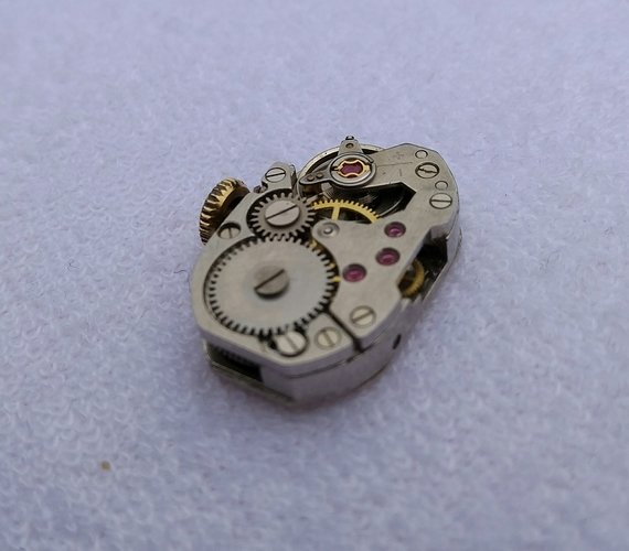

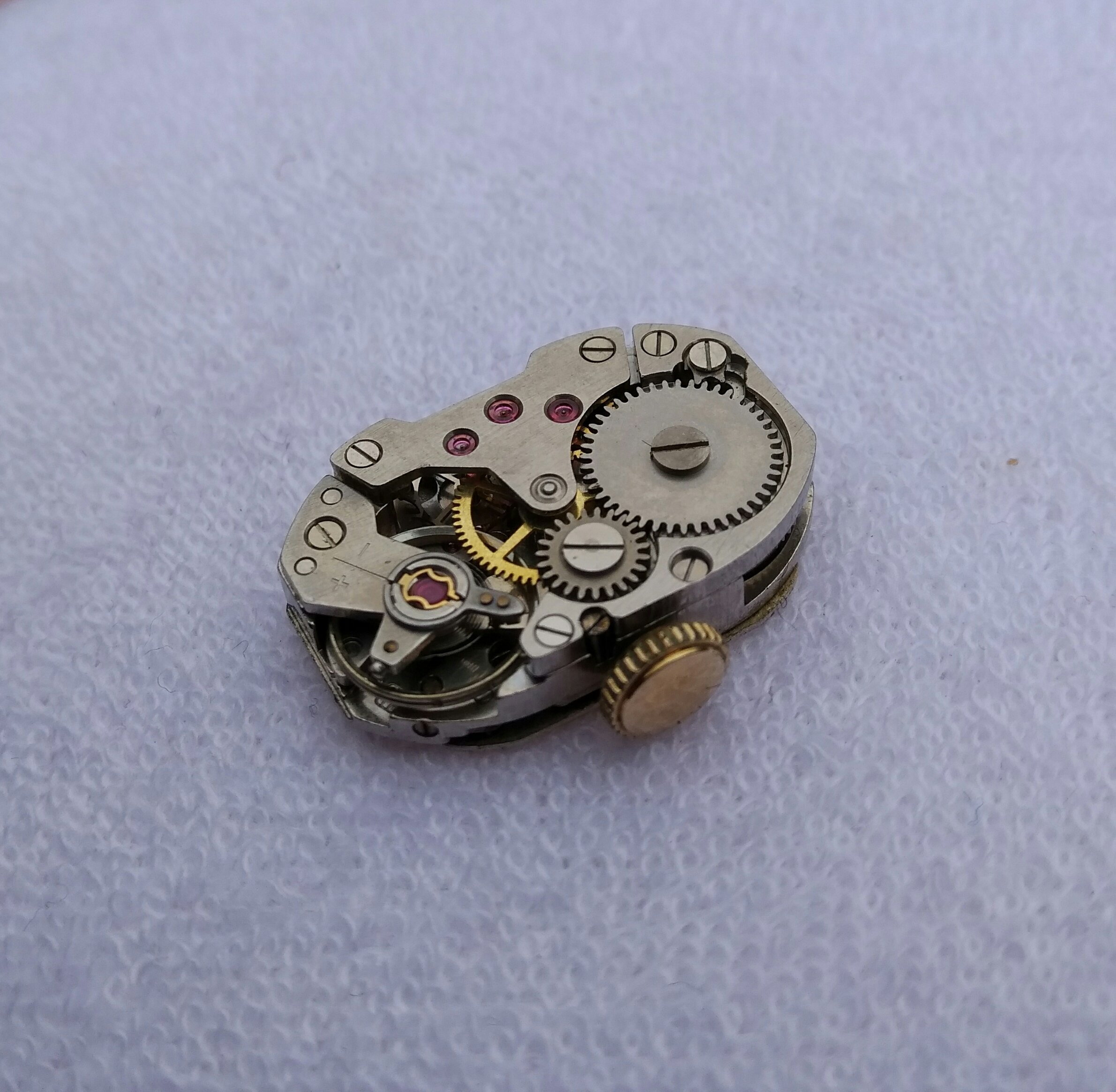

Ik heb een vraagje aan de technische horloge liefhebbers.
Ik heb een oud Ancre dames horloge waarvan het uurwerk niet werkt.
Alles lijkt op het eerste oog goed, de hoofdveer wind mooi op is niet gebroken, het balanceerwiel is mooi vrij en beweegt met een lichte kanteling.
Zelfs als je de tandwielen iets handmatig laat draaien gaat het balanceerwiel bewegen.
Zit er een busje ( lager ) vast of iets anders??
Lastig te zeggen zonder het uurwerk helemaal te demonteren.
Oud vastzittend uurwerk: schoonmaakbeurt!
Probeer eerst eens de steentjes te oliĆ«n, als ie daarna soepeler gaat lopen is er niks aan de hand en moet ie geserviced worden. Zo al een paar uurwerkjes aan de huppe gekregen…
Wat galf heeft gedaan heeft bij mij ook al een paar keer gewerkt.
Wat voor olie zou ik dan het beste kunnen gebruiken?
Gr,
Twan
Normaal gesproken zou je een gamma aan dedcated horloge-oliƫn toepassen maar als het alleen is om te kijken of je iets weer aan de gang kan krijgen zou ik gebruiken wat ik voorhanden had. Naaimachine-olie, WD40, wapenolie, kruipolie etc.
Als ie daarna maar een echte service krijgt :wink:
O ja… Aanbrengen met een speldepunt, hoe minder hoe beter.
Waarschijnlijk is de werking van de olie uitgewerkt en moet het werkje gedemonteerd worden en schoongemaakt. Olie bijgeven heeft geen zin want je weet niet wat voor olie er is gebruikt en het gaat zich mengen met de oude olie (of de resten daarvan) en dan krijg je een soort van slijppasta wat nog verdere schade veroorzaakt.
