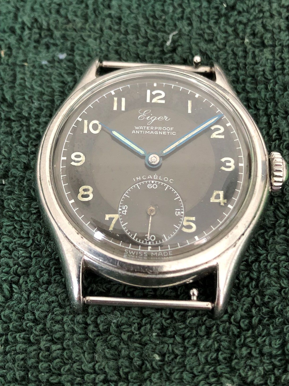

Dit horloge heb ik al heel lang maar ik draag het nooit.
De secondewijzer loopt vast op de onderkant van de uurwijzer. Hij komt dus altijd tussen vijf en zes stil te staan.
Ik wil proberen wat ruimte tussen de wijzers te maken, maar dan moet het uurwerk uit de kast.
Als iemand me kan vertellen wat dit uurwerk is dan kan ik verder onderzoeken hoe de kroon en “stem” verwijderd moeten worden.
Dus: kan iemand dit uurwerk identificeren?

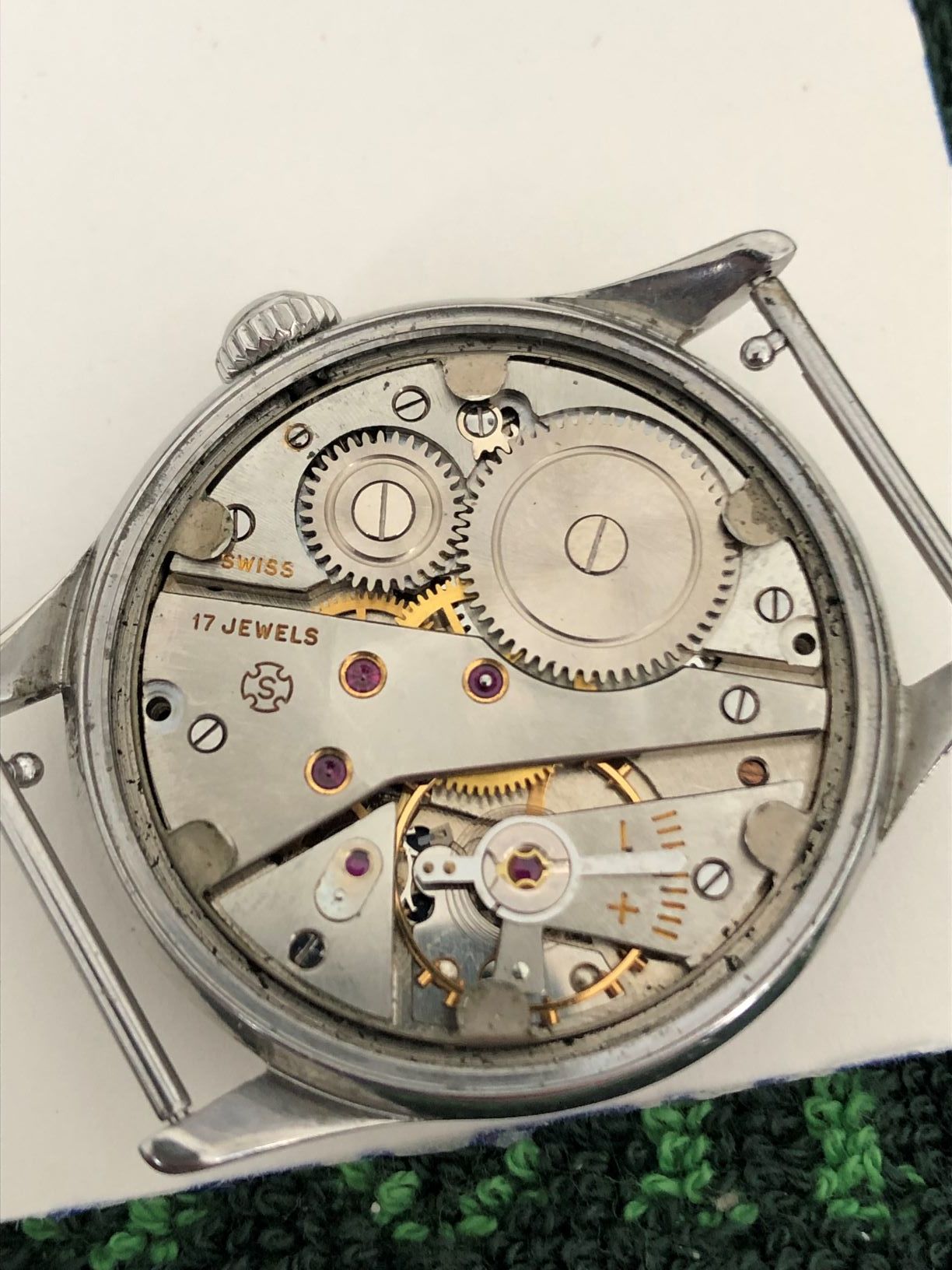

AS 1130. Zogeheten “Wehrmachtswerk”.
http://www.ranfft.de/cgi-bin/bidfun-db.cgi?10&ranfft&&2uswk&AS_1130&
AS_1130-2

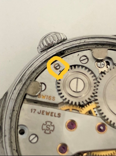

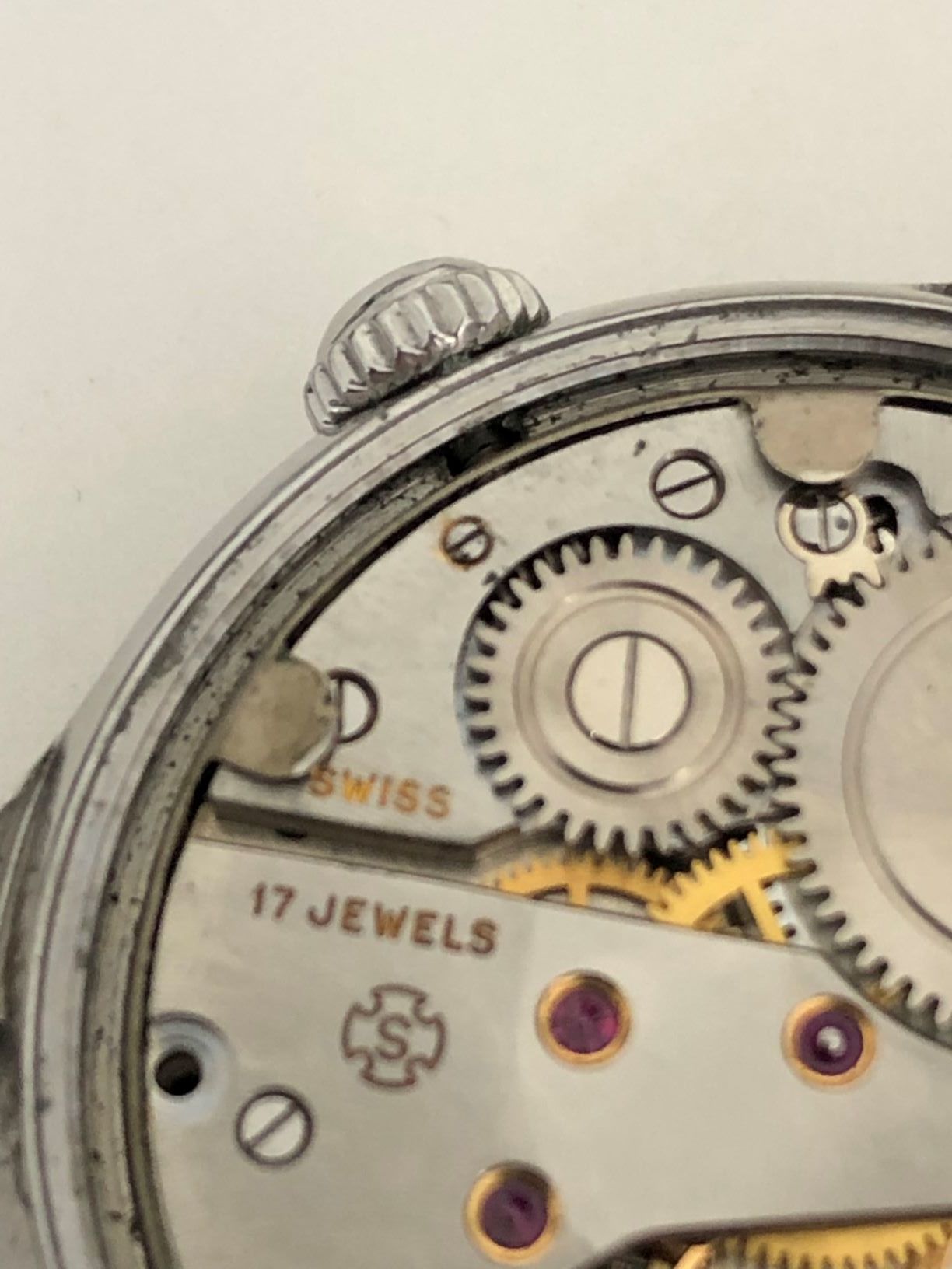

Ik denk dat je de opwindstift eruit krijgt door deze schroef een beetje los te draaien.
Niet teveel, want dan komt de tirette los (dan moet er meer losgemaakt worden om de tirette weer vast te zetten).
20190717_223716
IK zou een halve slag doen, opwindstift rustig uittrekken. Als dat nog niet voldoende is, stift weer induwen en nog wat losser draaien.
Mooi horloge trouwens.
