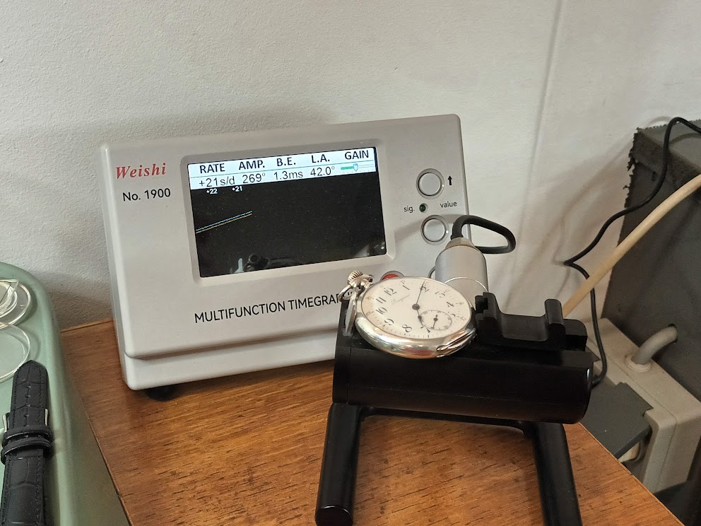

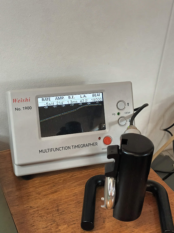

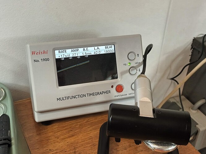

Ondertussen loopt ie een dag, is ie wat gezet naar de kast en dan is dit het eindresultaat, de timing heeft horizontaal tov verticaal een verschil van 37 seconden verticaal crown up - bij zakhorloges neem je als verticale normalerwijze de crown up positie ipv de crown down positie omdat de crown up voor het zakhorloge de meest voorkomende positie is wanneer gedragen.
Beat error is ook iets gewijzigd. Maar kom het kan er mee door en als je op die kast gaat moeten gaan zoeken naar de drukpunten dan ben je nog dagen bezig

dit is de timing op 42°, ziet er alle gekheid op een stokje beter uit dan die op 52 terwijl men ze vaak op 52 zet om eea te maskeren :rofl: :rofl: :rofl:
