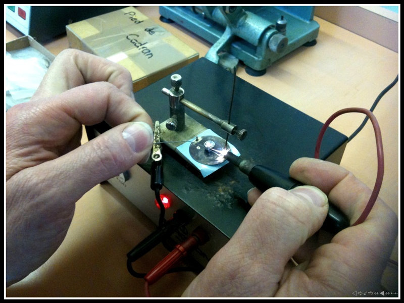

De poten kunnen solderen worden met tin en vuur of met een apparaat zoals deze (Net foto; mijne is anders)
Met de apparat is het een electrische stroom, dus heel vlug en minder warm om de dial niet te beschadigen.
