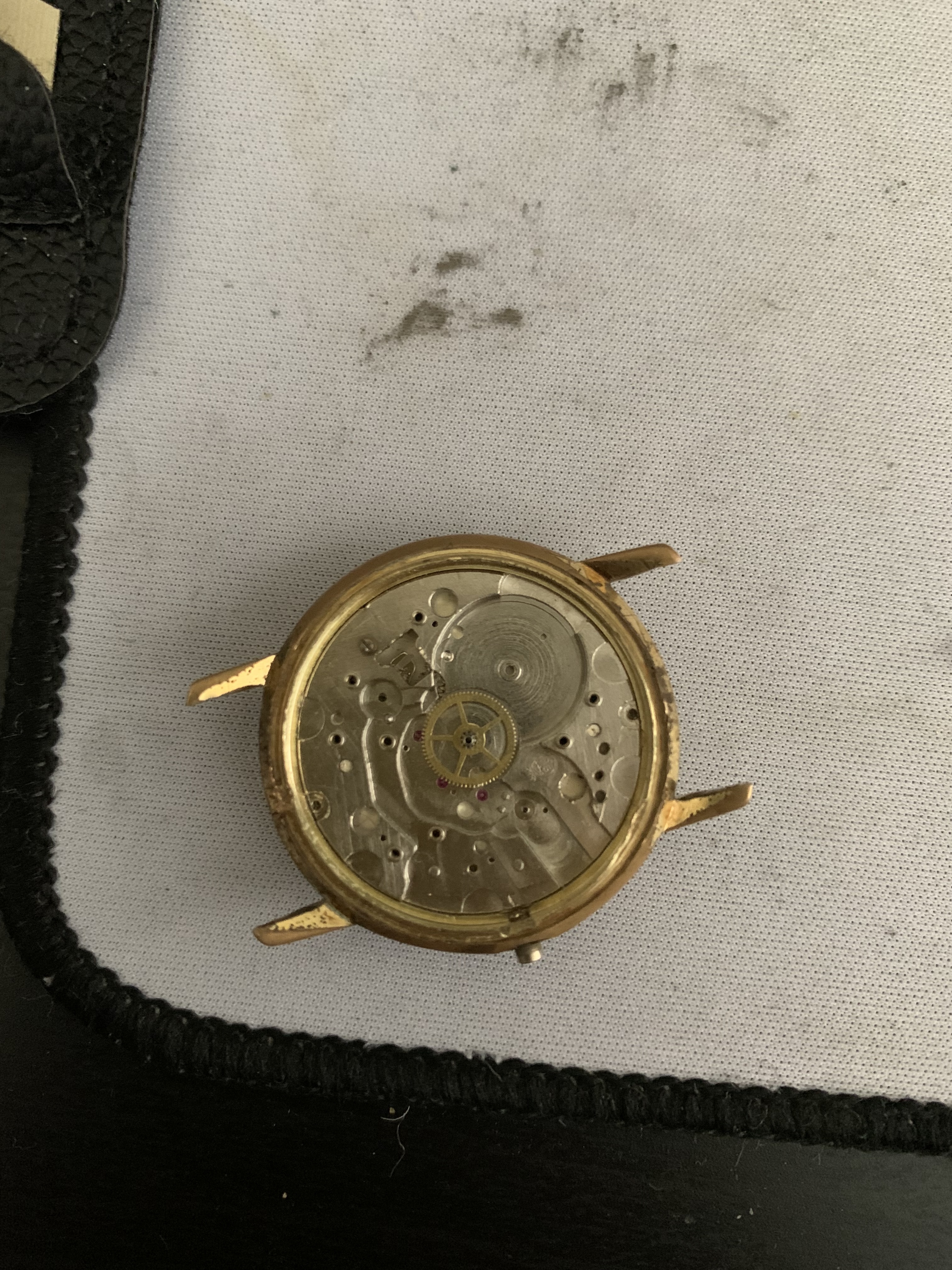

Hallo,
Ik heb een oud horloge gekregen om mee te oefenen maar ik krijg dus voor geen mogelijkheid het uurwerk uit de kast…
De al het mogelijke is los maar behalve dat ik het uurwerk stroefjes kan ronddraaien, gaat het er niet uit…

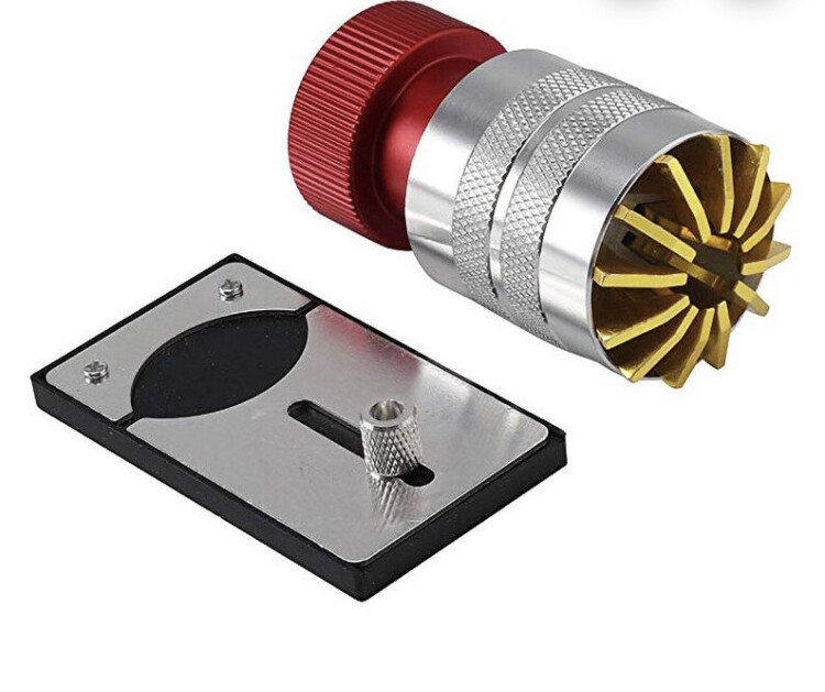

Ziet er wel zo uit. Als je geen niet het boven getoonde tool hebt, zou je het ook met perslucht kunnen doen. Het staat in de regel ook op de bodem vermeld (maar niet altijd).

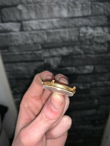

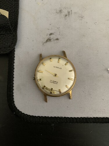

En als het alleen om te oefenen is mag je het glas ook wat minder voorzichtig benaderen: met een schroevendraaier op de hand van de kast voorzichtig de rand van het glas wat omhoog wrikken, op diverse plaatsen. Werkt over het algemeen prima zonder al teveel schade aan het glas
Zal niet de eerste zijn die uitschiet over de wijzerplaat
Ik kan het zo niet zien van de foto’s maar waarschijnlijk zit er nog een losse lunette op, dan zou er een uitsparing moeten zitten dat je de lunette eraf kan halen, glas zit dan in de lunette vast en lunette op de kast geklikt
Heb het ook wel eens ooit met een klein zuignapje gedaan toen ik die tool nog niet had.
