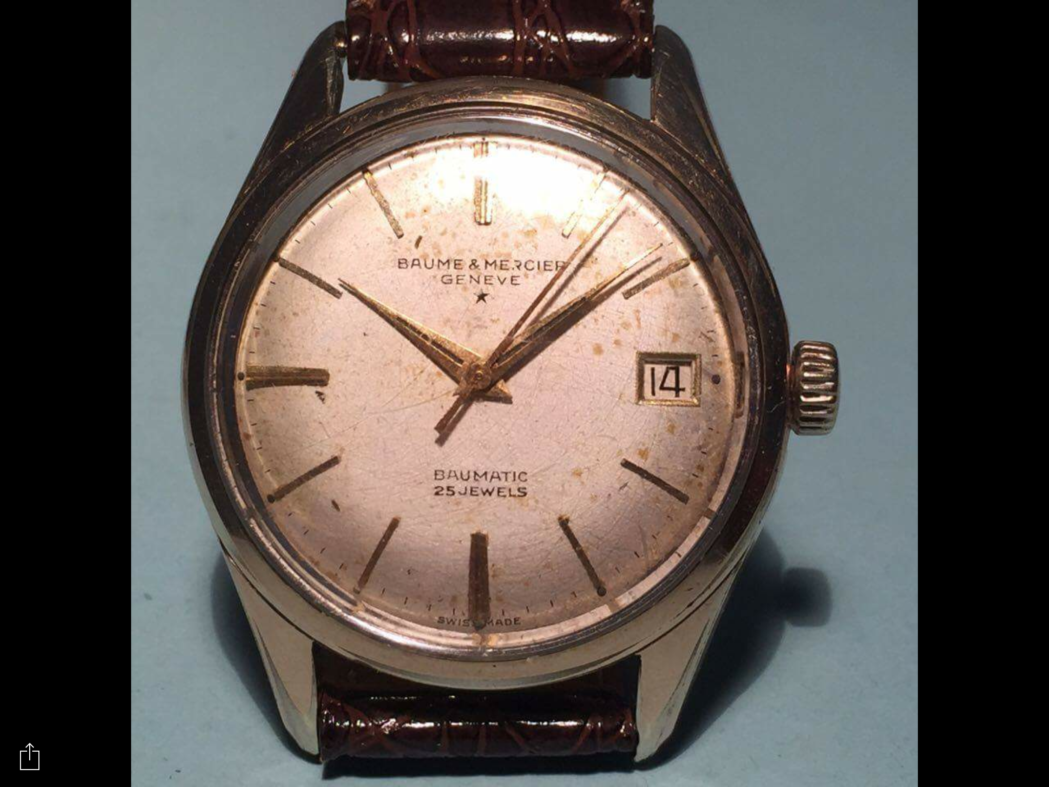

Heb vandaag een beetje verwaarloosde Baume & Mercier Baumatic uit 1960 ontvangen. Glas was nogal bekrast en de 20 micron vergulde kast was dof uitgeslagen. Ben met commandant begonnen om de krassen van het glas te verwijderen. Na even poetsen wordt het niet alleen erg warm, maar ook het echte glas weer kristalhelder. De commandant heb ik ook gebruikt om de dofheid weer plaats te laten maken voor het glimmende goudlaagje. Het horloge kwam zonder band en zonder pinnetjes. Heb er een echte kroko op gezet en wil ook graag de wijzerplaat, de wijzers en de uurmarkers een opfrisbeurt geven. Binnenkant ziet er fraai uit. Het bijzondere is wel dat op de rotor “21 jewels” staat vermeld en op de wijzerplaat “25 jewels”. Wie heeft dit ook wel eens gehad? Samengesteld uurwerkje misschien?

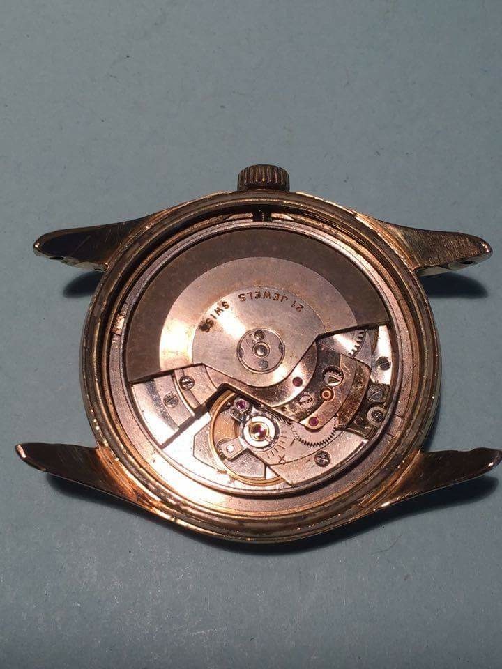

Om bij het uurwerk te komen, heb de stem verwijderd en dacht daarna makkelijk het uurwerk te kunnen lichten. Dat viel helaas tegen. Uurwerk zit er niet los in, mogelijk geschroefd aan de buitenring. Heb m hierna weer in elkaar gezet en denboel de boel gelaten.
Wie kan me en tip geven hoe het uurwerk uit de kast gehaald moet worden? Buitenkant is ny geslaagd vind i zelf en zou ook graag de binnenkant na bijna 60 jaar ook iets wollen opfrissen.
Zie bijgaande foto’s en dank vast voor alle adviezen.

Je hebt die metalen lipjes wel gezien waarmee het uurwerk in de kast wordt geklemd? Op de foto zie je er ééntje rechts zitten. Metalen lipje zit met een schroefje vast en steekt dan in een groef in de kast.
Dank je :+1:, ik zie ze inderdaad, eentje rechts en de ander links, hier verscholen onder de rotor. Lijkt me nog wel goed te doen en ga er dan ook zeker mee aan de slag. Zal na deze operatie wel weer een foto van het eindresultaat posten.

Met de wijzerplaat zou ik heel voorzichtig zijn als ik jou was.
Aiai tnx, wijzerplaat is niet prio, uurmarkers en wijzers mogen wel een beetje glans terugkrijgen, vind ze nu te dof

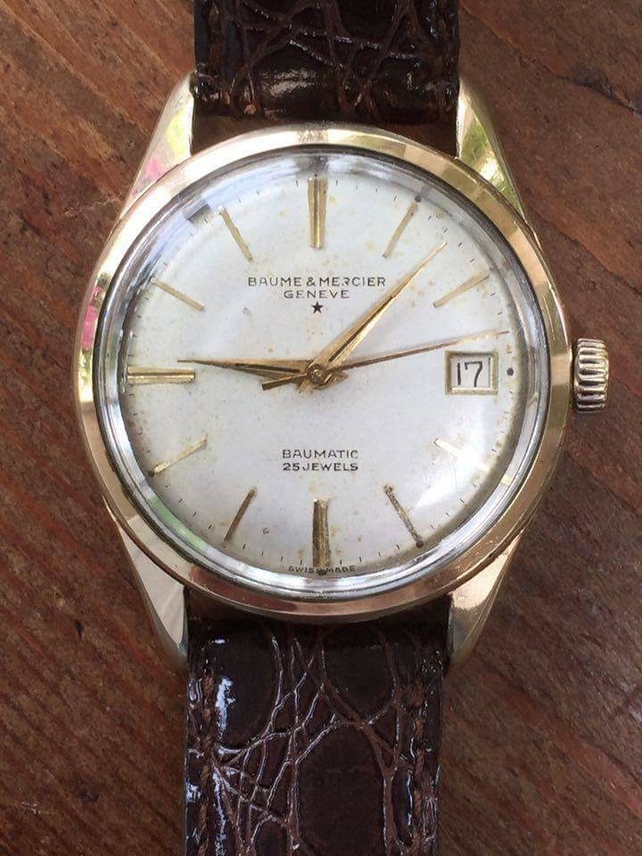

En hierbij nog een keer, voor en na de make over, glans is terug en laatste beetje patina mag bljven. Zelf wel happy met het eindresultaat
Mooi zo, goed gedaan :thumbsup:
Inderdaad niets meer aan doen! :clap:
