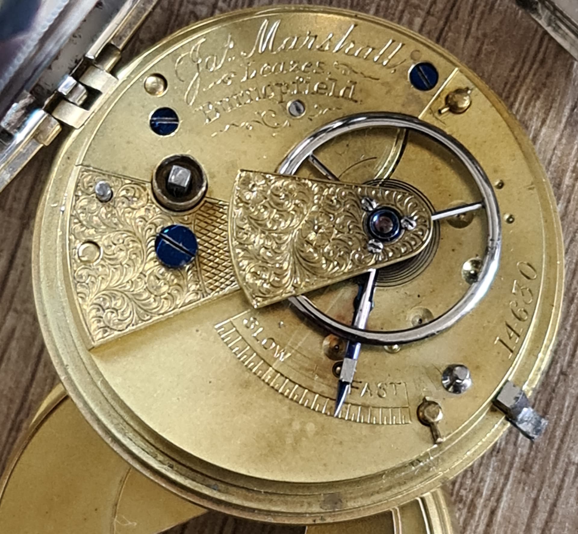

Cilinder en ankerhorloges?

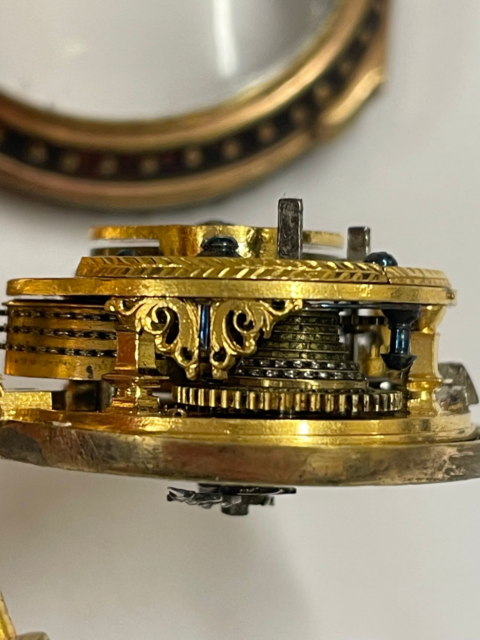

Die laatst die je laat zien is denk ik een spillegang. Er bestaan erg veel verschillende soorten echappementen; hier een overzicht:

Het afgebeelde horloge is zeker geen spillegang !
Dat verschil is groot…

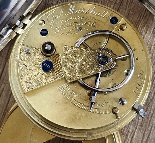

Is dit een ankergang of cilindergang ?
Je kunt zo niet zien wat het is; je ziet het echappement namelijk niet, alleen het balanswiel ![]()

Dit is zo te zien vermoedelijk een fusee uurwerk.
Als je een foto laat zien van de zijkant genomen in verschillende posities, dan kan ik zien of het een snek of geen snek uurwerk is.
Een snek, wordt met een ketting aangedreven.
Snek is dus de ketting.
zie hier een voorbeeld van een van mijn horloges.

Ja dat zie ik wel dat verschil…
Het horloge dat ik toon is zeker geen snek en heeft geen ketting.

Ik heb een snek/spillegang in een dubbele kast ,
ook een snek met dubbele kast …
