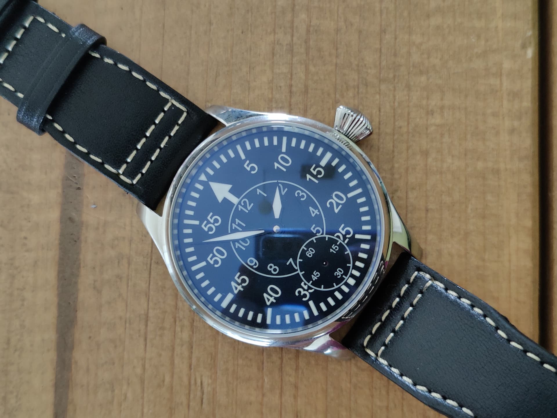

Het kan wel, afhankelijk van het gekozen uurwerk. Een ETA 6498 wordt ook vaak gebruikt voor een polshorloge, zoals in mijn flieger. (41mm kast)
Maar eigenlijk heb ik alleen het uurwerk gebruikt. Een ombouw, bv uurwerk met wijzerplaat, is een heel ander verhaal. Een emaille wijzerplaat van een zakhorloge is veel dikker dan een polshorloge. Dan zal je dus een aangepaste of speciaal daarvoor gemaakte kast nodig hebben.
