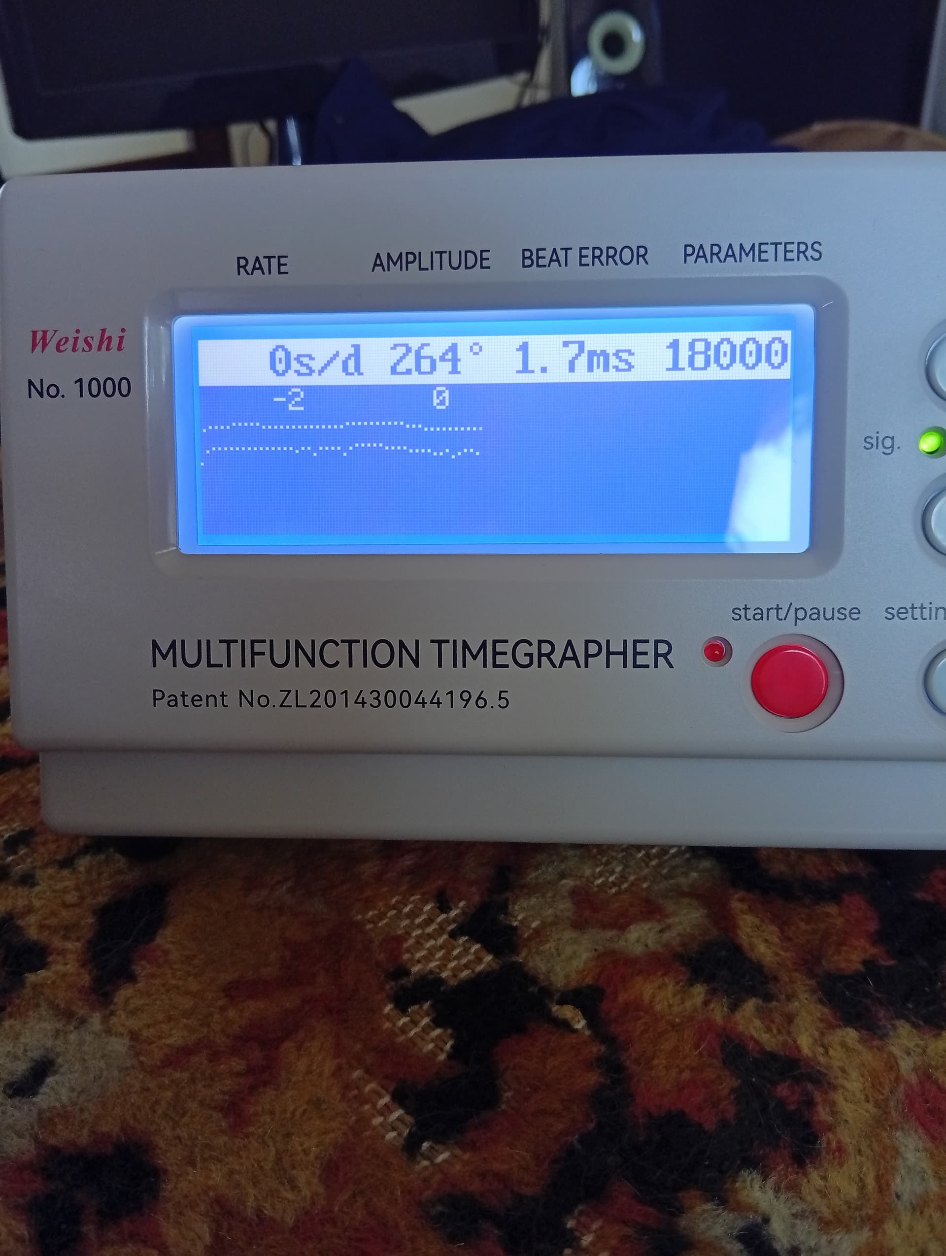

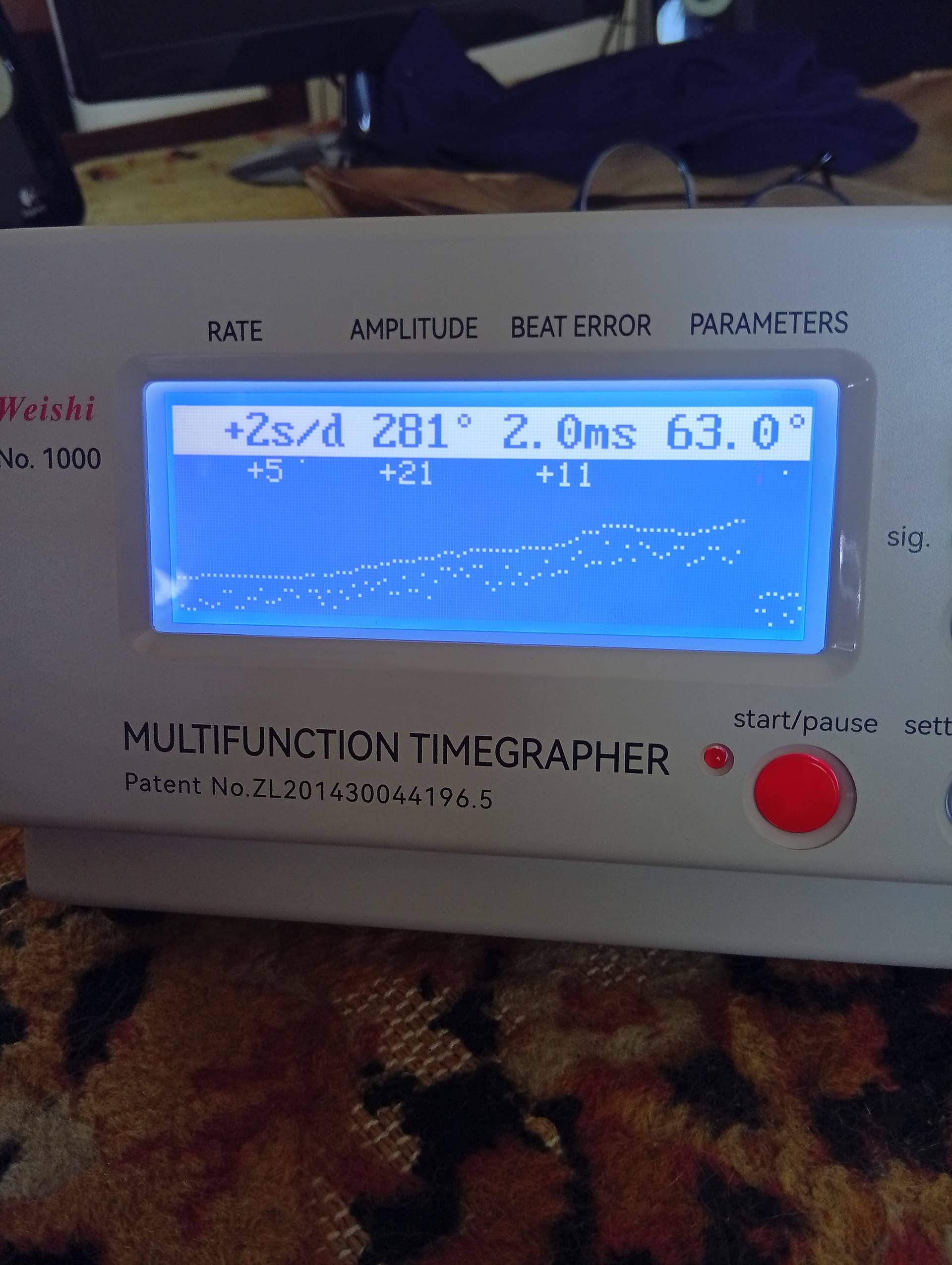

Aan de balans zak ik niets vreemds.
Moebius 9010 gebruikt.
Beide gedemagnetiseerd.
Vol opgewonden een tijd laten lopen.
Vandaag nog eens gekeken en wat met de regulator gespeeld.
En nu lopen ze stukken beter.
Dus eerst een tijdje laten inlopen scheelt een hele berg.
