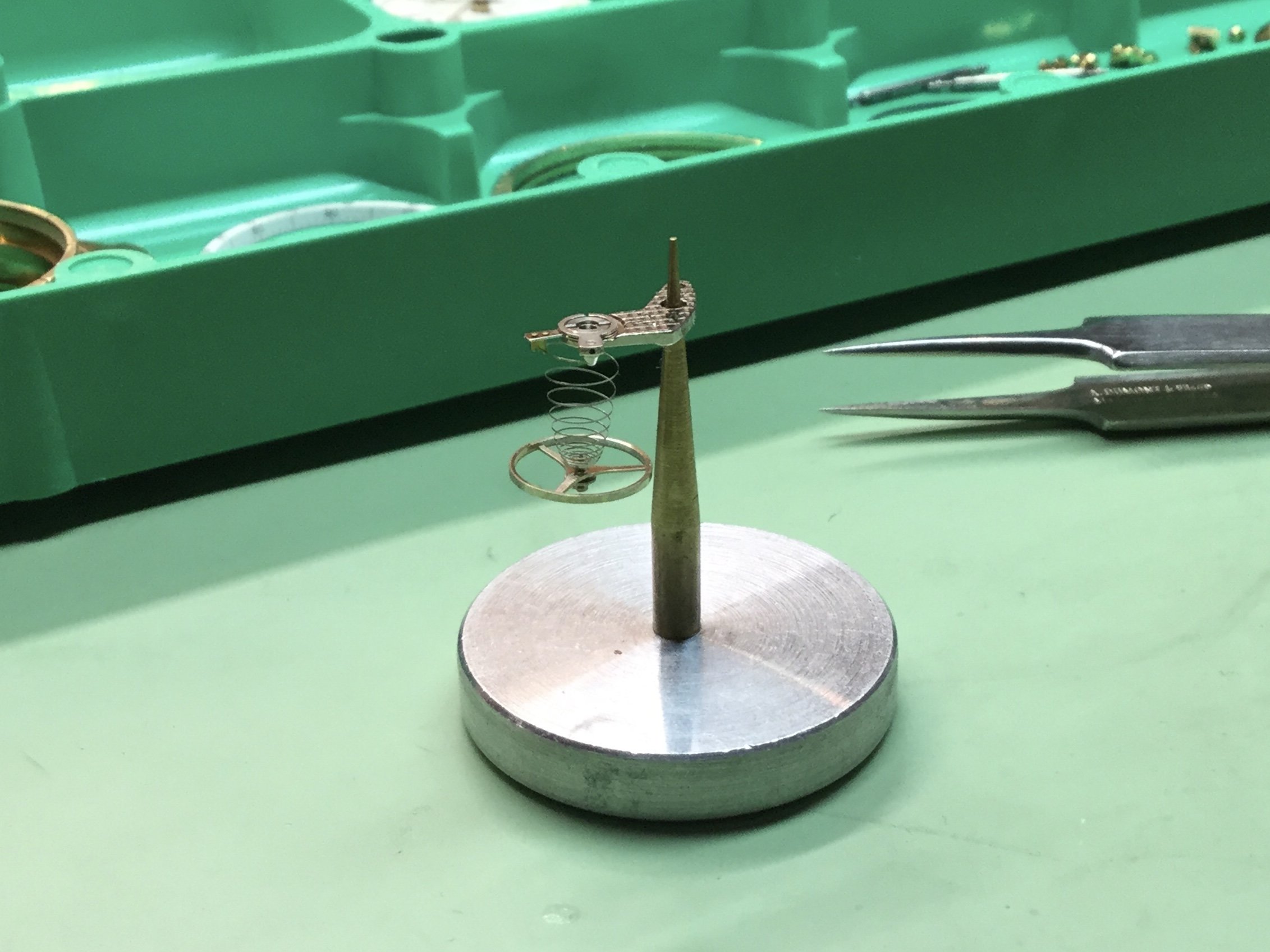

Deze beweging vind ik ook nog steeds een nare, en daar heb ik wat op bedacht. Ik heb in m’n stolpje een kunststof plaatje liggen met een gat erin, daar kan ik de balans op leggen met de onderste tap mooi vrij in het gat. Hoef ik dat ding niet meer om te draaien.
Ook een optie, zo’n ding heb ik ook wel liggen.
Maar onder m’n stolpje leg ik hem toch liever neer. Minder kans dat ik er tegenaan stoot.
Dankjewel voor deze topic en de mooie verhalen super
Waar is iets als dit te vinden?? En kan dit kwaad voor je balansveer??
Ik heb deze bij www.cousinsuk.com besteld. , en kan geen kwaad voor de balans veer, werkt heel makkelijk als je de balans even moet parkeren .
https://www.cousinsuk.com/category/balance-escapement
Thanks, ik ga eens op onderzoek uit!
Ik zou met zo’n oude slappe spiraal wel een beetje oppassen hoor. Je loopt het risico dat de spiraal vervormd en iets bol/omhoog gaat staan.
Zelf pak ik de kloof + balans in 1 keer beet dan kun je het geheel gemakkelijk omdraaien en met de balans omhoog neerleggen.
