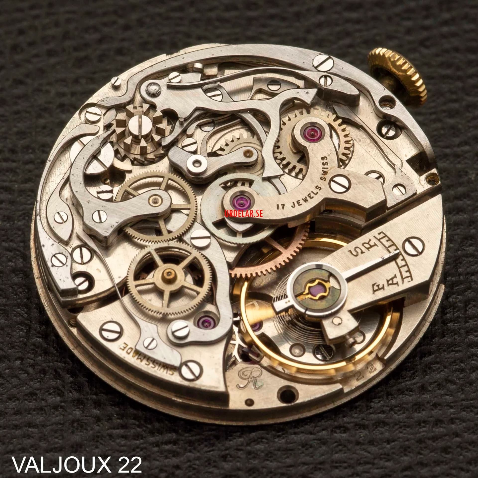

Tandwiel-ingrijping meeneemrad op centraal secondentelrad. Is waarschijnlijk te diep. Wellicht ook te ondiep…! Is met een excenter-schroef (die moet je weten te vinden) bij te stellen. Maar - dat is de “easy way out” zonder ook maar iets gezien te hebben. :slightly_smiling_face:
Dank, is die hierop te zien dan snap ik wat je bedoelt :grin: hij kan nog groter door erop te klikken. ff “geleend” van internet
Hier gaat het vrijwel zeker mis.

en is die schroef hierop ook te zien ?
Zit op een andere plek dan bij die Lemania. Ik denk dat ik hem zie, maar ik zou er sowieso niet zelf aan beginnen…
