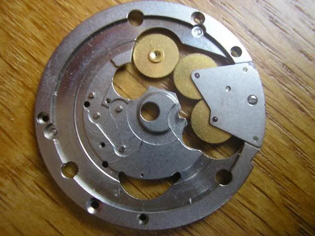

Dit is niet te koop.
Het is een standaard 7750 met een niet standaard datum platform (onderdeel 2551)
Je zou een nieuw caliber 7750 kunnen kopen en het onderdeel 2551 onderling even uitwisselen.

Je kan even naar Friederichs in Heemstede bellen,die hebben wel een ETA 7750 voor je.
Deze is alleen uitgevoerd met een standaard datum platform.
Nieuw caliber 7750 kost rond de 300 Euro.

Het platform kan niet stuk zijn hoogstens iewat verroest t ter hoogte van het opwindmechaniek aan de onderzijde.
Dat bedoel ik, je kunt alle onderdelen gewoon los krijgen, een balans kompleet kost iets van 20 euro of zo…
De “moeilijke” onderdelen in dit geval zullen idd wel in de module zitten waarmee de sekondewijzer van positie 9 naar 6 verplaatst wordt, maar als ik je goed begrijp zit dat dus in dat speciale datumplatform?
Kijk maar…deze (zie foto)is van een 7750 met de registers op 9,6 en 3 uur.
Dus de minuutteller is d.m.v overbrenging van 12 uur naar 3 uur gegaan.
Ik geloof dat een Paul Picot is uitgevoerd met dit platform.
Het platform met het radarwerk op de foto is dus ook niet in de normale handel te koop.

Uhhhmm, volgens mij is dit plaatje van een “normaal” Valjoux kaliber 7753; de opstelling waar Daan het over heeft (als ik het goed begrijp), is als de IWC Portugieser, dus de de permanente sekondewijzer verplaatst naar de 6uur positie, dus daar waar de normale 7750 het uur-register heeft???
het lijkt me dat een goede horlogemaker dit gewoon moet kunnen oplossen met een komplete servicebeurt, daar hoef je echt geen nieuw uurwerk voor aan te schaffen.
Succes,
Paul
Zou kunnen…
De 7753 heeft een datumschijf en bij dit platform kan de datumschijf niet onder het getoonde radarwerk
gemonteerd worden.
Ben benieuwd of iemand een foto heeft van een 7753
Foto gevonden.
Ziet er toch enigzins anders uit dan de door mij getoonde vorige foto.
Ja, je hebt gelijk een 7753 ziet er anders uit, blijft natuurlijk wel het punt dat het niet lijkt op het uurwerkje waar we in dit draadje op zoek naar waren…
Daar heb jij weer gelijk aan.
