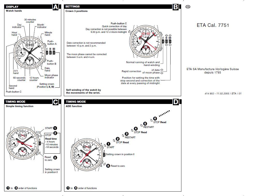

Na zo’n 25 jaar met horloges bezig te zijn weet ik wel dat de datum niet tussen 21 en 03 u wordt verzet, maar mijn vrouw haar Speedy triple date heeft nog een extra pusher opzij.
Mijn vraag is of deze best versteld wordt met de kroon uitgetrokken of niet? Of maakt het niks uit?

Maakt niks uit. 7751 is na 24:00 wel iets langer bezig met het verzetten i.v.m. de maan. Snelverzetting gewoon niet gebruiken tot 8 uur ;-).

Dag Kris,
Hierbij de instructies voor een ETA 7751 met 3 pushers.
Date correction is not recommended between 10 p.m. and 2 p.m.
The moon phase cannot be corrected between 3 a.m. and 4 a.m.
Wellicht heb je hier iets aan.
