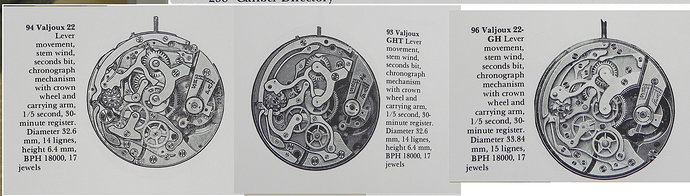

Wat wel heel simpel is is het verschil tussen een (oudere) Valjoux 22 GH/GHS/GHT en een (nieuwere) Valjoux 22; de 22GH is 15 lijns en een 22 heeft een nominale diameter van 14 lijns
Het aantal nokken op het kolomwiel heeft (voornamelijk) te maken met of het een enkeldrukker of tweedrukker chrono is; ik zal straks proberen nog wat fotootjes te maken en toevoegen.

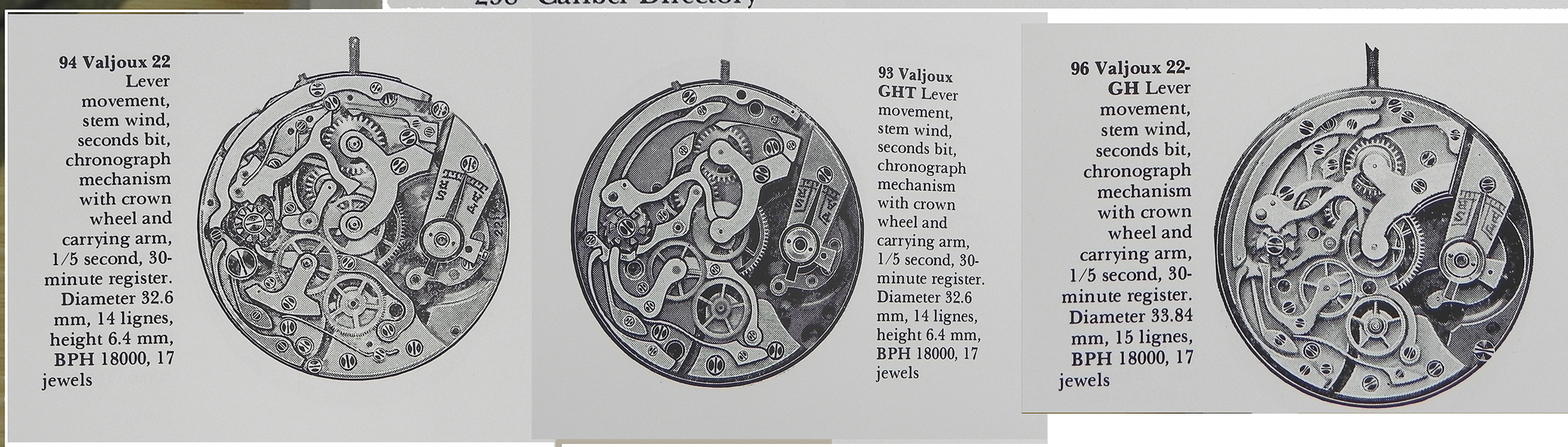

De kaliberboeken even opengeslagen en ook het boek van Lang; dit was een goed idee van Ghentwatch :slight_smile: want de aanduiding GHT komt enkel voor in dat boek!
Het wordt aangegeven als een simpel uitgevoerde 14 lijns enkeldrukker, het is eenvoudiger als de 15 lijns (enkeldrukker) 22GH, want de “rem” op de chrono-runner ontbreekt:

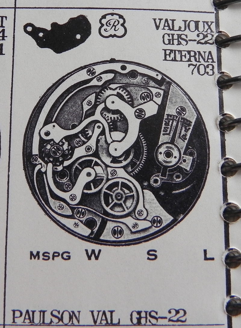

ik heb altijd gedacht dat de aanduiding GH voor een 15 lijns uurwerk staat, een kaliber 22GHS wordt in het Paulson kaliberboek aangegeven als een identiek 15 lijns Valjoux 22 gebaseerd uurwerk (het plaatje is zelfs vrijwel (?) hetzelfde als die van Lang);
Nou ja, Lang heeft er veel meer verstand van, dus we moeten er maar vanuit gaan dat een GHT deze eenvoudige 14 lijns enkeldrukker uitvoering is…
Er wordt verder overigens helaas niets vermeld over bouwjaren of aantal gebouwde uurwerkjes, daarmee kan ik je dus niet verder helpen.
