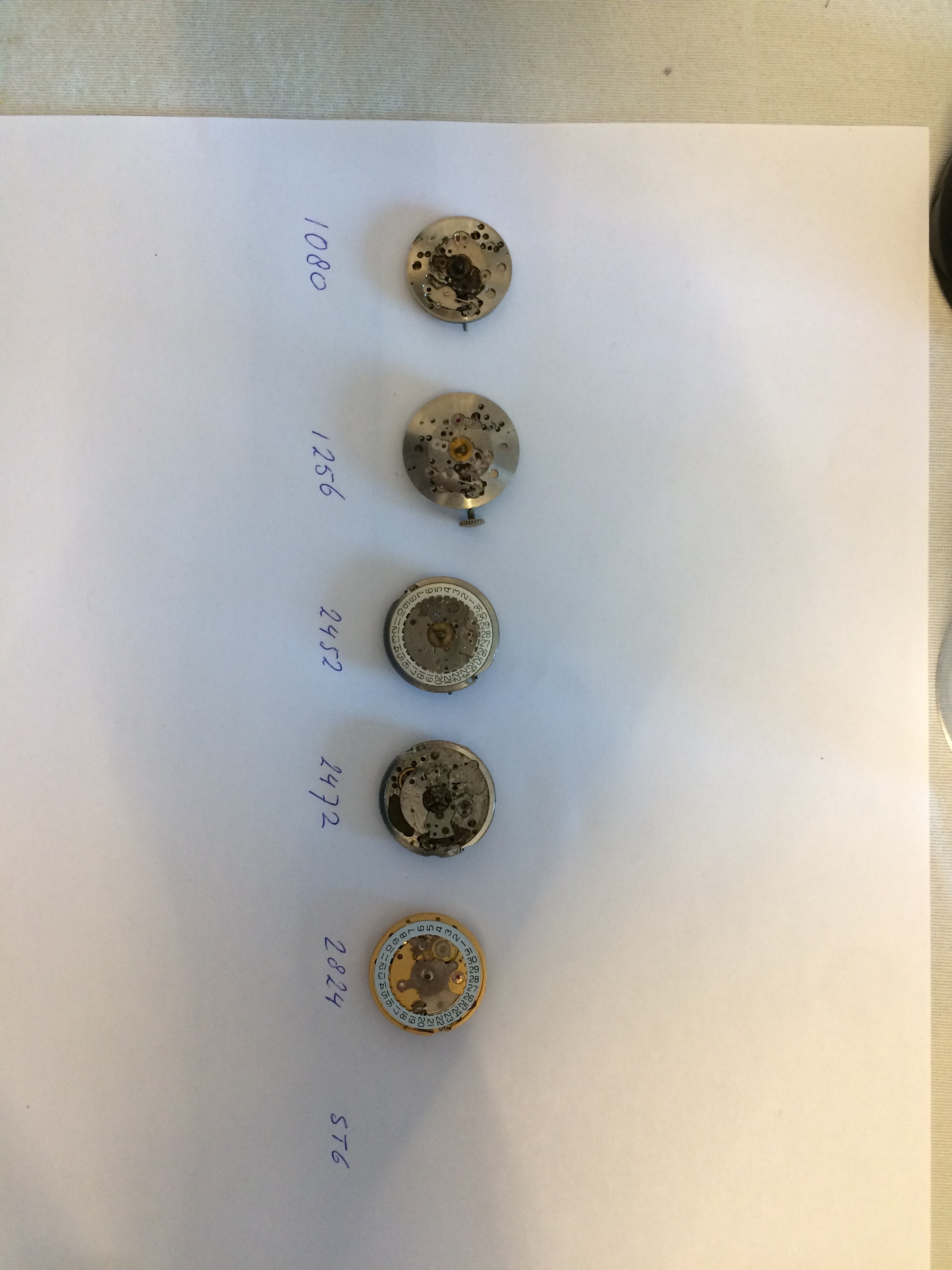

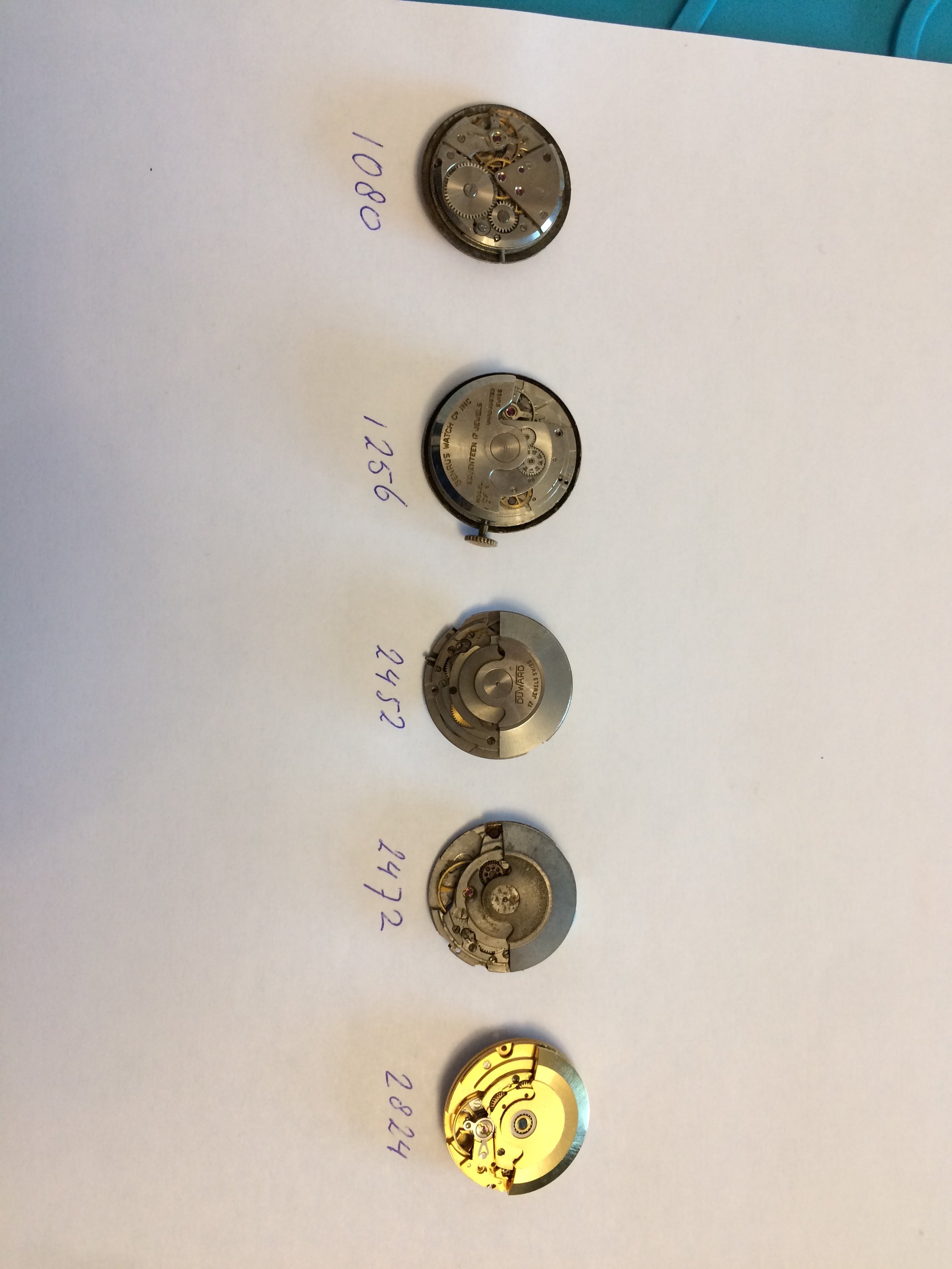

Zien jullie de familieovereenkomsten? De kroon heb ik op beide foto’s allemaal 1 kant op gelegd.

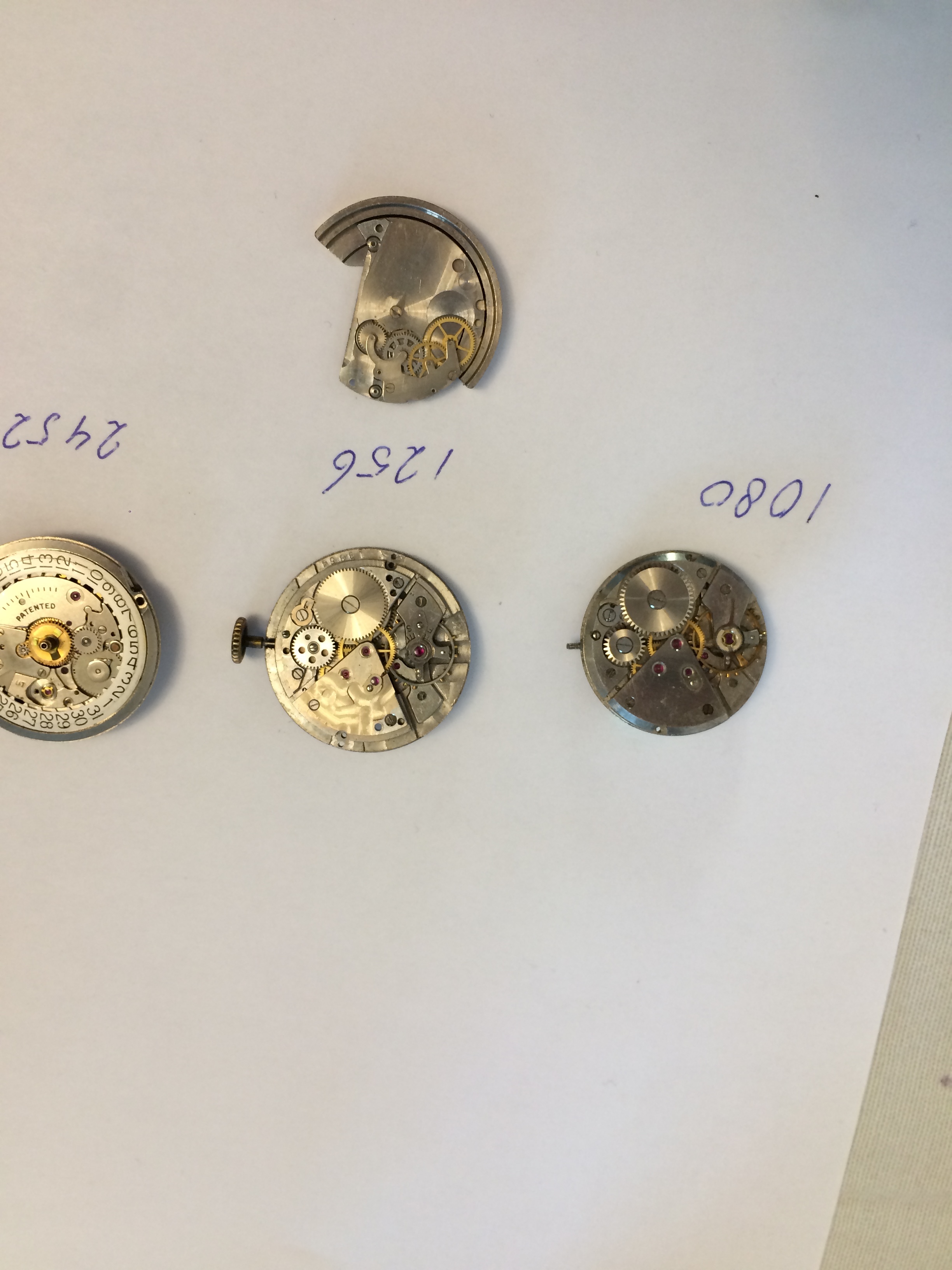

Wat duidelijk opvalt in een eerste blik; (de st6 ontbreekt nog!) ze lijken echt wel op elkaar. De 1256 heeft zijn tandwielen (volgens mij, maar termen ben ik niet een held in; de reductie en de Ratchet tandwielen) van de rotor gespiegeld zitten.
Dit komt omdat het echt een module is bovenop de 1080.
